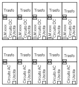

Mi pareva (se non avevo intuito male) che ci si fosse orientati sull'uso di più trasformatori (piccoli) per PCB (Toroidali o Normali a seconda delle preferenze), e che in pratica si cercasse di fare dei moduletti affiancabili da mixare in base alle esigenze e che avrebbero lasciato ampie possibilità di scelta del risultato finale mettendo assieme moduli con caratteristiche diverse
l'importante a questo punto sarebbe che i moduli siano fatti in modo da essere affiancati senza avere problemi con le uscite e con l'eventuale raffreddamento dei regolatori (che so, tanto per dirne una e capire cosa intendo, regolatori tutti dietro - TA nel mezzo - uscite tutte davanti, lato opposto ai regolatori)

kagliostro ha scritto:Mi pareva (se non avevo intuito male) che ci si fosse orientati sull'uso di più trasformatori (piccoli) per PCB (Toroidali o Normali a seconda delle preferenze)
Si, eravamo rimasti cosi'.
Io pero' farei due PCB, una con morsettiera e trasformatore off board e una con trafo su PCB, in modo da rendere il progetto quasi universale per chi vuole riutilizzare trasformatori che ha gia' a disposizione.
Stasera direi di avere un po' di tempo per terminare un layout decente, avevo iniziato ma non avevo avuto tempo per terminare.

Vero Hades, l'idea di avere sulla PCB i singoli TA o solo gli attacchi è buona
cercherei in ogni modo di rendere possibile l'affiancamento delle varie PCB senza avere problemi con il raffreddamento dei regolatori, per le uscite, con qualche spezzoncino di filo eventualemente si può risolvere anche se non si usano prese da PCB
in pratica sarebbe bello poter stampare una PCB che comprenda un certo numero di singoli circuiti (diciamo 5 per esempio)
da questa dovrebbe essere possibile tagliare via (con un unico taglio) la parte per la connessione dei trasformatori lasciando sul circuito le piazzole per il collegamento di una morsettiera, poi, non neccessitandone si potrebbero tagliar via le sezioni di circuito ridondanti e lasciare solo quelli che servono (3 ad esempio)
questo naturalmente relativamente alle tipologie di circuito che possono usare la stessa PCB (che so, quelle con uscita a 9v e 12v DC - tanto per dire), una PCB concettualmente simile si potrebbe fare per le uscite in AC, sempre potendo ridurre il tutto sino al singolo modulo
se i moduli DC ed AC avessero le stesse dimensioni si potrebbe fare un collage e già comporre la PCB completa desiderata usando un semplice editor di immagini prima di stampare per ricavare la PCB vera e propria
PS Plan.jpg (29.16 KiB) Visto 7274 volte
Le uscite doppie potrebbero anche stare una sopra ed una sotto no ? Che so, i positivi al centro tutti sopra ed i negativi al centro tutti sotto

Certo con le uscite su PCB sarebbe più semplice e forse ce ne possono stare anche due affiancate
forse si complica un po' la realizzazione del contenitore
mi pare che le uscite da PCB siano solo quadrate e non rotonde
quindi fare i fori diventerebbe un po' più un lavoro di pazienza a meno di non inventarsi qualcosa
Ho aggiunto al post precedente un'immagine rappresentativa di quello che cercavo di spiegare a parole
EDIT: Pensandoci basterebbe fare i fori tondi un po' più grandi di diametro in maniera che il corpo della spina coassiale vi possa passare sino ad arrivare alla presa
Ho accorpato i due messaggi consecutivi
Una variante potrebbe essere mettere i regolatori dal lato dei trasformatori
PS Plan 02.jpg (6.71 KiB) Visto 7265 volte
se la PCB comprende la parte dei trasformatori allora il raffreddamento dei regolatori è affidato ad un pezzo di piatto di alluminio (in rosso nell'immagine) che sta tra le "due" PCB (PCB Trasfo e PCB Circuito)
se la PCB non comprende la parte dei trasformatori i regolatori si possono raffreddare anche in modo diverso (ed avendo le misure giuste, magari sulla parete posteriore di un box in metallo)
Si potrebbero anche prevedere delle piste che uniscono gli input dei trasformatori
e delle altre (da ponticellare) che unisconano tra loro le PCB con i circuiti, queste ultime piste (posizionate fisicamente sulla PCB dei trasformatori) sarebbero ad uso di coloro che volessero usare un solo trasformatore, così potrebbero esserci meno fili svolazzanti che in questo caso, tagliando via la parte di PCB riservata ai trasformatori ne taglierebbero una "fettina" in meno dove appunto queste piste correrebbero
Mi pare di aver sentito che fanno dei regolatori che non necessitano di essere isolati in quanto il corpo sarebbe completamente ricoperto di materiale plastico, vi risulta ?

kagliostro ha scritto: Mi pare di aver sentito che fanno dei regolatori che non necessitano di essere isolati in quanto il corpo sarebbe completamente ricoperto di materiale plastico, vi risulta ?
Certamente. Li montano i T-Rex, che hanno su un lato dello chassis tutti i regolatori, appiccicati (sebbene senza pasta termica).
Il package è TO220FP, mentre la sigla (di ST) è L78xxCP. Dissipano meno ovviamente, ma per questo scopo tolgono un problema. datasheet
