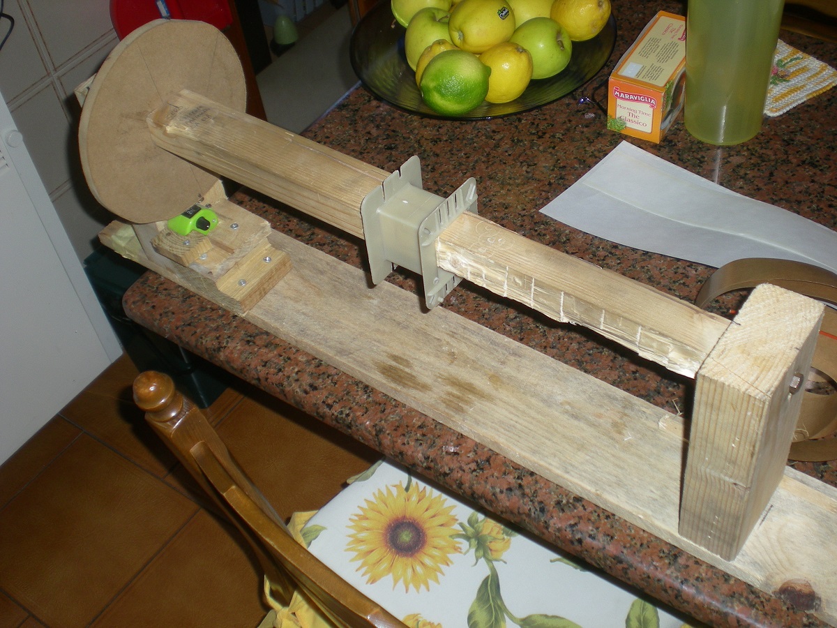

Siccome savino non risponde più, e ho un bel pò di rame (grazie a piadina) intanto mi faccio il TU
200W, 2500 ohm/4-8-16 ohm
singola gola, primario in 4 sezioni
e battezzo il mio nuovo attrezzo ruspante! sempre regalato dal gentilissimo piadina :mart:
bobinatrice a mano con contagiri

Che maraviglia!!! vediamo se qualcuno la capisce :face_green: :face_green: :face_green:

Messaggio da Kagliostro » 27/05/2015, 14:04
Marco, ho capito l'antifona ....
quando avrai finito questo amp vieni a trovarmi
che con i ritagli di metallo che ho mettiamo assieme una bobinatrice per te

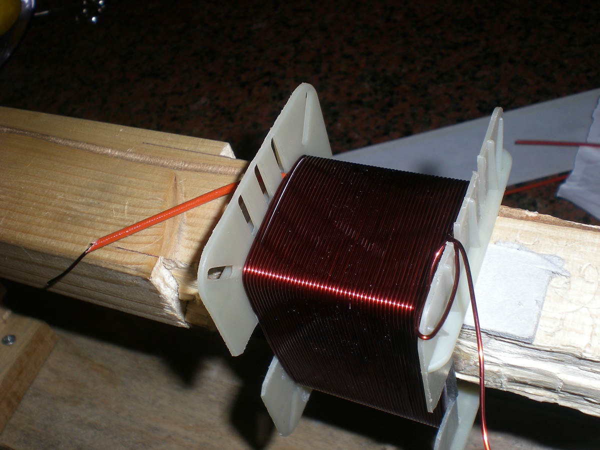

comuque già questo attrezzo banalissimo permette di fare di capolavori!
questo è un avvoglimento (il terzo strato) per un primario con filo da UN MILLIMETRO!!
avvolto a mano e viene qualcosa di ineccepibile!!
51.6mm di gola e 51 spire...praticamente perfetto!!

Messaggio da Kagliostro » 27/05/2015, 21:44
Marco non ti preoccupare, per la parte struttura probabilmente ho tutto l'occorrente, per quanto riguarda il motorino ed il pedale comandi vediamo se Pasqua ha qualcosa di riciclabile o ci organizziamo
Vedrai che tiriamo fuori qualcosa di comodo da usare anche se non totalmente automatizzato come quelle professionali
(in sostanza lo spostamento laterale del filo resterà compito tuo ;)
Pasqua Se puoi fatti sentire in MP (che già ne hai uno da parte mia) che così ti chiedo se hai un particolare di recupero da girare a Marco per questo progettino
Comunque, rispetto ad avvolgere completamente a mano
l'attrezzo gentilmente messo a disposizione da Piadina è un vero passo avanti
e lo dico veramente, non per prendervi in giro
ma già sento che anche tu ti sei reso conto che è tutta un'altra cosa lavorare con un rocchetto supportato ;)
p.s.: Marco ma come mai 2.5k ? Per che ampli stai facendo il TU ?

Comunque se serve fero....qualcosa ho anch'io...forse anche qualche motorino 30vdc con freno elettromagnetico sull'albero, dovrei guardare nel cassone dei morti...
Re: Teoria trasformatori applicata.
Messaggio da Kagliostro » 28/05/2015, 20:11
Ciao Da Ros
Credo che un motore con freno elettromagnetico sia un po' esuberante, basta molto meno
un motore da tergi sarebbe sufficiente
Messaggio da MapleMarco » 28/05/2015, 21:11
io ho recuperato il motore di una tenda da esterni con regolatore di voltaggio.... :fisc:
