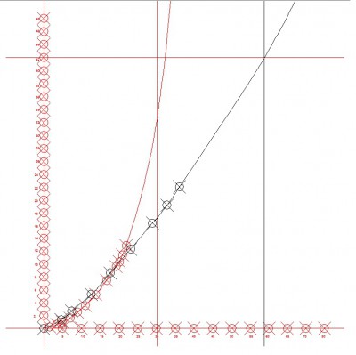

dal grafico estrapolato da me ho = X= 45
calcolo numero spire = Nsp= (x*Lm)/I= (45*15)/0,25= 2700 spire

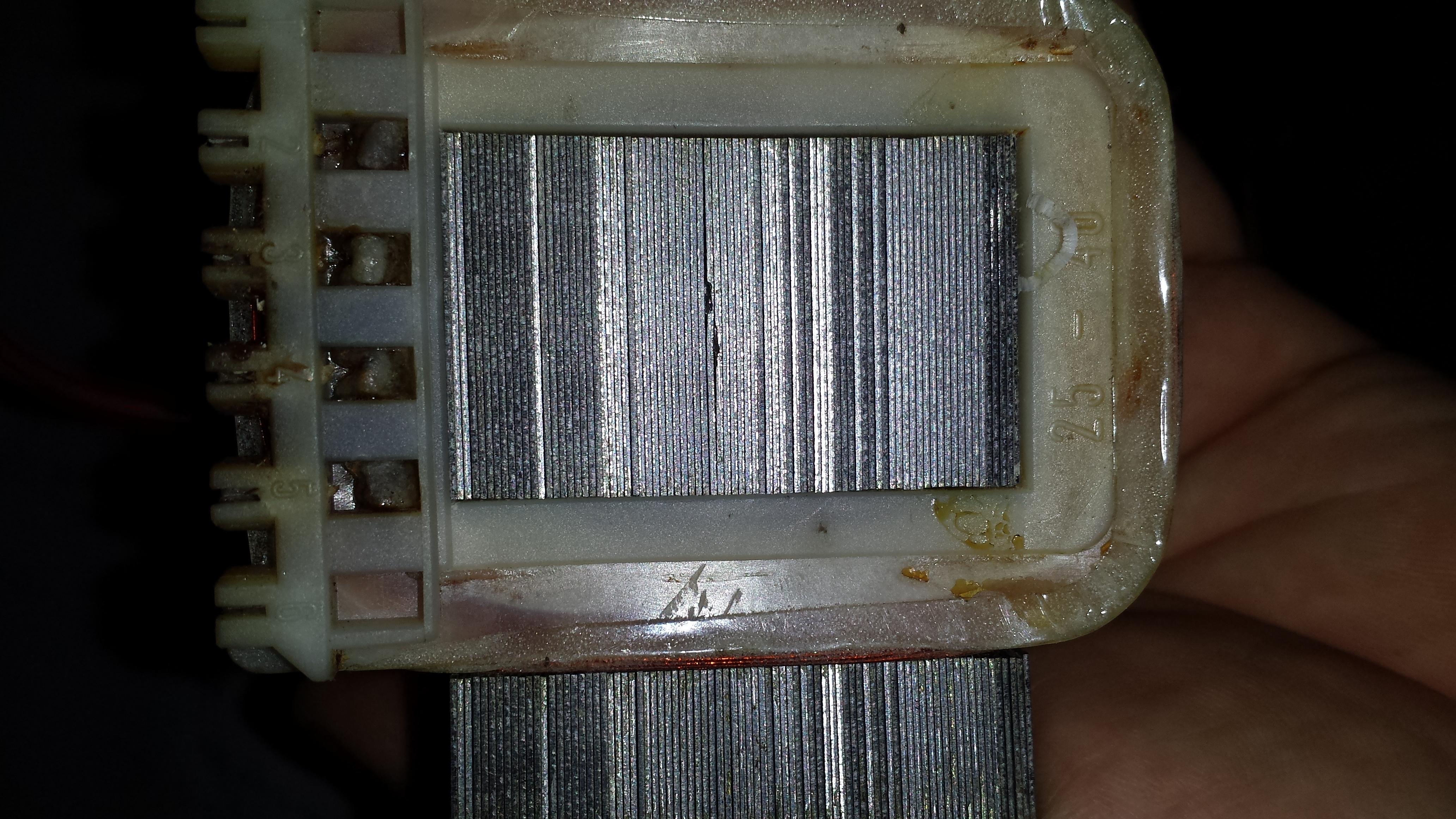

avvolgo riempiendo al max il rocchetto, di fatto riesco ad avvolgere 2600 spire. 100 in meno dal calcolo.

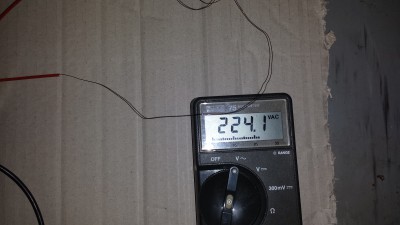

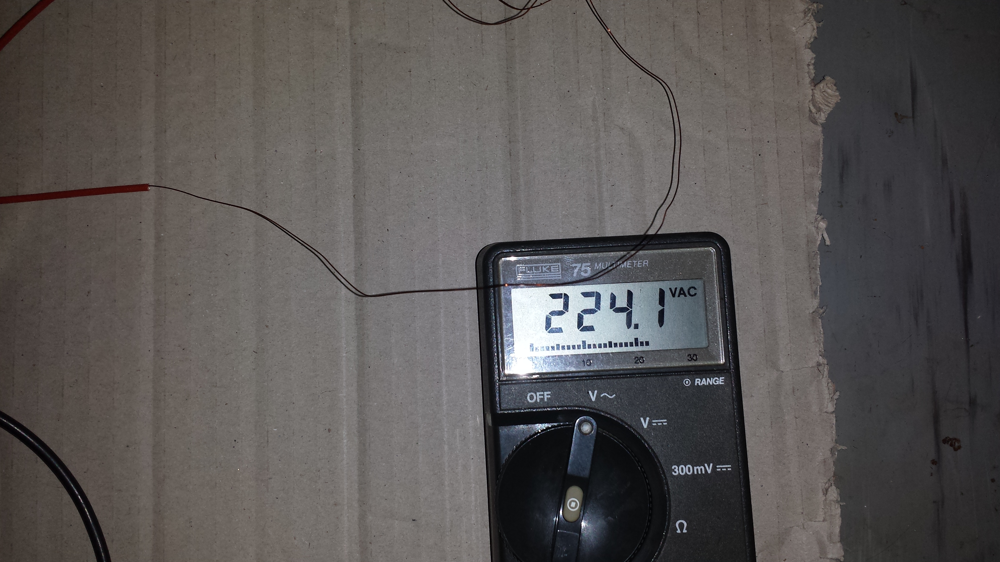

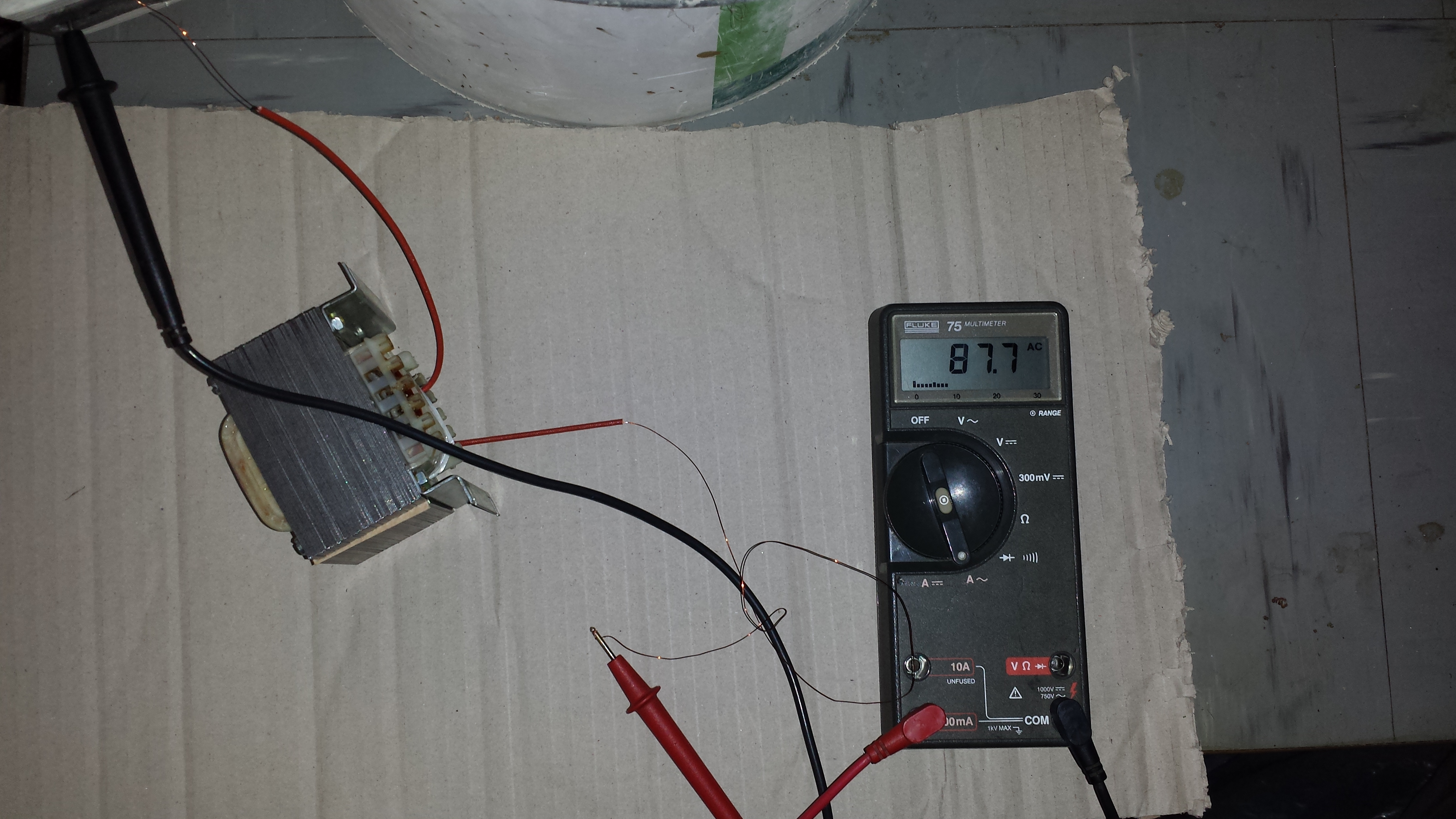

controllo finale, munito di tester misuro la tensione enel =224 V (e sera percio e un po piu bassa) collego la mia induttanza in serie col tester per misurare la corrente e misuro 88 mA.
sapendo RI=V ho V/I= 2546 ohm, sapendo inoltre Xl=2*pigreco*60*L ho L =2546/ (2*3,14*60)=6,75 H un po meno del voluto ma va bene.
EDIT ROBI:
Xl=2*pigreco*f*L
L =2546/ (2*3,14*50)= 8,1 H
Impedenza corretta!

il grafico serve per trovare i valori di X (utile poi a calcolare in numero di spire) tutto sommato e abbastanza corretto si sballa alla fine di 1 H max, mentre la parabola e utile a calcolare il valore del traferro. Io ho inserito un spessore di 4 decimi tra le I e le E, serve perche in nucleo nn saturi e mantiene costante la L al variare di I.

ho sbagliato a inserire 60 invece di 50, rifacendo il controllo viene fuori 8,1 H quasi come da progetto.
In seguito faccio altre induttanze per migliorare il grafico con valori certi.

Xl=2*pigreco*f*L ho L =2546/ (2*3,14*50)= 8,1 H

Bravo, ti ho dato un +1, ma correggi il post iniziale con i 50 Hz al posto dei 60.
