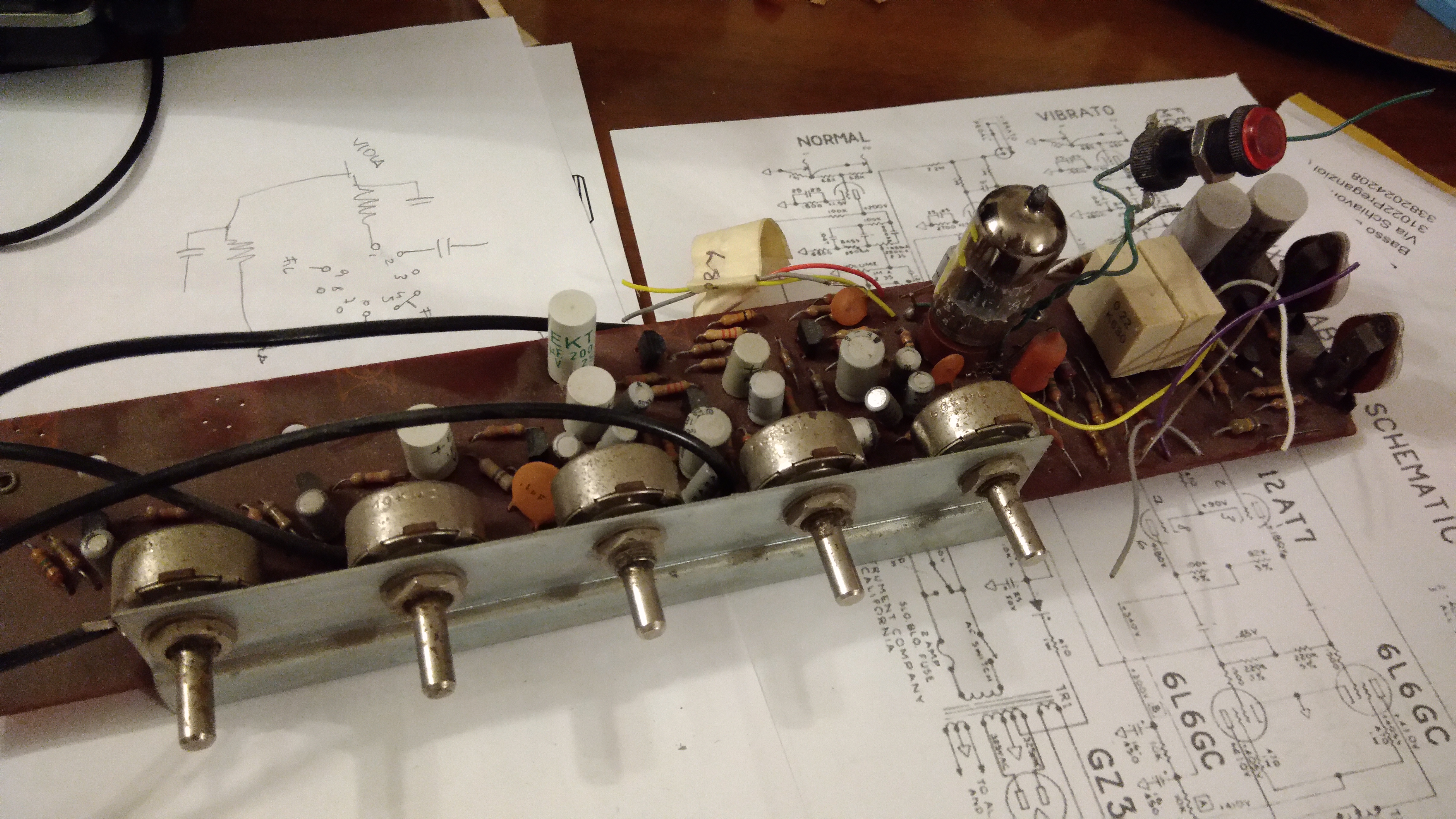

Ho questo stadio preamplificatore di un amplificatore PASO V-75 che vorrei far funzionare per poi pilotare un finale in classe A
La valvola è una ECC81 utilizzata per pilotare 2 EL 34, volevo usarla per stadio a basso guadagno.....
Il mio problema è capire come alimentare il tutto....

Ho tutto l'amply anche se a pezzi :ops:
Il trasformatore di alimentazione era bruciato e l'ho riavvolto.....
Pensavo, non trovando lo schema originale di usare lo stadio finale e farci un HIWATT custom 50, mentre il preamplificatore non pensavo di utilizzarlo fino a ieri che mi è capitato fra le mani...... :hummm_1: [icon_e_biggrin.gif]

Negli ampli Davoli l'alimentazione per la parte a transistor era derivata da quella per la parte valvolare, visto che i transistor del pre assorbono pochissimo, dei partitori resistivi o comunque delle resistenze di caduta sono sufficienti, prova a dare un'occhiata ai vari schemi del link che ho postato
Di spazio, stando alla foto, una volta eliminata la PCB, sembra essercene abbastanza per una conversione su torrette ed anche comoda, sempre che tu non scelga un circuito complicato

Infatti ho dato un occhiata ai Davoli e ho visto che con l'anodica facevano tutto valvole e transistor, in questo amply mi era sembrato di vedere un ponte fatto con 4 1n4007 e un condensatore da 4700microfarad 25 volt....
Infatti riavvolgendo il trasformatore di alimentazione oltre ad un secondario da 45 volt che penso sia per il bias, c'era uno da 24 volt.... :hummm_1:

Non te lo so' dire perchè era stato smontato, ma da un occhiata veloce al circuito stampato sembra che abbiano usato due alimentazioni separate....
Se non ci saranno novità farò il reverse engeneering del circuito :wacho:

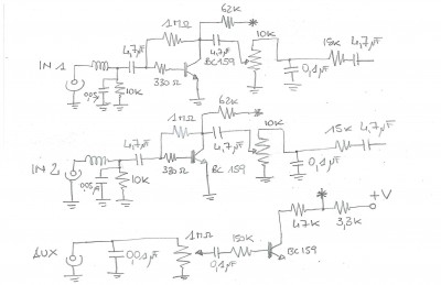

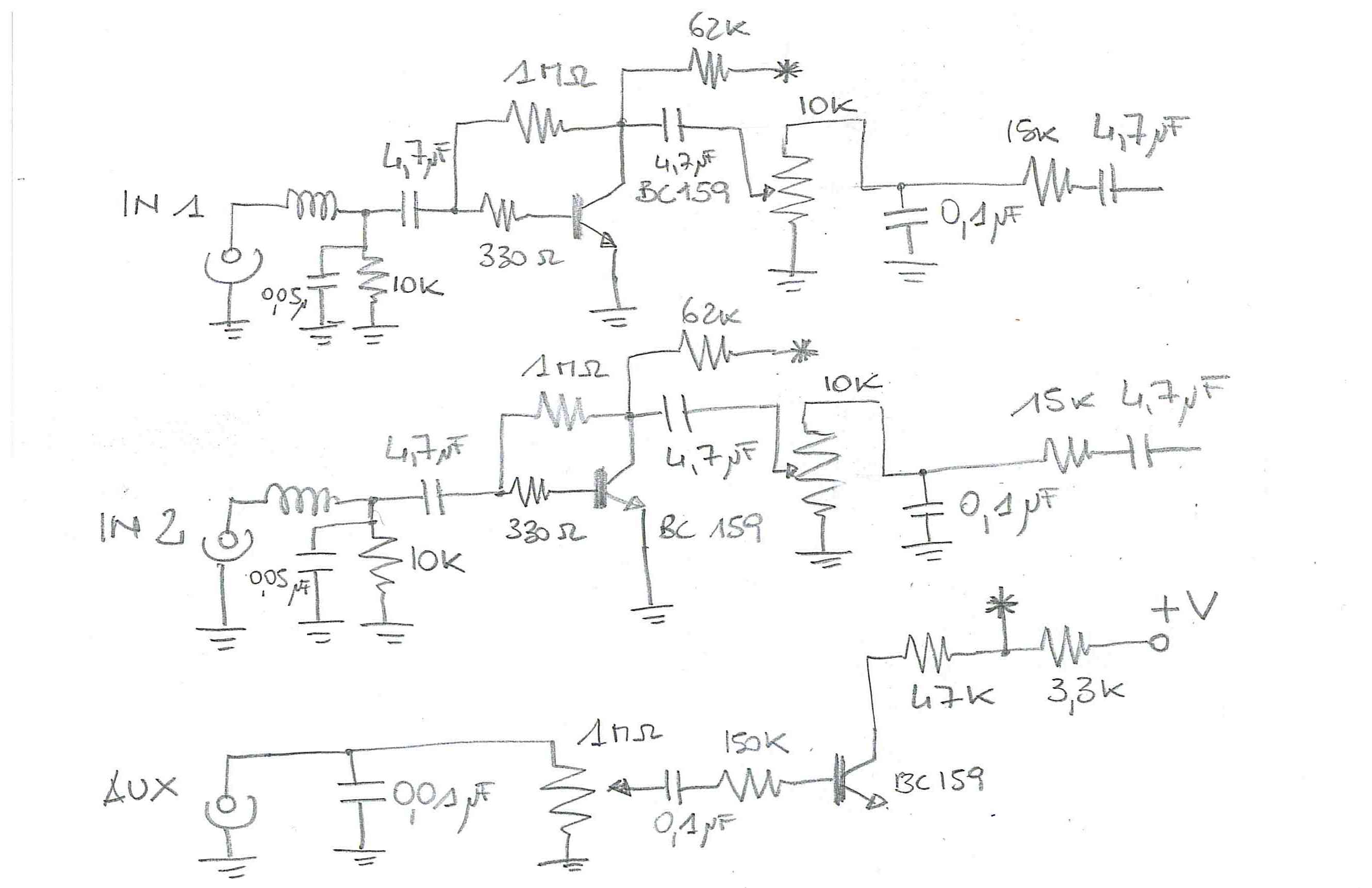

Sono arrivato ai due stadi di ingresso e quello ausiliario...
..poi ci sarebbe lo stadio del controllo di toni e la valvola PI
Ma mi sono perso nel CS :ops: :ops:

Messaggi: 9744
Re: Amplificatore ibrido
Messaggio da robi » 27/12/2017, 18:22
Ciao Sobas, sei sicuro che i primi due canali abbiano il volume di uscira configurato così e non convenzionalmente?
