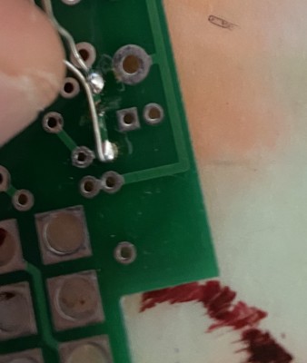

Ciao a tutti! Ennesima richiesta di aiuto!
Credo di aver interrotto una pista di un circuito. Volevo chiedervi una mano e capire se ho risolto correttamente.

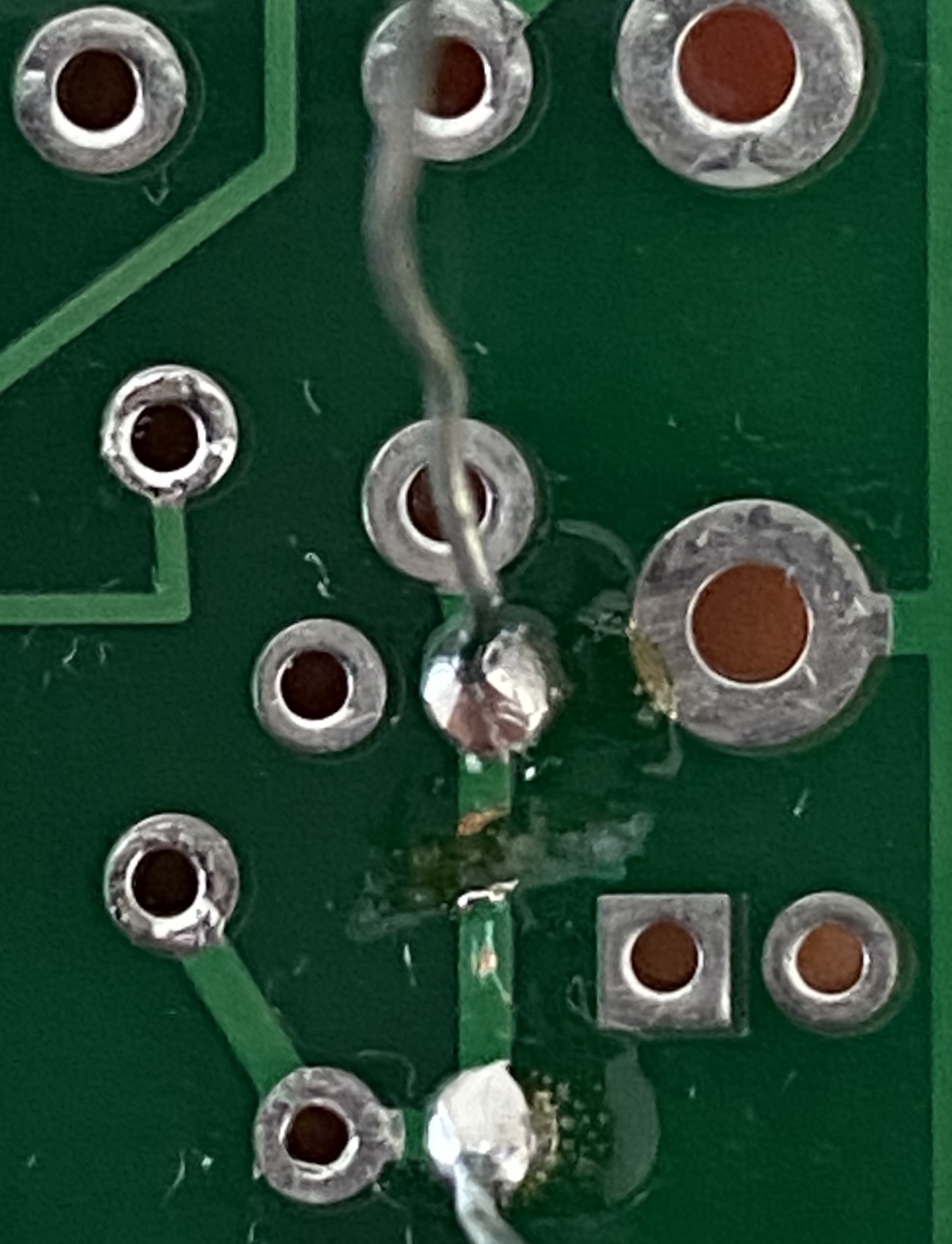

La pista in questione unisce le due estremità di una resistenza: vi allego foto.

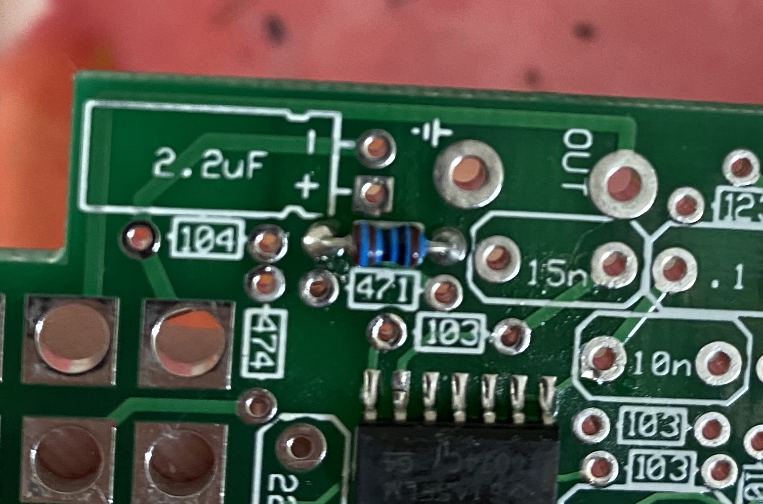

La domanda 1) non è inutile quella pista visto che i due buchini della PCB sono uniti ,appunto, dalla resistenza? (terza foto)

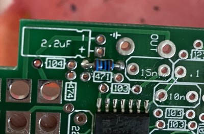

domanda 2) se la pista non è inutile, posso risolvere facendo un ponticello con lo stesso reoforo della resistenza? (seconda foto)
GRAZIE!

La presenza di una pista tra i punti di collegamento di una resistenza, a mio modo di vedere, si giustifica solo in un modo
La resistenza è una specie di optional e magari la montano in alcune versioni del circuito ed in altre no
Per semplicità, magari usano una sola PCB per più versioni del circuito, per cui, se nel circuito in questione serve sia presente la resistenza allora la montano ed interrompono la pista, se la resistenza non serve, non montano la resistenza e lasciano la pista intatta sulla PCB
Sei sicuro di aver interrotto tu quella pista ? Per mè è più facile che sia stato fatto dal produttore durante il montaggio del circuito

Guarda no, non sono sicuro infatti quando l’ho vista mi ha preso un colpo. Anche perché sembra tagliata di netto. Vero? Io invece avevo solo saldato un chip da un’altra parte..... probabilmente era stata tagliata!Kagliostro ha scritto: ↑30/04/2020, 13:08La presenza di una pista tra i punti di collegamento di una resistenza, a mio modo di vedere, si giustifica solo in un modo
Anche perché come dici tu, non mi spiego la sua utilità. Il segnale passerebbe dalla pista e non più dalla resistenza giusto?

quella pista è stata tagliata con un cutter, non accidentalmente.
Personalmente avrei evitato la pista e messo o la resistenza o un ponticello, a seconda dei circuiti, ma se il 90% dei circuiti ha il ponticello, ci sta che ci sia la pista: ti fa risparmiare tempo.

Avuta conferma. Tagliata con un cutter perché previsto da aggiornamento progetto..!!! Grazie!!!robi ha scritto: ↑30/04/2020, 15:19Ciao,
