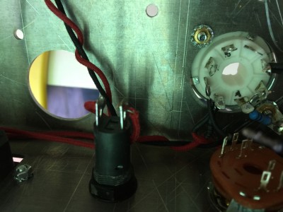

Una domanda, ma come faccio ha riconoscere i poli del porta fusibile, se sono tutte è due uguali? A parte che in uno c'è scritto, quasi invisibile, P. Sarebbe quello indicato con la lettera P, il polo positivo? Ho un polo vale l'altro.

I porta fusibile, di per sé, non hanno una polarità
potrebbe essere comunque preferibile collegare la tensione in ingresso più ad un contatto che ad un altro a seconda del tipo di porta fusibile in questione
per dire qualcosa bisognerebbe vedere una o due foto del porta fusibile cui fai riferimento

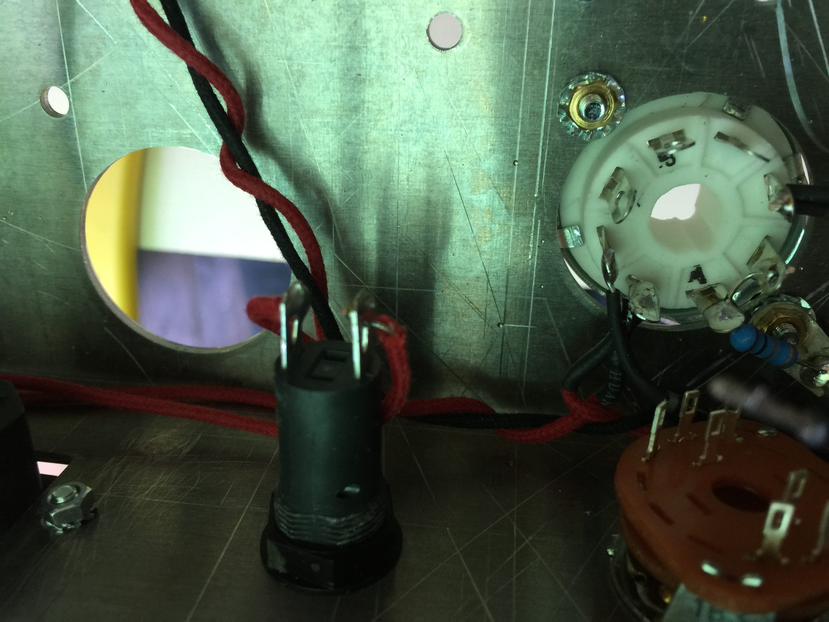

Questo e quello montato.
Messaggi: 9738
Re: Collegamenti porta fusibile.
Messaggio da robi » 20/07/2020, 21:34
Evita di costruire quell’amplificatore prima di farti SERIAMENTE male.
