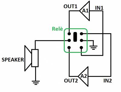

Buona sera a tutti, come da titolo ho necessità di costruire un deviatore o commutatore per selezionare l'amplificatore che voglio ascoltare su una singola coppia di diffusori.Mi piacerebbe poter fare il cambio tra un ampli e l'altro anche da accesi se possibile per poter sentire le differenze in modo rapido.
Avete qualche progettino a riguardo o qualche consiglio su come fare? Io banalmente pensavo ad un selettore che sposta i collegamenti dei finali di un ampli o dell'altro sui diffusori e che non lasci mai il finale dell'ampli scollegato dai diffusori grazie ad un carico resistivo.
Un amico mi dice che cosi non si può fare perché nel momento un cui si switcha il finale riceve uno stress che può danneggiarlo. Mi consigliava di fare un circuito con dei relè ma sinceramente non so progettarlo. Avete qualche consiglio o spiegazione a riguardo?

Metto le mani avanti, non costerà poco.
Considerando il caso peggiore, potresti avere 100W RMS su 4ohm, visto che la formula bruta della potenza è P = V* I = I2*R la corrente la puoi calcolare con la formula I = sqrt(P/R) = sqrt(100/4) = 5A RMS, la corrente di picco nel caso il mondo sia perfettamente sinusoidale è Ip = 1.41*IRMS = 7A, io mi terrei largo e farei 10A.
Sicuramente avrai bisogno di un relè, non conosco switch a pedale capaci di reggere correnti di 10A.
Che amplificatori sono?
Se sono a stato solido la cosa è più semplice, basta un relè con due DPDT, uno commuta il carico ed uno commuta l'ingresso dell'ampli così da metterlo a massa ed evitare oscillazioni.
Se sono valvolari le cose si complicano perchè necessitano di un carico quindi il relè dovrà avere sempre i due contatti, uno che commuta l'altoparlante ed uno che commuta un carico fittizio verso l'uscita dell'ampli che non deve suonare, inoltre dovrai usare un terzo relè (oppure un unico relè con tre DPDT ma credo che non esistano) per mettere a massa l'ingresso dell'ampli che non usi così da non far nascere oscillazioni.
Se intendi portare a termine il progetto mi sbatto a cercarti una soluzione...

Ciao Luix, grazie per la risposta, sono interessatissimo al progettino, scusa se rispondo solo ora.
Intanto posso dirti che sono due piccoli ampli a stato solido , non penso arriveranno a 15W per canale e non possiedo hifi valvolari. Forse potrebbe tornare utile per testare ampli valvolari da chitarra? Potrebbe essere in quel caso un altro bel progettino Comunque tornando nel mio specifico caso il primo ampli è un Pioneer sa500a contenuto in un giradischi amplificato (Pioneer c4500) e il più recente è una schedina della Dollatek che monta il chip Tripath ta2024.
Per semplificare il progetto avevo abbandonato l'idea di usare il commutatore per switchare gli ampli da accesi, ma usarlo solo per selezionare l'ampli da ascoltare accendendolo una volta commutato. Se lo usassi in questo modo non credo ci siano problemi usando un semplice commutatore rotativo tipo questo
https://www.radiomuseum.org/r/sintron_d ... witch.html
Quali pro avrei facendo un circuitino basato sul relè?
Gli ampli a stato solido non hanno bisogno di carico per non danneggiare il finale?

Alla fine me la sono cavata con 20€, ho comprato uno switch box per 2 coppie di diffusori e l'ho modificato per il mio scopo, ovviamente ho dovuto tirare via il cablaggio interno originale che non era adatto e rifatto in base al mio scopo. Funziona molto bene ma essendo solo un semplice commutatore prima seleziono l'amplificatore che voglio usare e poi lo accendo lasciando spento quello che non devo ascoltare. Se interessa vi allego qualche foto.
