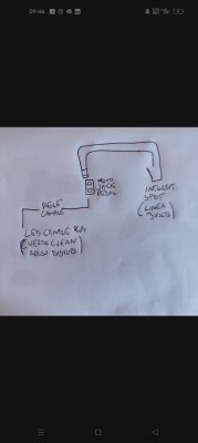

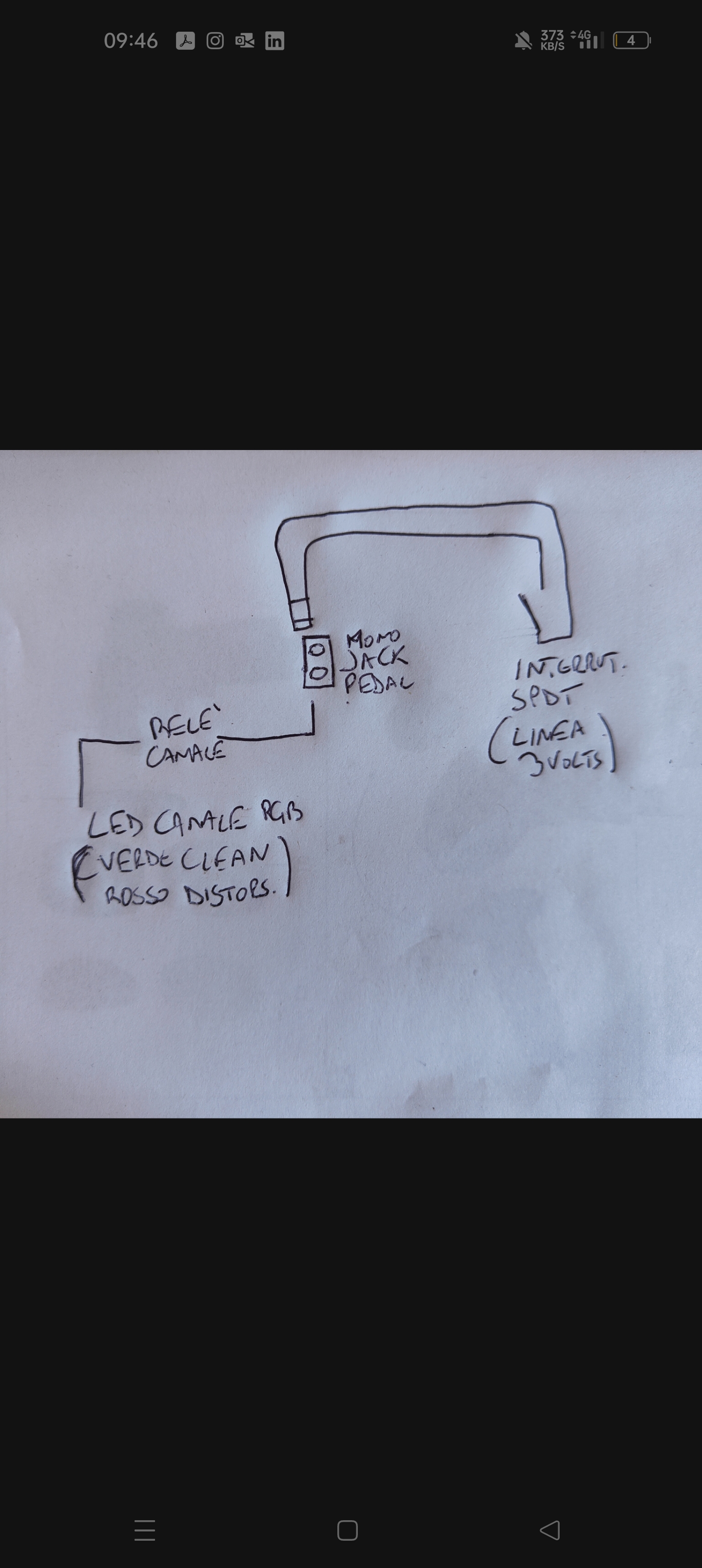

Salve,
Domanda da niubbio, lo so.
Ho un Yamaha t100, dove per cambiare canale, basta un semplice interruttore spdt collegato al Jack mono del uscita pedale.
In pratica, basta mettere in contatto interruttore per chiudere circuito (3v) e attivare relè del cambio canale, clean e distorto (verde e rosso).
Mi era venuta la. Fantasia di fare un pedale cambio canale, con un led rgb integrato, che potesse cambiare colore nello stesso modo Dell amplificatore, appunto.
Adesso semplicemente, si attiva o disattiva un led, in base all apertura o chiusura del circuito.
Idee?
Red Max
Messaggi: 462
Re: Footswitch con led rgb
Messaggio da Red Max » 10/04/2022, 22:12
Temo sia impossibile perché se metti il led in parallelo allo switch quando i contatti si chiudono il led si spegne.
Se metti il led in serie il relè potrebbe non scattare.
Fai qualche prova con led normali comunque per fare rosso verde basta un normale led bicolore.
