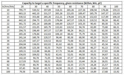

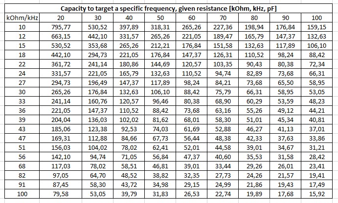

Messaggio da robi » 23/03/2023, 17:27
Ciao, fatta al volo, nel caso serva a qualcuno:

...Scusa Robi, non è che potresti spiegare un pò meglio il tutto? Non riesco a comprenderla proprio appieno la tabella.
Grazie per la condivisione.

Certo!
Tu vuoi che il RC abbia un taglio ad una determinata frequenza. Prendi la colonna della frequenza in kHz che hai scelto, e da lì hai due vie:
La prima é scegliere la riga corrispondente al resistore che hai scelto in kOhm e, incrociando riga e colonna, trovarti il valore del condensatore in pF nel corpo della tabella.
La seconda é scegliere la colonna della frequenza e lì cercare il valore del condensatore scelto, e guardare a sinistra che resistore corrisponde.
La terza (ma non avevo detto che erano due? 😃 ) é guardare resistore e condensatore utilizzato, e risalire alla frequenza di taglio.

Comodo

Roberto, scusa, sarà che è tardi
le colonne delle frequenze sono in ... KHz ?
Quindi non una tabella indicata per i filtri RC dell'alimentazione ?

Grazie, Robi.
kOhm in asse X e kHz in asse Y, giusto?
Almeno dai valori scritti mi sembra di capire che la colonna tutta a sx sia dedicata ai valori del resistore.

Direi di sì

scusate, sì è corretta l'interpretazione.
