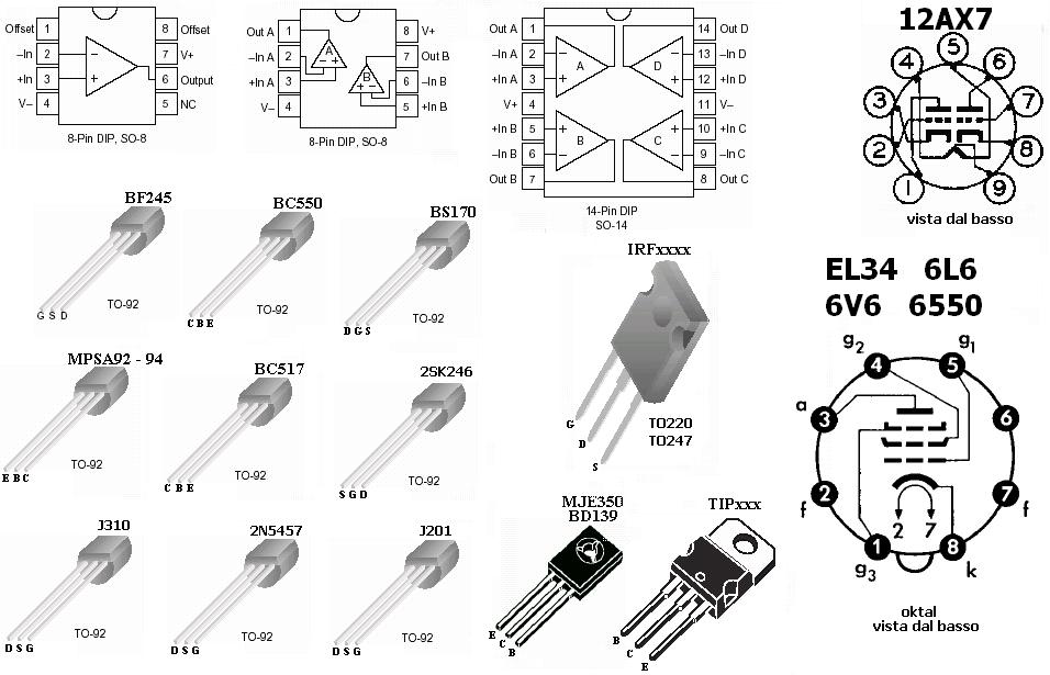

per prendere i datasheet e sapere quindi la piedinatura di un determinato componente , per esempio un transistor, mi collego al sito  http://www.alldatasheet.com e in alto sul form di ricerca inserisco il codice (esempio  2N5457)
La ricerca mi restituisce, in questo caso, ben 6 datasheet.
Come faccio a capire qual'è quello giusto?
spesso sui componenti non si capisce la marca, e dalla descrizione del risultato della ricerca sembrano quasi tutti buoni, invece poi hanno tutte pidinature diverse.
chi mi chiarisce il dubbio?
luix
Messaggi: 3422
Re: info su http://www.alldatasheet.com
Messaggio da luix » 22/08/2006, 11:52
Assolutamente no, se un componente è marchiato 2N5457 ha la stessa piedinatura per tutte le case...
Quindi un qualsiasi data sheet va bene...

CMQ io ho un foglio con le piedinature dei componenti che uso di più...
