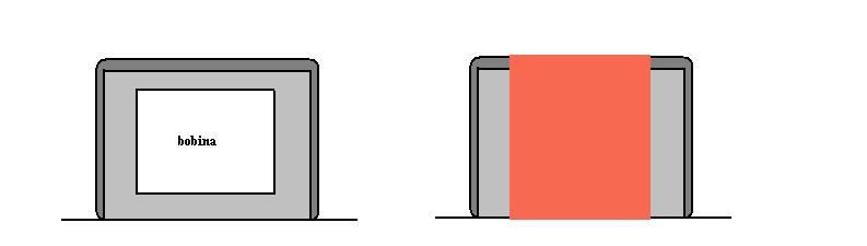

Come previsto, dopo l'installazione in pedaliera del GTO, ho un hum generato dal trasformatore per il distorsore che è installato vicino ai pedali.
Soluzione 1: lo sposto... MA (!!)... non si può...! La posizione è vincolata dalla struttura della pedaliera.
Soluzione 2: esiste un trasformatore switching da 12 v ma in AC? oppure esiste un modo per costruirselo?

Soluzione 3 prendi una lamiera di rame e schermi il trasformatore facendogli una spira chiusa intorno...

Non c'è bisogno che vada a massa (se ci va è meglio) perchè ti serve solo una spira che concatena il campo magnetico disperso...

mmm... parli di spira.
Quindi devo fare un "pacchetto" con il trasformatore o devo fare un "cilindro" lasciando le due estremità senza copertura, quindi senza "tappo" al cilindro?
E, in caso, immagino ci sia un verso preferenziale per rintracciare il campo disperso.

Guarda in teoria il flusso disperso è quello che non "entra" nel nucleo quindi è parallelo all'asse degli avvolgimenti, in pratica ogni spira genera un suo piccolo flusso che poi fa un bel casino...
Per provare io ho fatto uno scatolotto in rame da lattoneria al trasformatore ed il rumore si è azzerato, di norma si fa con una striscia di rame della larghezza della bobina avvolta... ti mando il disegnino che è più facile...
