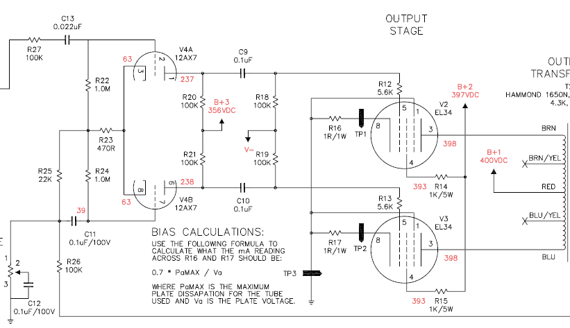

Chiaramente una EL84 amplifica un niente rispetto ad una poderosa KT88, questo lo so pure io, ma, in linea di massima, se ad esempio ho un x schema, un 50w con EL34, praticamente un tipico Marshall, bene, io pensavo che era tutta "colpa" dell'alta tensione, invece ho letto che in genere tensioni alte=+pulizia, tensioni basse=+distorione, o meglio distorsione "diversa". Allora è il trasformatore di uscita? visto che nelle caratteristiche si specifica sempre il wattaggio, e visto che il bias non può essere proprio.
Cioè, leggo di ampli da 5w con 300v e da 50w con 450v, non c'è proporzione, non può essere la tensione, e poi con una EL34 5w, con 2 50w !! Dove sta il trucco?
E' possibile una spiegazione molto semplice e meno tecnica possibile?
