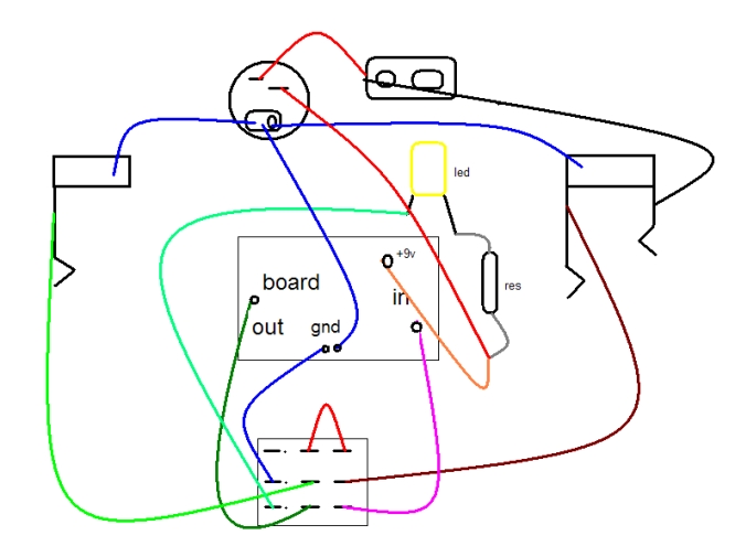

si hai ragione scusa... ho troppi datasheet sotto gli occhi mi stavo confondendo.. comunque ho controllato con lo schema elettrico, e li ho montati giusti.
ora davvero non so dove sbattere la testa, non riesco a capire dove sia l'errore... posto lo schema di come ho cablato esattamente, magari c'è un errore ma io non riesco a individuarlo...
esempio, una delle due masse sulla scheda l'ho saldata in uno di quei due buchi senza componenti che ci sono sul layout di tonepad, che sono uno sulla pista della 9V a l'altro sulla massa... è per caso sbagliato?

dal disegno del cablaggio mi sembrano invertiti, sulla presa del jack di alimentazione, i fili del + della piattina batteria e della PCB
Re:problema con transistor equivalenti e condensatori su russian big muff
a me sembra giusta cmq controlla ed escludi lo switch per sicurezza

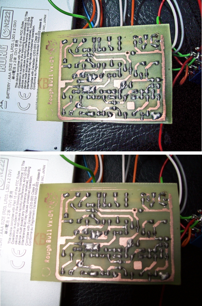

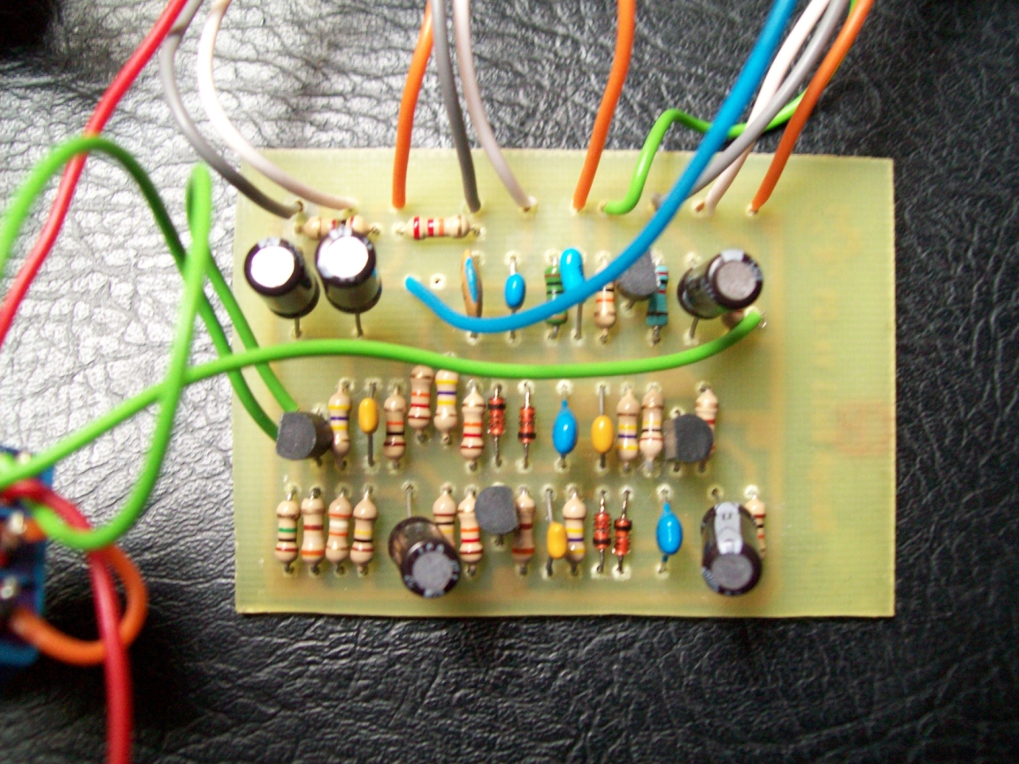

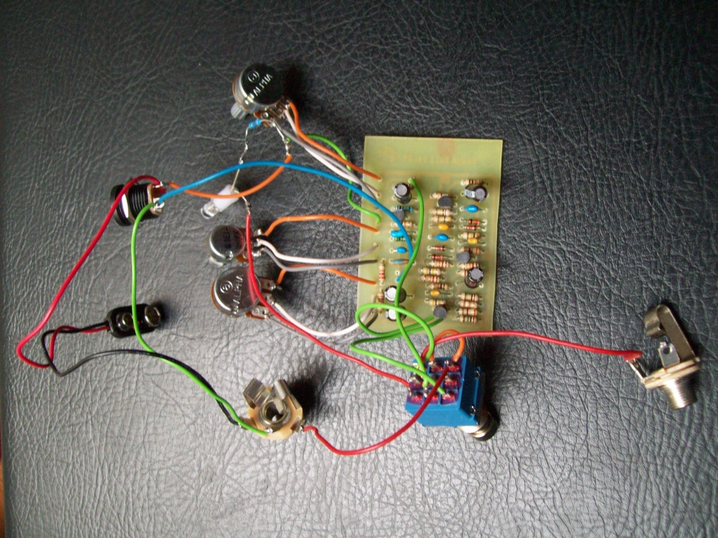

ecco le foto... non riesco a ottenerle di qualità migliore purtroppo, spero vadano bene..
si non sono bellisime a vedersi, hanno come un buchino... infatti sono le prime che ho controllato, e fanno connessione...
dove hai cerchiato non c'è ponte, era la foto scura...
ora controllando col tester... ho notato una cosa che mi era sfuggita prima.... se tocco la saldatura dell' IN sulla board e poi la saldatura della resistenza da 1M a massa non mi dà niente... potrebbe essere la resistenza? perchè le saldature sono ok...
