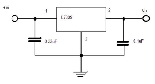

Messaggio da ilden » 25/05/2009, 15:55
visto che il mio big muff continua a muggire(non sparatemi!) :pardon1: mi sono messo un pò sotto per eliminare questo problema, che da quel che ho capito è dato dalle oscillazioni di tensione... detto ciò, ho trovato questo sistem che mi sembra funzionale, ma vorrei il vostro parere.
partendo dal fatto che non vorrei costuire un alimentatore ma solo un stabilizzatore da inserire anche su pcb magari, la soluzione più semplice  credo sia usare il L7809 secondo questo schema, dato anche dal datasheet. con questo si dovrebbe elimare il problema.
mi interessava però anche il discorso del diodo zener: come lo si potrebbe usare per stabilizzare la tensione?

Messaggio da _Alex_ » 25/05/2009, 21:10
Rischiando di passare dall'hum all'hiss.
Usa il 7809.

Messaggio da franziscko » 26/05/2009, 9:28
Azzolina...non capita tutti i giorni di aggiungere qualcosa a quanto detto da Alex! :ok_1:
Diciamo che devi anche aumentare la tensine di alimentazione, cioè, se attualmente mandi 9v, non li puoi mandare ad un 7809, devi calcolare almeno 2v di perdita, quindi gli devi mandare almeno 11-12v, per poi stabilizzarli a 9v.
Alex......è giusta la lezione? :face_green:
Personalmente, non sapendo che alimentatore usi, io lo rifare tutto ex novo, magri poi ci metto un LM317 ed i rumori di fondo ce li scordiamo per sempre. :bye1: :bye1:

Messaggio da ilden » 26/05/2009, 11:40
immaginavo ci fosse una perdita... ma di 2V addirittura? non la si potrebbe compensare, che so, con un condensatore un pò ciccio?
volevo appunto evitare di fare un alimentatore, perchè volevo regalarlo a un amico che usa il suo alimentatore da 9V "omologato"... ma non so se è stabilizzato, per questo volevo tutelarmi un pò già dentro il pedale, a prescindere dall'alimentatore.

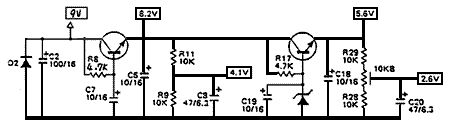

Messaggio da Dimitree » 26/05/2009, 18:52
ecco altri esempi per diverse tensioni, sempre preso da un pedale boss
i transistor sono 2SC945..il diodo RD6.2JB-2 (non trovo il datasheet..forse è uno zener da 2V?)
