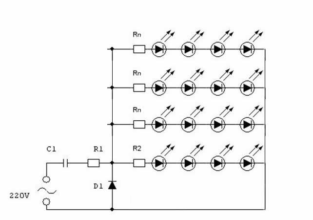

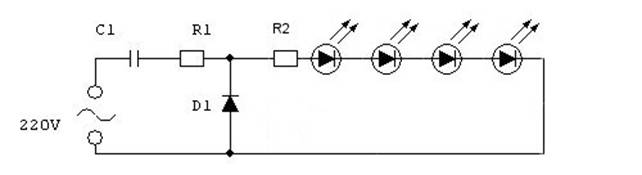

Ciao ragazzi,
vorrei alimentare una strip a 220v AC, mi è venuto qualche dubbio e volevo condividerlo con voi.
Tenendo per buono il circuito ad un led che vi posto, anche se non ha proprio il massimo della resa visiva, vi aggiungo anche uno più "elaborato" che può avere 4 led.
Allora... i led sono 4 e sono collegati in serie. Volendoli alimentare a 3,2V ciascuno, per limitare la corrente che li attraversa a 25mA, andiamo ad inserire una resistenza in serie. A questo punto l’alimentazione della serie dovrà essere 5 x 3,2V = 16V e la resistenza dovrà avere un valore di 120 ohm (3,2 / 0,025 = 128 ohm).
Per ricavare i 16V utilizziamo il partitore formato dal condensatore C1 da 470 nF che ha una reattanza, a 50 Hz, di 6773 ohm e dalla resistenza R1 da 470 ohm così dovremmo avere Vout = 470 / (6773+470) * Vin = 0,0645 * 220 = 14,2 V.
Componeneti:
C1 = 470 nF 400V
R1 = 470 ohm 1 W
R2 = 120 ohm 1 W
D1 = diodo 1N4007
un ulteriore passo si potrebbe fare aggiungendo tante maglie quanti strip ulteriori si vogliono aggiungere (aumenterebbe solo la corrente e la potenza conseguente di asssorbimento..)figura 3
In questo modo si avrebbero tante strip in parallelo composte da 4 led in serie (se si brucia un led si spegne solo la strip di che lo contiene)
La corrente consumata da una strip da 4 arriverebbe ad essere quasi 2A? ..vi trovate anche voi?..in questo caso già 4 strip in parallelo consumerebbero circa 7-8 Ampere...che dite?
Grazie e ciao. luca

fr3d
Messaggi: 582
Re:Led strip alimentato a 220v
Messaggio da fr3d » 28/07/2009, 15:53
non è una risposta vera ma provo a dire la mia:
lukehead ha scritto: La corrente consumata da una strip da 4 arriverebbe ad essere quasi 2A? ..vi trovate anche voi?..in questo caso già 4 strip in parallelo consumerebbero circa 7-8 Ampere...che dite?
No, perchè la corrente che fai scorrere in ogni strip è uguale a quella di un solo led, quindi 14-18mA (o quel che è in caso di ultrabright).
lukehead ha scritto: Per ricavare i 16V utilizziamo il partitore formato dal condensatore C1 da 470 nF che ha una reattanza, a 50 Hz, di 6773 ohm e dalla resistenza R1 da 470 ohm
C1+R1 e R2 in quella configurazione non fanno da paritore, sono solo in serie alla strip.
Dovresti fare in modo che C1+R1 limitino la corrente a n_strip*assorbimento_strip nel tuo caso 4*25mA (ultrabright)
Dopodiche le Rn devono essere uguali, in modo da distribuire equamente la corrente in ogni strip.
Qualcuno verifichi l'affidabilità di quel che dico ora:
Vin=230*1.41
(Xc1+R1)=(Vin-Vstrip)/(4*Istrip)
(Xc1+R1)=311/0.1=3110
il valore standard di C1 per Xc1 massimo in Xc1+R1=3110 (questo per fare in modo che il tutto disperda il minimo della potenza possibile) è:
1/(2*pi*f*C1)=3110 => C1=1/(2*pi*f*3110)=1,024uF => 1,0uF
Dopodichè R1 e R2 le metterei rispettivamente 10ohm e 100ohm, valori scelti alla ca...o per non farle scaldare troppo e non allontanarsi troppo dalle correnti necessarie :arf2:
funge?
