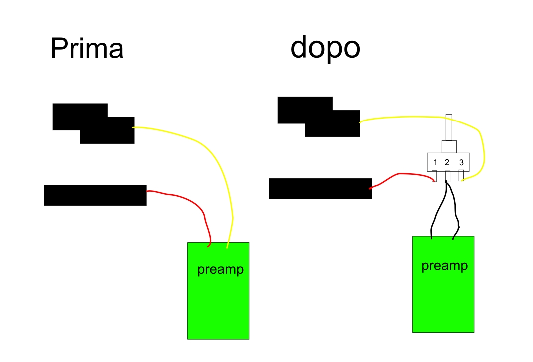

allora, ho per le mani un basso Fender Precision special, attivo, con un pickup Precision e un pickup Jazzbass al ponte, con controlli bass, treble, mid e il volume.
i pickup sono sempre inseriti entrambi, non c'è ne switch ne un controllo blend, quindi vorrei inserirgli proprio un blend.
utilizzando un semplice potenziometro, collegando la linea dei pickup ai piedini 1 e 3 del pot e al piedino 2 collego l'IN del preamp, può funzionare? oppure c'è qualche problema che non ho considerato? di che valore sarebbe meglio utilizzare il pot?
è la soluzione più semplice secondo me, anche per il fatto che nella buca non c'è posto, cosi utilizzerei un mini pot.
se no ho visto dei diagrammi della seymour duncan, che utilizzano un pot stereo, ma nn ci sta nella buca.

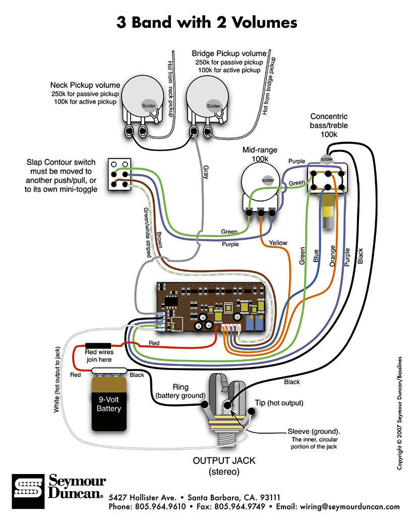

nn sono ferrato in elettronica da basso, però, se il tuo volume lo sostituisci con un doppio potenziometro dello stesso valore puoi utilizzare uno dei due potenziometri per lo split dei pickups...
in alternativa puoi rinunciare al controllo toni separati e fare come l'eq di una gibson...due toni e due volumi...
il file che ti allego sarebbe quello che cerchi dal sito della Duncan.
Solo che nn so se la tua elettronica sia così e se hai il posto per tutto quanto..

Non serve un doppio potenziometro (che controlla due pot con la stessa manopola) ma un potenziometro concentrico, tipo quello del Metal Zone per i medi, due pot e due valori diversi (volendo).w4r4n ha scritto: se il tuo volume lo sostituisci con un doppio potenziometro dello stesso valore
Se i PU sono attivi (e non lo e' solo il preamp) richiedono una resistenza molto piu' bassa del pot, se vuoi fare un blend collegalo come hai fatto tu ad un pot concentrico da 25k sul blend (il volume lascialo dello stesso valore del precedente).
Altrimenti, se e' attivo solo il preamp ma i PU sono passivi usa un pot da 500k per il blend.

Effettivamente due controlli separati di volume permettono sia una maggiore versatilita' che una minore attenuazione di volume in generale...
Secondo me e' la soluzione migliore...

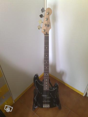

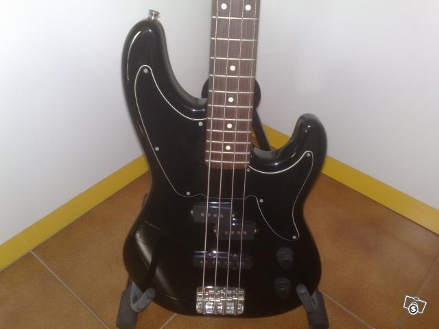

allego una foto del basso, per farvelo vedere.. appena posso faccio una foto anche alla buca.
