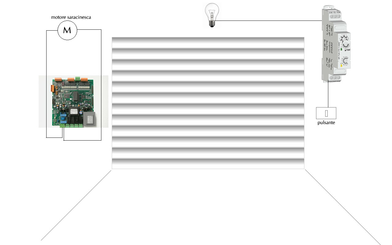

Scusate ragazzi, non so se sono io che sto facendo di una fesseria un problema, oppure se effettivamente il problema esiste.. allora.. vi allego uno "schema" con alcune precisazioni.
Nella parte destra c'è il pulsante che comanda il temporizzatore che a sua volta accende la luce per un periodo determinato.
Nella parte sinistra invece, c'è il circuito di controllo della saracinesca che comanda il motore.
I due circuiti sono distinti e separati, cioè, la luce si accende temporizzata per i fatti suoi dall'interno del garage.
Quello che voglio fare è che, nel momento in cui aziono il motore, si accende la luce per il tempo del temporizzatore.
Per questo evevo pensato di utilizzare l'impulso dei fili che escono per dare corrente al motore per far scattare il temporizzatore, però, questo, farebbe arrivare l'impulso al temporizzatore per tutta la durata dell'apertura saracinesca, quindi, mi brucerebbe il temporizzatore, allora, avevo pensato ad un circuitino che staccasse l'impulso dopo un secondo..

Re:Temporizzare luce saracinesca

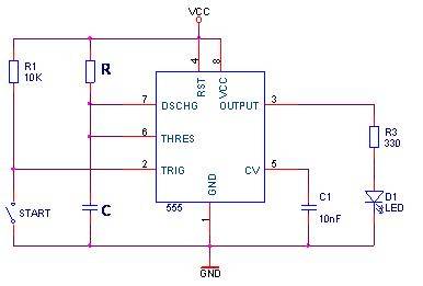

..possibile soluzione:
con un 555 configurato come monostabile con una R da 100K e un C da 10uF che da datasheet dovrebbe dare un Ton di 1 sec per poi ritornare alla posizione di interruttore (interno) staccato..
naturalmente al posto di "start" ci sarà un relè a 220V pilotato dalla chiusura del circuito del motore elettrico e al posto del led ci sarà un relè a 12V per chiudere il contatto del pulsante/deviatore che comanda il temporizzatore della luce...
che ne dite?????
E' una soluzione fattibile...
Devi tenere comunque conto che ti serve anche tutta la parte di alimentazione del circuito... Un trafo da 3VA 220V/15V, rettificato, filtrato e stabilizzato con un 7812, possibilmente alimentato dalla 220V presa dalla corrente del motore della saracinesca.
...si, si, quello era scontato...
ma non è troppo 3VA? il 555 assorbe max 600mW
una prova potrei farla al volo con un trafo da 12V stabilizzato con un 7809..
