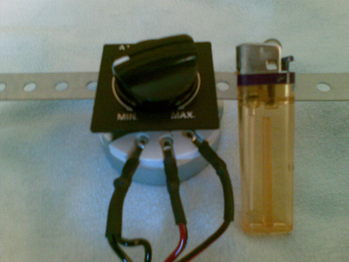

Ho una domanda in merito alla potenza dissipata dalle resistenze.
Ho realizzato un attenuatore con un L-pad da 50W - 8 ohm che utilizzo soprattutto come carico per effettuare dei test sugli ampli.
Solo che a volte, quando si fa andare per 30 minuti o più magari ad attenuazione massima (=0 volume in uscita) l' L-pad comincia a fumare.
Pensavo quindi di mettere in serie una di quelle resistenze corazzate da 50 W - 0,1 ohm per arrivare così a 100 w totali.
Nel caso di resistenze "normali" la potenza dissipata si sommerebbe, ma nel caso di un L-pad?

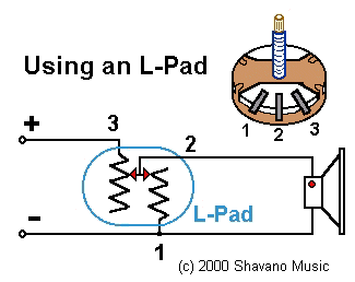

L-pad è quel potenziometro/reostato per gli stadi di potenza che serve ad attenuare il volume in uscita da uno stadio finale.
E' in sostanza un potenziometro doppio, quindi con due file di spire interne e due contatti, che mantiene costante l'impedenza mentre si ruota l'alberino.
Il problema è che quindi non so come si comporti con una resistenza in serie, se si somma la potenza dissipabile come con le resistenze normali o se lavora in qualche modo particolare che non conosco...  :hummm_1:

Praticamente sto coso lo interponi tra ampli e cassa, lui funge da partitore variabile ma mantenendo sempre l'impedenza (o per lo meno la resistenza) costante.
Quindi l'ampli vede un carico pari al valore dell' L-pad.
Poi gli si attacca una cassa.

Mi dispiace ma devo straquotare El.guerrero, è assolutamente sbagliato quello che dici se ho ben capito COSA intendi. Vuoi fare due calcoli su un esempietto didattico?
Allora, generatore di continua da 100V attaccato ad una resistenza da 8ohm -> la potenza dissipata sulla resistenza è P = R * I^2 = V^2 / R
quindi parliamo di 100^2 / 8 = 1250W dissipati sulla tua resistenza. Ora mettiamogli in SERIE una resistenza da 1000000000000000W da 0,1Ohm e rifacciamo i calcoli:
La corrente nel circuito è (legge di Ohm) I = V / R quindi I = 100V / (8 + 0,1) = 12,35A
quindi la potenza dissipata per la res da 8ohm è ancora P= R * I^2 -> P = 8 * 12,35^2 = 1220,18W ovvero ancora circa 1250W
la potenza per la res da 0,1 è invece P = 0,1 * 12,35^2  = 15,25W
come vedi metterci una resistenza in serie non risolve proprio un bel nulla! la vogliamo mettere in parallelo? guarda che casino che succede:
Ancora, la corrente I = V / R, la R è quella del parallelo = 8 * 0,1 / (8 + 0,1) = 0,098ohm, quindi I = 100 / 0,098 = 1012,25A
La potenza totale dissipata dal parallelo è dunque P = V * I = 100 * 1012,25 = 101.225W  diamo fuoco all'ampli!  :yup1:
insomma... prima di azzardare qualche tentativo maldestro, pensiamoci su, hai fatto benissimo a chiedere..  :numb1:
