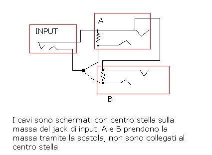

Tutto felice, ho realizzato un A/B switch senza led, con un semplice SPDT, da porre subito dopo la chitarra, per indirizzare il segnale o al phase90 o all'accordatore.
Lasciando inalterato il montaggio dei pedali e collegando l'a/b switch, ottengo una cosa che non mi spiego, forse un ritorno di massa.
In pratica, se seleziono la linea verso il phase90, l'accordatore rileva comunque segnale, perchè identifica le note suonate!
Al contrario, selezionando la linea verso l'accordatore, all'amp arriva comunque un po' di segnale, perchè si sente la chitarra!!!!

Puoi postare uno schema dell'A/B box?

Già è quello che pensavo anche io!Hades ha scritto: A meno che non hai collegato male lo switch, e' impossibile!
Ecco lo schema...noto ora che su quello di musikding usa un 3PDT per avere anche lo switching sulle singole masse dei singoli jack e LED. Peccato che il loro kit fornisca jack non isolati...

Ho letto solo ora che hai utilizzato un SPDT... Io almeno avrei messo un DPDT switchando le masse per evitare i ground loop + jack isolati dalla scatola (almeno 1 dei due).

Riguardando lo schema avevo pensato di provare così. Proverò.Hades ha scritto: Ho letto solo ora che hai utilizzato un SPDT... Io almeno avrei messo un DPDT switchando le masse per evitare i ground loop + jack isolati dalla scatola (almeno 1 dei due).

In più l'A/B FA PASSARE SEGNALE anche se ho usato un DPDT con switching delle masse e ho usato jack isolati e cavi schermati

l'A/B switch non devia completamente il segnale! Quando switcho verso l'accordatore, si sente ancora segnale nell'ampli!!!

L'A/B l'ho fatto con un DPDT che devia sia le masse che i segnali, usato jack isolati, cavetti schermati, R da 2M7 sui due OUT (fra segnale e massa). Com'è possibile che quando switcho verso l'accordatore c'è un sacco di ronzio nell'ampli (in più rispetto al rumore normale del canale high gain) e si sente la chitarra???

Secondo me se switchi anche la massa è possibile che il segnale rientri a causa della resistenza di pull-down, se ho capito bene lo schema...

Ho fatto centro stella nell'AB sulla massa del jack di input. Le R di pulldown sono su entrambi gli out ed entrambe da 2M7.
Eppure fa ancora quel problema. mah...
