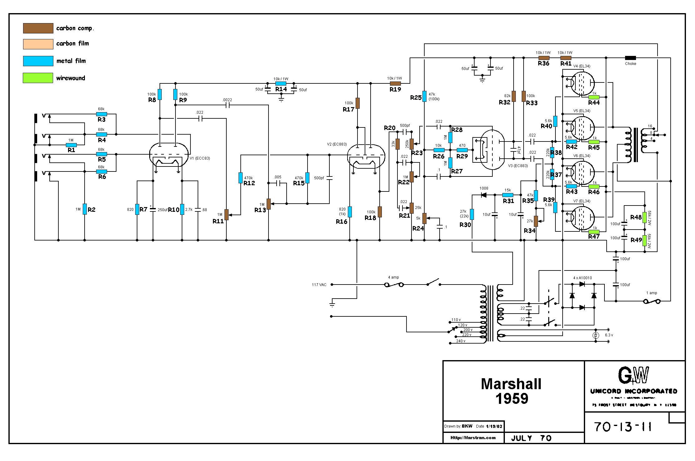

Ciao a tutti ecco il primo post di un topic che mi piacerebbe diventasse un vademecum per la scelta intelligente delle resistenze quando si affronta la costruzione di un apparecchiatura quale un amplificatore a valvole o di un apparecchiatura elettronica inerente l'audio (e non per forza l'hi-fi)
vi voglio raccontare la mia esperienza con le resistenze CC (a impasto di carbone) alias Allen Bradley o le nuove produzioni fatte dalla Vishay se non erro...
le ho sempre usate con successo in ampli, passatemi il termine, con gain moderato, e ne sono felicissimo. Poi però ho cominciato a giocherellare con alcuni plexi e ho notato che all'aumentare del gain l'hiss dovuto a tali resistenze cominciava a diventare esagerato e non tollerabile anche in sala dove il rumore di base di solito è sufficente a nascondere il piccolo hiss derivante dalle CC.
Quindi mi sono messo ad approfondire l'argomento e ho scoperto due documenti che vanno assolutamente inglobati nel proprio bagagliaio di cultura diyer
http://www.aikenamps.com/ResistorNoise.htm
http://www.geofex.com/article_folders/c ... oncomp.htm
letto ciò ho preso uno schema classico plexi e ho annotato quelle che secondo me potrebbero essere le scelte tecniche per avere la "botte piena e la moglie ubriaca", ossia hiss tollerabile e pink noise a go-go (il cosiddetto mojo delle CC o magic che dir si voglia) attraverso la scelta oculata del tipo di resistenza da usare in base alla posizione che nello schema occupa, quindi in base ai voltaggi e ai livelli di segnale audio che la attraversano....
vi allego lo schema così ottenuto

perchè la microinduttanza che può fornire una resistenza disturba solo frequenze più alte di quelle di una chitarra, da 10k in sù grossomodo, quindi se stai progettando un hi-fi non va bene
tornando a noi...
cominciamo a fissare alcune buone norme per la scelta delle resistenze:
1) scegliere le resistenze adeguate al tipo di voltaggio al quale saranno soggette
non tutti sanno che la maggior parte delle resistenze da 1/2w sono costruite per reggere circa 300v. valore spesso superato in alcune parti di un tipico circuito valvolare
2) scegliere le resistenze adeguate al carico che dovranno sopportare (wattaggio)
non tutti sanno che una resistenza da 1/2w intorno ai 40°c riesce a dissipare l'80% del nominale, 50% a 60°c e via dicendo...
la rumorosità è indirettamente proporzionale al wattaggio, quindi una res da 1W sarà meno rumorosa(e più stabile) di una da 1/2w
3) scegliere le resistenze in base alla localizzazione nel circuito
dove ci sono pochi volt inutile mettere resistenze al CC si ha solo rumore in cambio di nulla, quindi evitare CC ai catodi o nel primo stadio di guadagno e nel circuito di bias
il rumore è direttamente proporzionale alla grandezza in ohm della resistenza, per esempio le res di pulldown da 1M meglio evitare CC

..ok sono un rumpaballmeritil ha scritto:5) carbon comp.
rumorose ma in certi scenari introducono della buona distorsione delle armoniche pari chiamata pink noise
..la leggenda delle carbon comp che suonano vintage sui pedalini.. è molto leggenda e qualche sfumatura.
..in punti dove si hanno forti dV l'effetto è apprezzabile (PI, CF, ultimi stadi lead).

Re: L'importanza delle resistenze, materiali, noise & magic!
leggendo l'articolo su geofex linkato da meritil, in un punto dice:
"Grid resistors in all but output stages also do no good, because the signal level is typically too low."
(usare le CC come grid resistor ovunque tranne che negli stadi di uscita è sconsigliato, perché il livello del segnale è di solito troppo basso)
quindi, riferendomi allo schema marshall del primo post, va bene usare le Carbon Composition per le resistenze da 5,6k sulle griglie delle EL34
anche le res anodiche di V3 è un buon punto per inserire le cc
sì, intendevo indicare un altro punto dove mettere le CC oltre a quelli che hai già evidenziato tu nello schema del primo post
uh! non me lo ricordavo lo schema... è un pò datato sto topic e non ha suscitato un grande interesse... cmqe le 5k6 non le avevo inserite perchè sono delle res piazzate in un punto molto delicato, temperatura elevata e vibrazioni (se le monti sullo zoccolo) quindi preferisco res al metallo per evitare problemi,
cmqe giusta la tua osservazione
per le vibrazioni, stavo pensando ad un terminale di ancoraggio, tipo questo
già che stiamo parlando di resistenze, cosa pensi delle kiwame? le hai mai provate?
si l'ancoraggio se riesci a metterlo è moooolto meglio.
le kiwame? su ampli per chitarra non farti troppe p.... e non spenderci troppi soldi, io sto usando le vishay PR02:
http://docs-europe.electrocomponents.co ... d9a182.pdf
reggono 2W 500V e sono grandi come le 1/2w a film di carbone
e a volte le PR03 che sono abbastanza lunghe per le board old style tipo marshall per arrivare da torretta a torretta
mi trovo benissimo, hanno anche un bel colore marroncino terracotta
poi piazzo quì e lì qualche Allen Bradley e via... (vedi schema )
