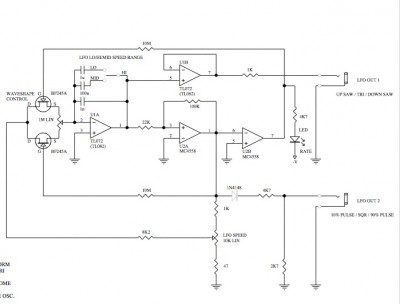

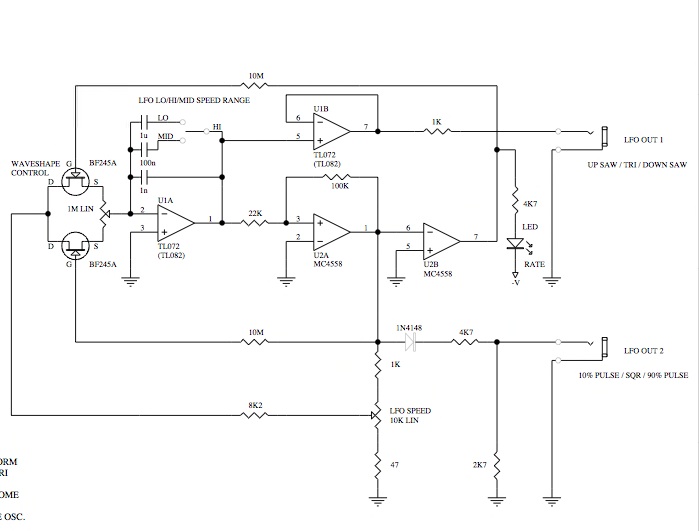

Ho la neccessità di mettere a tempo o di resettare il LFO del mio Korg MS20 tramite gli impulsi di un clock (0+5V).
Qualcuno mi sa dare qualche dritta?
Allego lo schema:

Penso che si possa fare mettendo in corto per un attimo i pin 1 e 2 del TL072,ma come?
Con un fet?
Se qualcuno ha idee mi fa veramente un favore.
