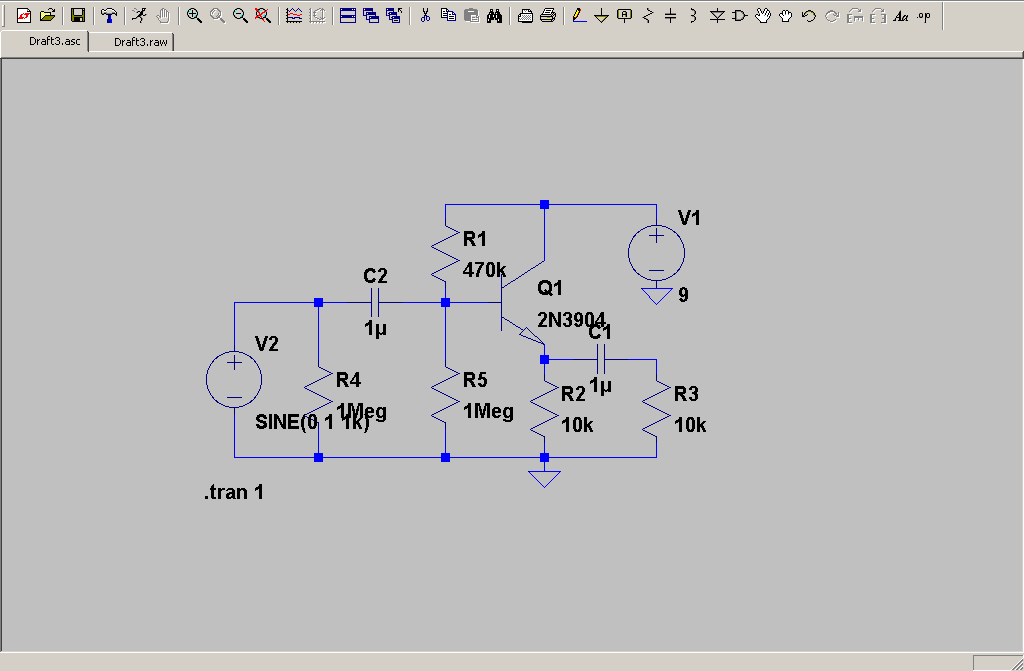

volevo alimentarci un buffer con un 2N3904 per creare una sorta di DI, in realtà è sempre una DI ma per altri scopi... Alimento il buffer per ottenere un buon adattamento di impedenza... Ragione, non ho un cavolo di Ampere, dite che riesco ad alimentare il circuito in allegato ottenendo qualcosa di buono... Comunque grazie mille per le dritte...

Con quel 10k sulla base del transistor ( 1M5 non lo considero nemmeno) non puoi consumare più di: 9V / 10k Ohm = 900µA
..ma a questo punto mi chiedo: perchè non utilizzi lo stesso sistema alimentato a 48V?

come posso modificare lo schema al fine di farlo funzionare a 48V.....???????????? WOW, è una cosa che sinceramente non avevo preso in considerazione, mi risparmierebbe molte cose, tra cui appunto l'abbassamento della tensione...

Per prima cosa proverei ad alzare R2 a 47k, tutto il resto come da circuito.

provo a farlo andare così con R2 sostituita con 47KΩ, grazie mille Roby...!
PS: che calcolo hai fatto...? Semplicemente 48V= R2 x 0.9 (dove 0.9 è la corrente che avevo con 9V, perchè 9V/10K=0,9) Right...???

Banalmente quel calcolo lì, esatto, ma non è detto sia la polarizzazione migliore.
Prova anche valori nell'intorno (33k 56k 68k, etc..).
