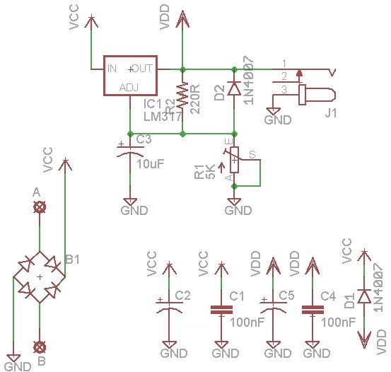

Ciao Ragazzi, gironzolando tra le mie cose ho trovato questo trasformatore, poichè avrei bisogno di un buon alimentatore stabilizzato a 12 volts per i miei pedali diy, secondo voi è un buon inizio? nel senso posso utilizzarlo come base per il mio alimentatore? Vi dico sinceramente che non sono ferratissimo su questo argomento, quindi mi affido a voi, spero mi possiate aiutare e vi ringrazio anticipatamente... Per mo quello che devo alimentare sono un cry baby di tonepad modificato e il tube driver di paolon1. Ma sono in arrivo un dyna comp modificato, uno small clone e spero un dirtbag. Aspetto vostre notizie... grazie mille

Avoja, questo coso ti tira fuori 560mA!
Ti allego lo schema per tirare fuori quel che ti serve.
L'unico problema (per cui ti ho lasciato C2 e C5 senza valore) è che per tirare fuori tutta la corrente erogabile dal trafo con ripple del 5%, ti serve un condensatore d'ingresso di 2700uF.
C2 è quello d'ingresso. C5 è quello d'uscita, mettilo un decimo più piccolo.
Metti più condensatori da 1000uF (3) in parallelo al posto del singolo C2, così ottieni 3mF di capacità e metti C5=330uF.
Il trimmer da 5K serve per regolare la tensione d'uscita del LM317. Se metti R1 = 220 Ohm, per ottenere circa 12V (11,57 per la precisione), puoi usare una R da 1800 Ohm al posto del trimmer.

Dato che sei alle prime armi ti consiglierei il 7812 che ti da giocoforza 12V in uscita:
Tieni conto che dovrai dissipare calore pari a (25-12)*0.56 = 7W e quindi ti ci vuole un'aletta sul 7812.
L'altra alternativa è questa:

Intanto grazie mille per le risposte di entrambi... come al solito siete celeri in maniera incredibile. per quanto riguarda il trasfo, ho appena ritrovato un trasfo che presi tempo fa sempre per una progetto del genere, non ricordo le caratteristiche, ma l'ho misurato con il tester e mi tira fuori circa 20 v in alternata. penso però che come amperaggio siamo ben oltre il i 560 mA viste le dimensioni esagerate :D vi posto una foto. Per la scelta del componente principale, se non ricordo male lessi che lm317 era leggermente più silenzioso del 7812, possibile che mi stia sbagliando? Il discorso è che vorrei fare una cosa che mi rimanga senza stare ad operarci 100000 volte, cioè la monto sulla pedaliera e via, poi se possibile, e qui mi dovete aiutare, vorrei portare fuori anche una 9 volt, casomai un giorno dovesse capitarmi un pedale a 9 volt. so che sto chiedendo tantissimo ma sono davvero noob sugli alimentatori. Grazie mille. per la pcb penso di farmela con eagle!

Ciao stasera, con un pò di tempo a disposizione ho eseguito il tuo schema utilizzando un ka7812a al posto dell'lm7812 e utilizzando il trasformatore che ho messo per secondo... il problema che la corrente si esce bella limpida ma con soli 2v e non 12 v.... secondo voi il problema dove sta? come ponte di diodi ho utilizzato 4 diodi PX1N5402.... gli 1N4007 non reggevano quel trasformatore... fumavano! c'è da dire che prima dell'arrivo al ka7812 la corrente è bella alta, subito dopo scende a 2!
