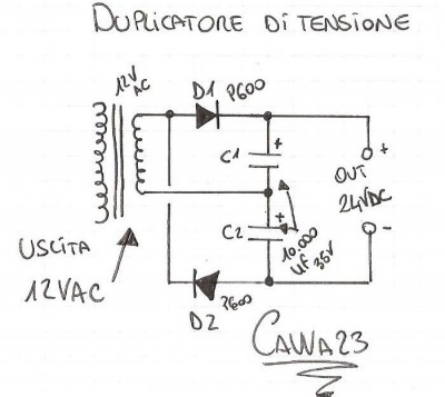

ragazzi sul mio amp ho la necessita di aggiungere due ventole da 24VAC 80mA. Il secondario è a 12VAC. Ho bisogno di un duplicatore di tensine a diodi, come calcolo i cap?

non si tratta di un trasformatore ma di una particolare configurazione di diodi che caricano nelle due diverse fasi dell'onda dei condensatori che si scaricano assieme (in serie) http://www.grix.it/viewer.php?page=688& ... Findex.php
ci sono dei cap e non so come calcolarli

ì, non so come mi è venuta, le ventole sono in DC... possibile che nessuno sappia come si calcolano i cap?

Scusa ma se raddrizzi la 12AC ottieni circa 17-18 volt . Non ti sono sufficienti a far girare le ventole?
Magari vanno un pò più piano ma fanno anche meno rumore e durano di più.

mi verrebbero un 16V... mmm devo provare e vedo come va. Ad ogni modo resta la curiosità su come si calcolano i cap dei moltiplicatori di tensione. se qualcuno lo sa è pregato di spiegarmelo comunque.

puoi usare questa formula pratica:Tucos ha scritto:mi verrebbero un 16V... mmm devo provare e vedo come va. Ad ogni modo resta la curiosità su come si calcolano i cap dei moltiplicatori di tensione. se qualcuno lo sa è pregato di spiegarmelo comunque.
C(uF)=(40000:Hz):(Vcc:mA)
nella teoria la tensione di uscita con 12v ca è ben più di 24Vcc,nominale sarebbe 24x1,41...dovresti usare un regolatore.

grazie angus e alexradium
