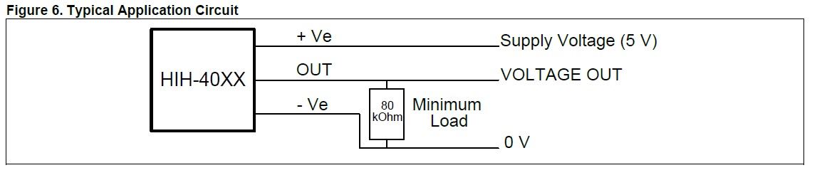

avrei gentilmente bisogno di un vostro aiuto per controllare un sensore di umidità della Honeywell HIH-4000-001.
Riporto sotto uno schema che ho trovato e che vorrei capire in quanto è riportato un carico di 80kohm tra il negatico
e l'uscita del segnale.

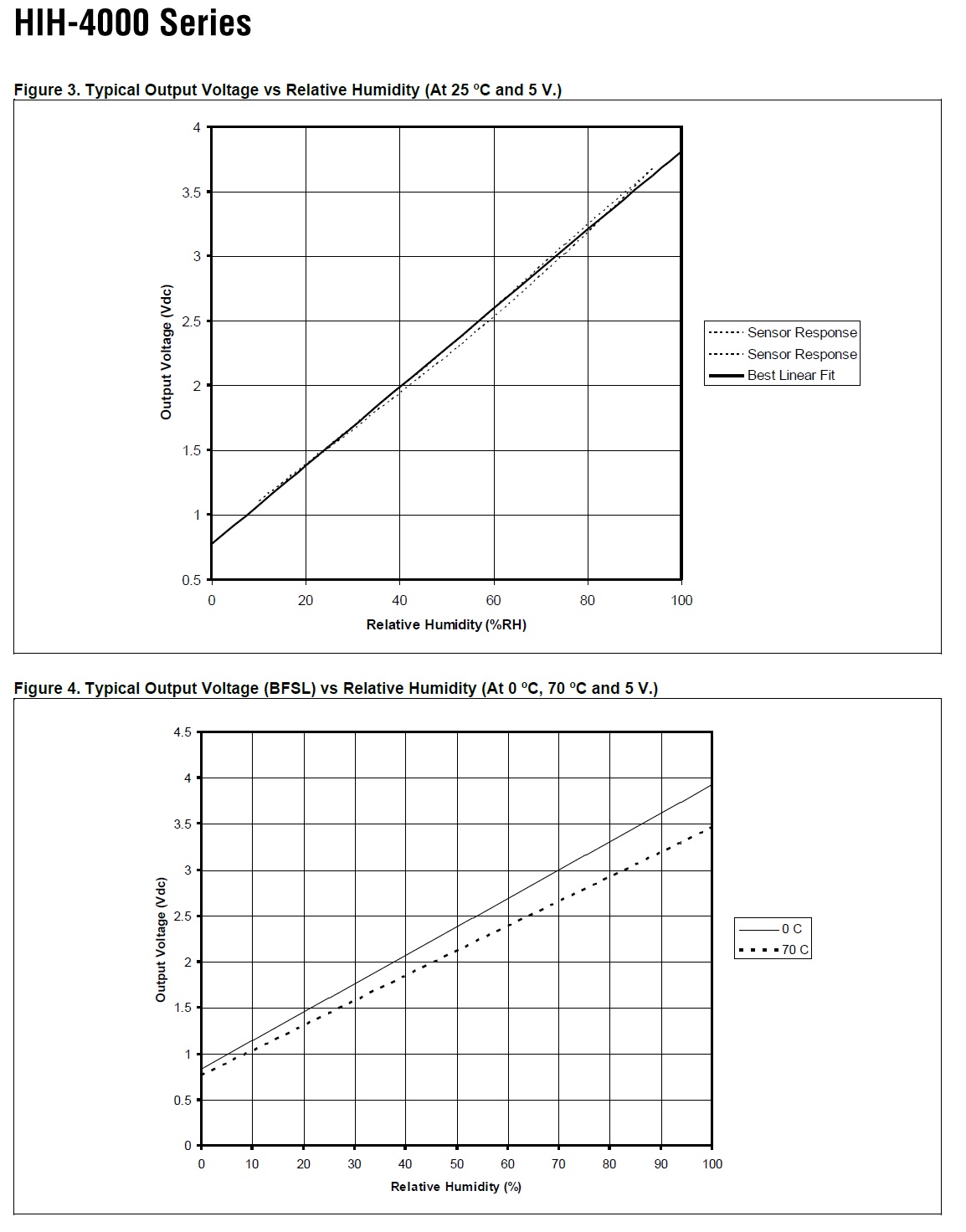

Se io alimento il sensore con 5V tra il positivo ed il negativo, in base all'umidità presente in ambiente dovrei avere in uscita un valore in tensione da confrontare con quanto riportato nel grafico del sensore; esempio il grafico mi indica che a 40% di umidità corrisponde un valore in tensione di 2V.
Vorrei capire se la prova la devo fare con il carico di 80kohm collegato oppure se si può fare anche senza il carico collegato.
Se il carico deve essere collegato è sufficente collegare una resistenza di 82kohm?
Grazie ed un salutone.

Ciao, quello è il carico minimo.
Da lì in su puoi collegare cosa vuoi.

OK grazie Robi. Per cui io collegao una resistenza da 82K e faccio il test di funzionamento.
