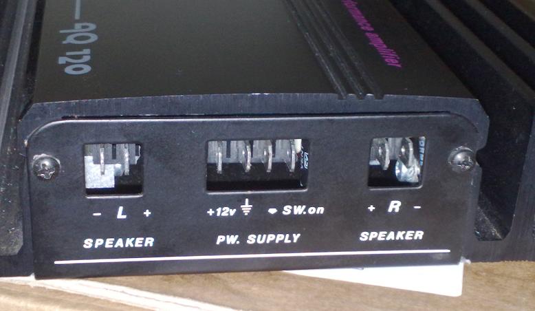

Ho ricevuto da un amico un amplificatore che non usava più, quelli per auto per intenderci. E' un AudioQueest aq 70.
Il problema è che non ho il cavo per l'alimentazione. Ho provato qualche trasformatore 12v che avevo a casa, ma non succede niente.
ho provato tipo con i trasformatori di cellulari vecchi o qualcosa del genere :hummm_1:
Sicuramente sbaglio qualcosa, non sono un ottimo diyer. Togliendo il coperchio, dove ci sono i connettori ci sono le scritte gnd, 12v, e ok.....poi per gli altri due ci sono due freccie, una verso dentro e l'altra verso l'esterno, tipo così --->
Allego una foto, è del aq 120....ma lo slot è identico.
Come protrei fare?....Grazie :numb1:

Se non sbaglio è un 36W + 36W
quindi serve un alimentatore a 12v che possa erogare almeno un 10A direi (6A se ne vanno in potenza audio, il resto lo calcolo "a spanne" come consumo del circuito)
Quindi niente da fare se non hai almeno quella corrente disponibile
Eventualmente provalo con una batteria da auto, se ancora resta muto
allora probabilmente è guasto

provai anch'io tempo fa ad alimentare un amp del genere con un misero trasformatore commerciale...credo fosse 1A.....per poi realizzare che non gli facevo neanche il solletico con quello! aahahhaha :D :mart:
