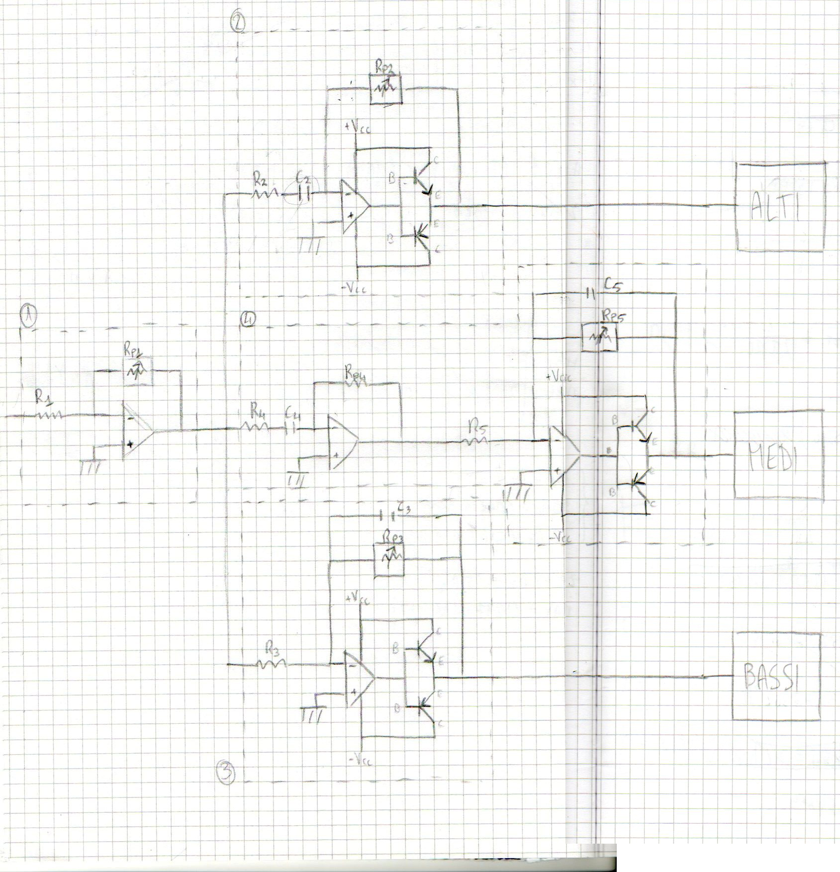

Devo costruire un amplificatore a 3 vie...
Dalle mie conoscenze scolastiche sono stato portato a utilizzare gli amplificatori operazionali (UA741 o TL081, non riesco ancora a capire quale sia il migliore e perchè) assieme a dei potenziometri (0->10 kOhm) nella resistenza di retroazione, per gestire il volume di ogni parte filtrata (passa-basso: 450 Hz; passa-alto: 4500 Hz; passa-banda: 450->4500 Hz)...
Ho aggiunto anche dei transistor (TIP31 e TIP32) all'uscita degli operazionali perchè il segnale non veniva tagliato...
Ho costruito e realizzato il circuito e l'ho testato, con un guadagno 6 (circa +15 dB)...
A questo punto le casse hanno cominciato a gracchiare furiosamente, e ho fermato subito tutto...
La musica andava, ma c'era di "sottofondo" quel rumore... Il discorso è che devo superare il guadagno 6, è il minimo per poter sentire qualcosa in uno stanzone con la gente che parla (dalle mie prove)...
Quindi vi chiedo: devo cambiare casse (utilizzo casse da 40 WRMS)? Devo cambiare le frequenze di taglio? Devo cambiare qualcosa nel circuito? O c'è dell'altro secondo voi?
Vi allego il circuito, e se c'è qualcosa di non chiaro, non esitate a chiedermi... :)
Vi ringrazio in anticipo per l'aiuto! :)

Ok, da quello che hai detto dovrei fare tutte e due le cose: cioè, una parte di circuito che amplifichi il segnale entrante (rappresentato dal primo operazionale), poi un'altra parte, che mi sembra di aver capito sia un crossover, che divida il segnale nelle varie frequenze e le mandi agli altoparlanti dedicati (il resto del circuito)... :)
A me basta che il suono si possa sentire in modo "pulito" con volume medio-alto, l'ideale sarebbe che si possa sentire in modo decente in una stanza con gente che parla, niente di esagerato... Il motivo per cui voglio amplificare separatamente le frequenze è solo per costruire una cosa fatta bene, mi sono basato su un amplificatore che oltre al controllo normale del volume ha anche l'equalizzatore per le frequenze... :)
P.S.: Mi sono reso conto che la parte dedicata al controllo dei bassi è sbagliata, a causa del potenziometro che modifica costantemente la frequenza di taglio... Parte a tagliare da 450 Hz con il potenziometro a 10 kOhm, ma mano a mano che il suo valore scende la frequenza di taglio aumenta...
Lo sostituirei con un passa-basso non invertente che controlli solo il filtraggio delle frequenze, seguito da un invertente che controlli solo il guadagno, e che poi si collega al woofer... :)

Alla fine del progetto dovrei alimentare gli operazionali a più/meno 12 V (anche se non so se è possibile), adesso li sto facendo andare a più/meno 15 V... :)
Il segnale entrante arriva da un cavo jack, con l'oscilloscopio ho verificato che il segnale è molto piccolo, nell'ordine delle decine di mV, quindi l'amplificazione, anche se di 6 volte, non dovrebbe creare problemi... :)
Per quanto riguarda gli altri componenti utilizzo tutti gli invertenti (tranne il filtro alto nel passa-banda, che ha guadagno 1) con un guadagno di 2 circa (10 kOhm / 5.1 kOhm)... :)
Tutti i valori delle resistenze stanno al di sopra del kOhm, poichè ho visto che con valori al di sotto di quella soglia gli operazionali non hanno un comportamento lineare, e i condensatori li uso da 3,5 nF (3,3 nF parallelo a 220 pF, nel filtro basso del passa-banda e anche nel passa-basso), 6,9 nF (2,2 nF parallelo a 4,7 nF, nel passa-alto) e 69 uF (22 uF parallelo a 47 uF, nel filtro alto del passa-banda)... :)
Il TIP31 è alimentato a 15 V, e il TIP32 è alimentato a -15 V (anche qui lo stesso dubbio, non so se potrò alimentarli a 12 V)... :)
Il problema è iniziato quando ho provato il passa-basso, corretto come ho scritto qualche post fa e con un guadagno modificato, di 6 circa (10 kOhm / 1,5 kOhm)... :)
Mi sta venendo il dubbio che magari tra la prima parte e la seconda, non debba aggiungere degli altri transistor...

Secondo me, guardando il tuo schema, all'uscita dell IC dovresti fare in modo da separare la semionda positiva da quella negativa. I transistor immagino debbano lavorare in push-pull, quindi c'è bisogno di questa separazione, altrimenti questi ultimi amplificheranno la stessa onda, che poi all'uscita sarà sfasata di 180° e verrà annullata quasi totalmente. Inoltre sugli emettitori, metterei delle resistenze di basso valore. 0.33 o 0.47 ohm.
Se posso consigliarti, fai un progettino di un preamplificatore, anche con tre vie separate, va bene lo stesso, poi alle tre uscite potresti realizzare tre finali utilizzando un integrato monolitico tipo tda2030.

Giusto per farti capire, questo:
http://www.passiamoiltempo.it/circuiti_ ... 015307.jpg
E' proprio il minimo minimo che devi fare per avere un finale. Colleghi l'uscita dei tuoi filtri a questo.
Lo spernacchio che senti si chiama distorsione di cross over ed è dovuta al fatto che per condurre un bjt ha bisogno si una tensione positiva Vbe (0,6-0,7) tra base ed emettitore. Se in uscita dal tuo opamp hai una tensione tra +Vbe e -Vbe in uscita hai 0.
