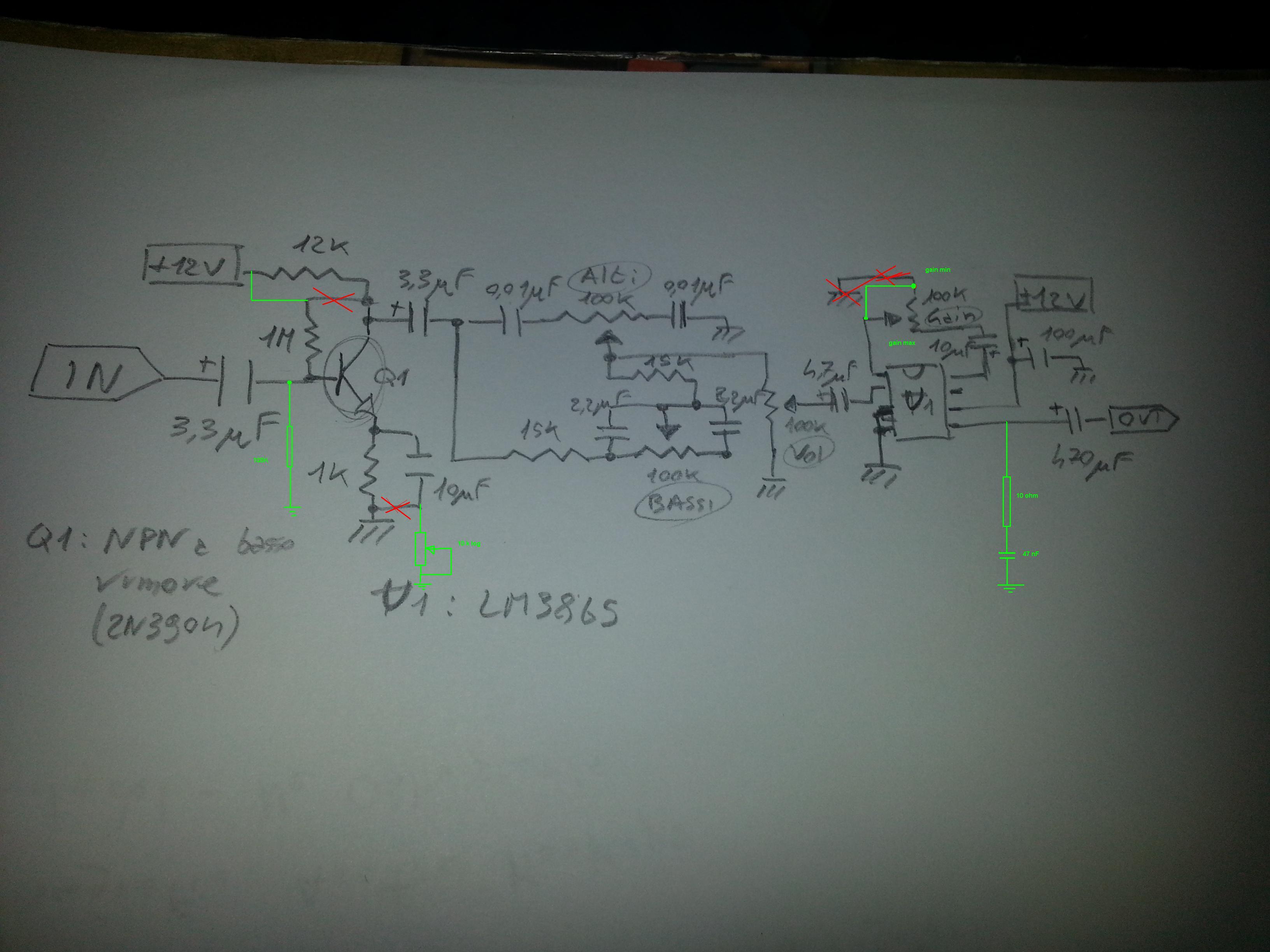

Vi scrivo perché un anno fa ho provato a costruirmi un amplificatore portatile con i comandi per gain, alti, bassi e volume generale, e quando l'avevo testato (l'anno scorso) mi par di ricordare che funzionasse più che decentemente: oggi mi ci sono rimesso a lavorarci e per prima cosa ho rimontato il circuito e... Non va. Non fa nulla di nulla, eccetto un fastidioso "fischio" (che non è proprio un fischio ma non so in che altro modo chiamarlo) se metto il gain a fine corsa (non so se è al massimo o al minimo) altrimenti nulla di nulla :( qualcuno di voi può aiutarmi? Vi allego una foto del circuito, grazie per l'aiuto :ok_1:

ciao puoi postare una foto del circuito ?

Il cip che hai usato è un lm386 oppure lm3865?
Se hai usato un 386 prova a fare queste piccole modifiche.
Mi sono inoltre permesso di rivedere anche il pre. La mod del gain sul bjt la potresti provare nel caso di saturazione del pre.

Il chip è un LM386L, l'ho appena ricontrollato :) Non ho però capito a che modifiche ti riferisci...
Comunque quando parli di "pre" intendi lo stadio di preamplificazione? Tutto ciò che si trova prima del transistor per intenderci?

direi che il pre è costituito da Q1
probabilmente c'è stato un problema con gli allegati e le mod suggerite da Raf71 mancano

bene, riesci a spiegare il funzionamento dello schema da te postato ?

Si, non troppo nel dettaglio ma sì, ci riesco :face_green: il problema è che dato che ho ricordi vaghi di un buon funzionamento l'anno scorso e avendolo provato oggi pomeriggio non tira fuori nessun suono eccetto quel "fischio" di cui parlavo prima, mi è sorto un dubbio: il circuito è giusto? Ricordo che l'avevo ottenuto unendo due circuiti principali, ovvero: lo "stadio di preamplificazione" (se posso chiamarlo così) composto da Q1 che amplifica il segnale e dai potenziometri che lo "regolano": quello per il volume è quello classico, quello per gli alti e i bassi sono due filtri passa alto/passa basso se non mi sbaglio. Poi c'è lo "stadio di amplificazione" (passatemi i termini...) in cui c'è l'integrato che amplifica ulteriormente il suono e grazie al quale posso agire sul gain. All'epoca ci avevo messo parecchio impegno nel disegnarlo, nel realizzarlo e nel capirlo, ma dopo un anno di inattività elettronica alcune cose le ho dimenticate :face_green:
Comunque, avete suggerimenti in merito?
P.s.: ovviamente ho rincontrollato più volte i collegamenti, il verso dell'integrato e del transistor e degli elettrolitici e mi sembra tutto a posto...

problemi con l'allegato.......no è la mia testa.
Scusate ragazzi......troppe radiazioni. :face_green:
Ecco lo schema modificato.
