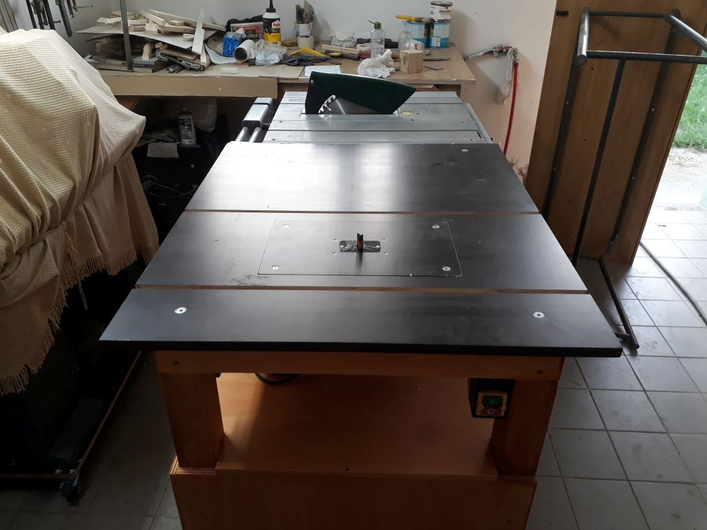

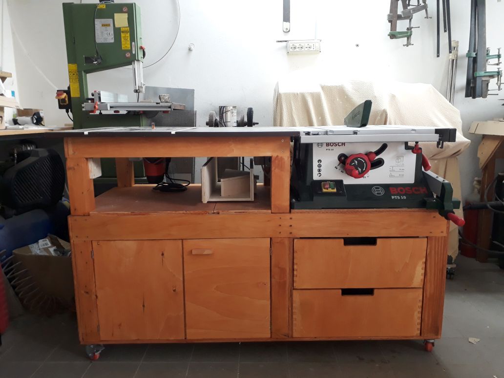

Io sono sempre nel diy ma ho cambiato genere...sto realizzando un banco multiutensile per la lavorazione del legno, ho intenzione di fare il mobilio alla stanza delle bimbe.

La parte sotto è un cassone in multistrato, adibito a mobile portaoggetti e appoggio per un banco sega bosch pt10. C'è poi una prolunga del piano del banco sega che fa da fresa da banco, con la classica a soluzione di montare a rovescio una fresa manuale. Con due binari guida sul piano e qualche accessorio autocostruito è moto utile. Il tutto su ruote con freno le poterlo spostare. Magari se ti interessa ti faccio due foto, in realtà è abbastanza semplice...

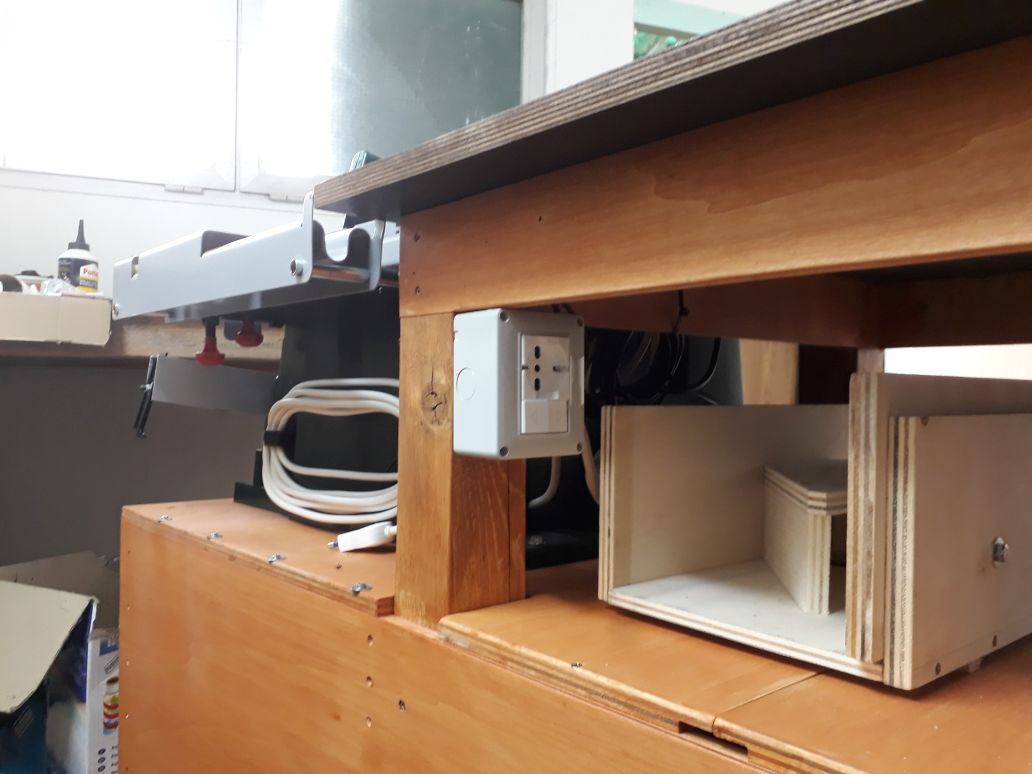

Ciao K, eccoti due foto...
Come ti anticipavo, è un banco multiutensile formato da un cassone inferiore che fa da armadietto-cassettiera, oltre che da piano di appoggio per il banco sega, la parte superiore è il piano della sega, con prolunga in multistrato di betulla portante un attacco per fresatrice in conversione da banco, con tanto di guide per attrezzature varie (al momento ho all'attivo una guida scorrevole per incastri a pettine). In foto non si vede ma c'è anche una guida perpendicolare al piano. Il tutto con attacchi per l'aspirazione. L'aspiratore lo attacco alla presa in foto e a seconda dell'attrezzo selezionato mi parte in contemporanea o con la sega o con la fresa. Il tutto su comode ruote frenate.
