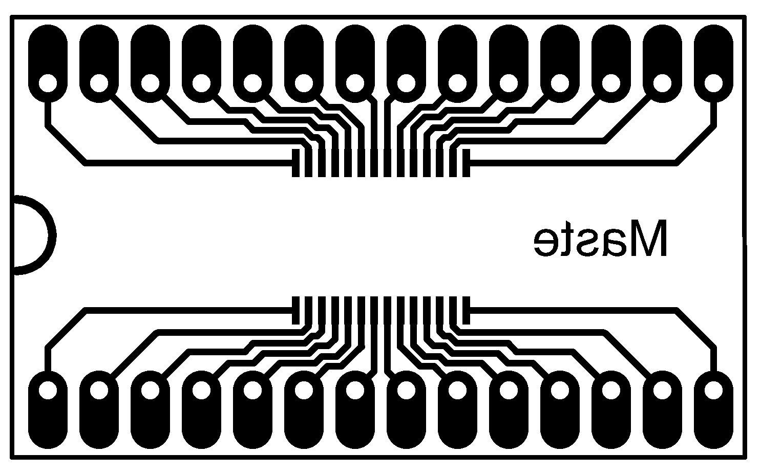

ciao a tutti...da molto tempo per fare le mie pcb uso il metodo "stira e ammira" con carta fotografica e ho sempre ottenuto ottimi risultati.
ho il bisigno di fare una pcb come questa
ma al posto di essere per un tssop20 devo farlo per un tsoop28.
ho disegnato la pcb con eagle (con piste da 12 mil), stampata su carta fotografica e stirata, il risultato a colpo d'occhio è perfetto, quasi al pari della fotoincisione, quando ho visto che le piste sono uscite perfette non ci credevo neanche io!!!
il problema è che ho notato che la lunghezza della pin strip è diminuita!! il circuito si è ristretto di circa 2 mm ogni 5cm, capite bene che su "normali" circuiti non ho mai neanche notato questo difetto ma per una pcb come questa non è una cosa di poco conto, non si riesce neanche a  inserire la pin strip!!!
uso la carta fotografica della pelikan per inkjet.
questo difetto l'ho riscontrato solo io(e quindi potrebbe essere il tipo di carta che ho utilizzato) o è un difetto notato anche da voi su altri tipi di carta e quindi non c'è modo per eliminarlo?

ecco allegata l'immagine in png a 1000dpi. buona fortuna

Superfuzz ha scritto: Ma nn è semplicemente un problema di "scala"?
io per essere sicuro di solito "stampo su file" ovvero invece di stampare fisicamente , mi creo un foglio in .pdf, in questo modo sono sicuro che il risultato è "bloccato" e non è possibile che il file si modifichi a passare da programma a programma..una volta aperto il menù stampa su acrobat reader, basta sistemarlo in modo che nn perda la scala, e ciò che vedi sarà ciò che ti verrà in stampa. :numb1:
no, non è un problema di scala. stampo direttamente da eagle e misurando il disegno sul foglio le dimensioni sono perfette, il problema è dopo aver stirato che l'immagine trasferita risulta "ristretta", in pratica la carta quando viene scaldata perde qualche millimetro di lunghezza.
ho provato a utilizzare le pagine di una rivista, con questo tipo di carta il fenomeno del restringimento è diminuito molto, si può dire che è scomparso, ma il trasferimento non è perfetto, alcune piste non vengono o altre si "spiaccicano"; con la carta fotografica non ho mai ritoccato nulla e i risultati sono sempre molto precisi, quasi al pari della fotoincisione.
[Edit: per evitare problemi di scala ho allegato il pdf]
per provare potete trasferire i pad di una pin-strip lunga (circa 25 pin) [Edit: file pin prova.pdf allegato] su una basetta (senza inciderla, così non la dovete buttare via :numb1:) e poi con una vera pin-strip controllare se i suoi pin corrispondono ai fori trasferiti sulla basetta.
poi se la dimensione è perfetta ditemi che marca di carta avete usato così ne compero una carriolata :fonz: :numb1:
