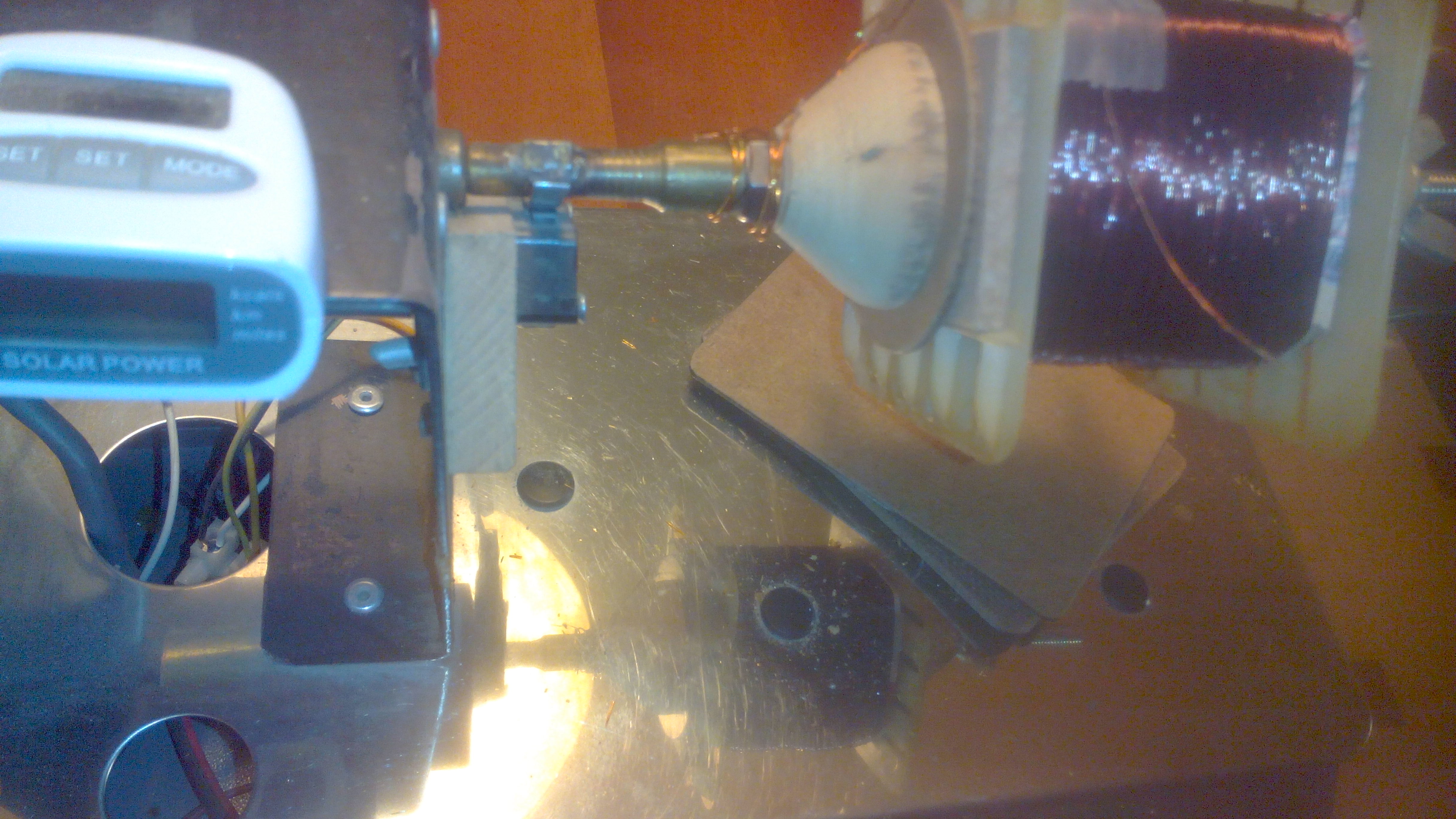

io con la mia bobby ho avvolto 6-7 trasfi . tempo medio 4 -6 ore cad.
probabilmente a mano 2-3 ore in più
il mio intento è migliorarmi , ed in quest'ottica ho "progettato" un attrezzo che mi facilitasse il compito .
Il tendifilo è semplicemente un legno con un feltrino che stringe il filo come quando tu lo tieni fra le dita ...

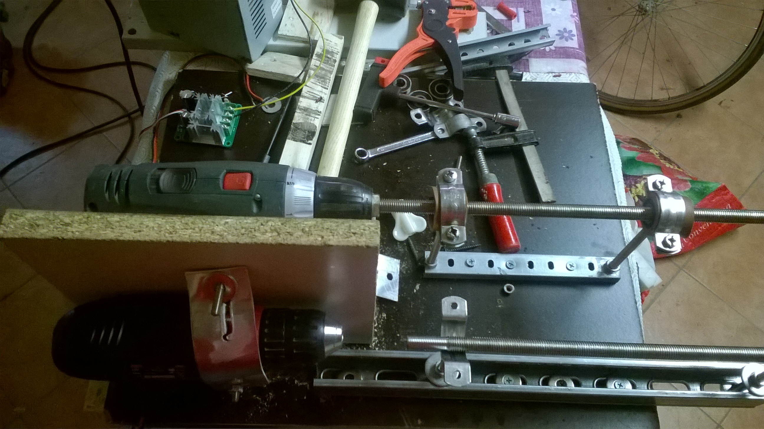

Messaggio da neroagani » 15/10/2015, 12:24
ciao a tutti !!
ho iniziato a costruirmi la bobby2 !!!! :numb1:

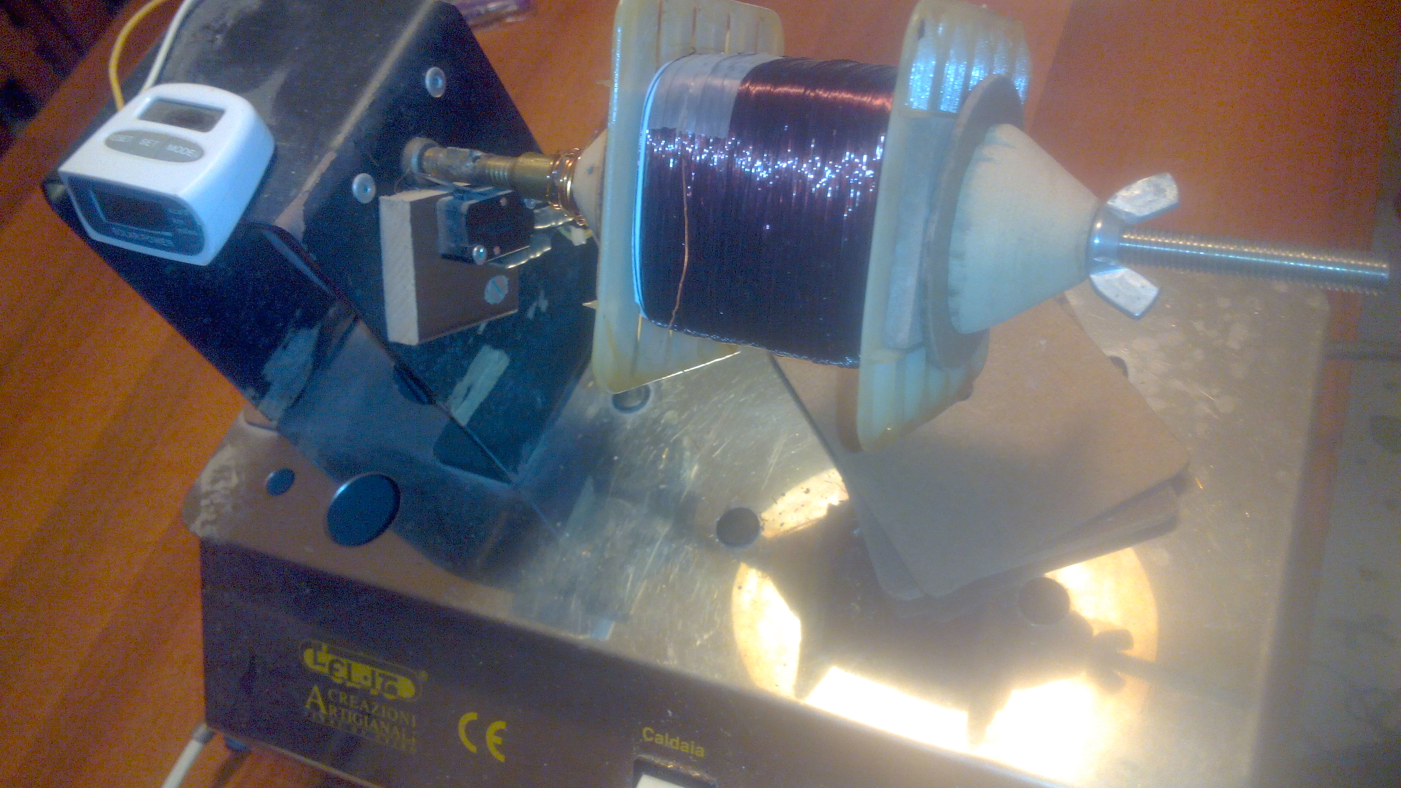

Salve a tutti!
Volevo farvi vedere la mia costruzione con cui ho riavvolto alcuni trasformatori di alimentazione e alcuni trasformatori d'uscita SE
bobinatrice
bobinatrice 1
Adesso sempre con i vostri preziosi consigli vorrei cimentarmi nella costruzione di un push pull per 6L6 ;)
