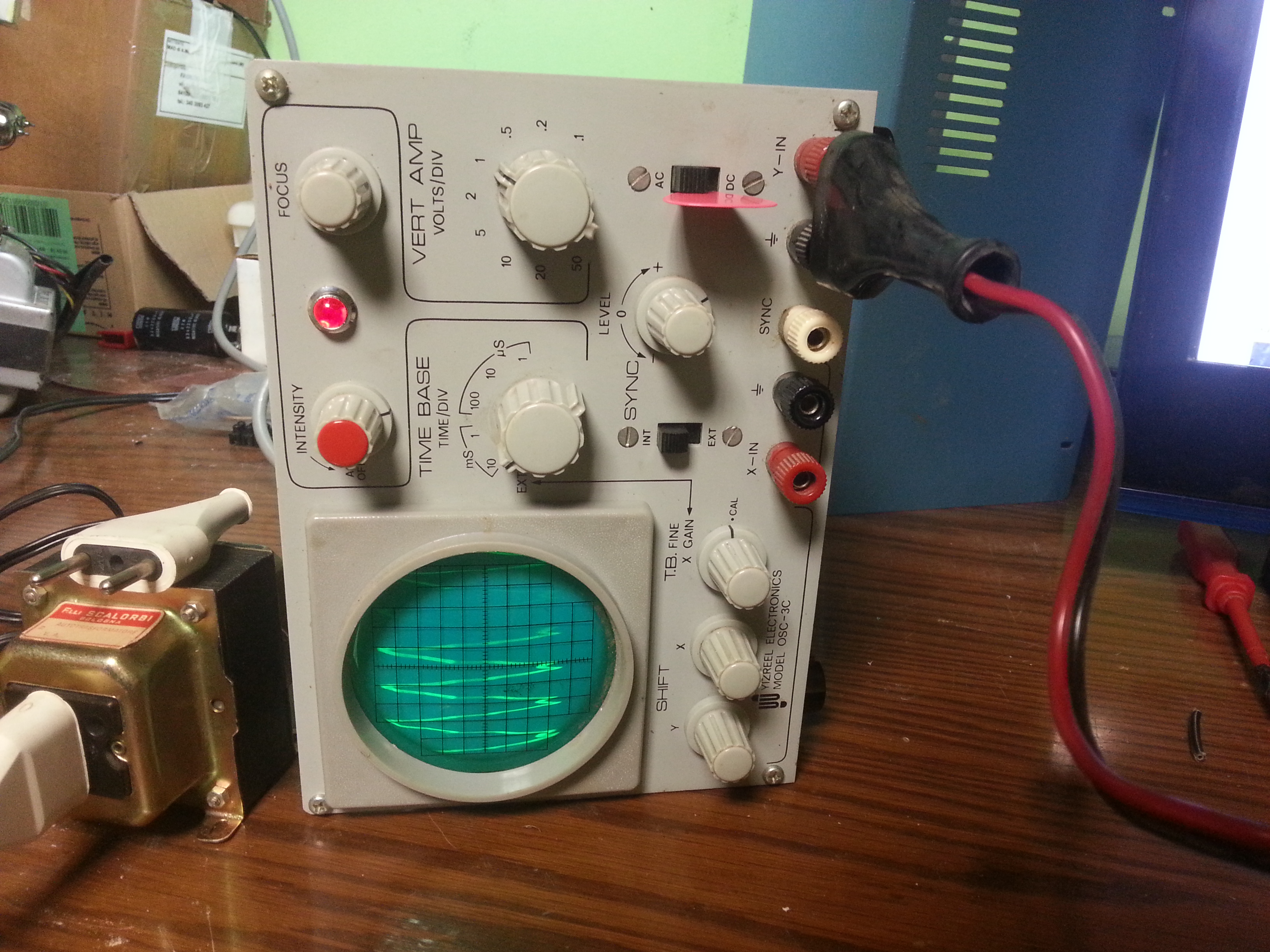

Domani faro' le foto interne di quest'altro strumento.Da me l'immagine si vede tutta.Visto che ho ordinato tutto,ora sono un po depresso per l'oscilloscopio,a partire dalla scuola,non me ne mai andata bene una.ciao
Messaggi: 9949
Re: Oscilloscopio Antico
Messaggio da Kagliostro » 14/01/2017, 21:42
Ti avevo avvisato di usare un partitore sull'ingresso ....
Tu il selettore per l'input su che posizione l'avevi messo ?
Se era sul massimo il problema potrebbe essere un elettrolitico sull'alimentazione

kagliostro scusami,ma io vedo sempre gente che mette la 220 volt direttamente sull'ingresso dell'oscilloscopio,ovviamente senza terra sulla spina.Ora se io la calo a 160 volt con un autotrasformatore e l'oscillo è settato in c.a. a 50v/divisione,che diavolo puo succedere? lo so mi ritrovo o la fase o il neutro su la carcassa di metallo e sicuramente con la sonda non sarebbe successo,ma tecnicamente cos'e' potuto accadere'? e poi perche il trasf. ha sparato? insomma dalla foto si vede,questo è un normale trasformatore 220-125 con il suo vecchio filo munito di 2 spine maschio,che vanno precise nei buchi.lo so ho sbagliato,ma voglio capire.ciao :salu:

spiegami in dettaglio i passaggi che hai fatto per effettuare la misura. La cosa si fa interessante. In casa che tipo di impianto elettrico hai? sulle prese s muro c'è il tap centrale della massa? il trafo ha sparato prima e subito prima che attaccassi l oscilloscopio? piccola precisazione, anche se metti 50\div questo nn cambia la portata max in termini di V (che nn so di quanto sia, in genere sui 500 v sui osc vecchi), il settaggio in ac vero? se usavi una sonda che so x10 cambiava che portavi una tensione misurata 10 volte piu piccola al osc e se leggevi un quadratino a 50 v\div nn erano 50 v ma dovevi fare x10.

Allora,ho fatto l'elettricista,l'impianto è a norma.Ho la scatola a muro con 2 prese.Su di una ho collegato la spina senza terra dell'oscilloscopio,acceso,funzionante e settato in c.a.Poi ho preso l'uscita a 160 volt del Trasf. e l'ho messa all'ingresso Y+massa dell'oscilloscopio.Collegato il tutto ho dato la 220v al trasf. inserendo la spina nella presa,a quel punto uno scoppio ed è scattato il Differenziale di casa :ok_1: scollego tutto e rido' corrente.Oscillo morto ma con spia accesa e Trasformatore con grande puzza,tipo piede di gallina bruciato.Insomma io penso che sia andato in corto il primario del trasformatore,segna 4,7 ohm e i secondari nulla.cioè aperti.Lo so l'avrei dovuto testare prima, ma cosa c'entra l'oscilloscopio? volevo abbassare la 220v a 160v c.a. e darla all'ingresso dell'oscilloscopio e allora? ma cosa ho fatto di cosi strano? a sapello.boh

Hai dato la fase sulla massa dell'oscilloscopio.

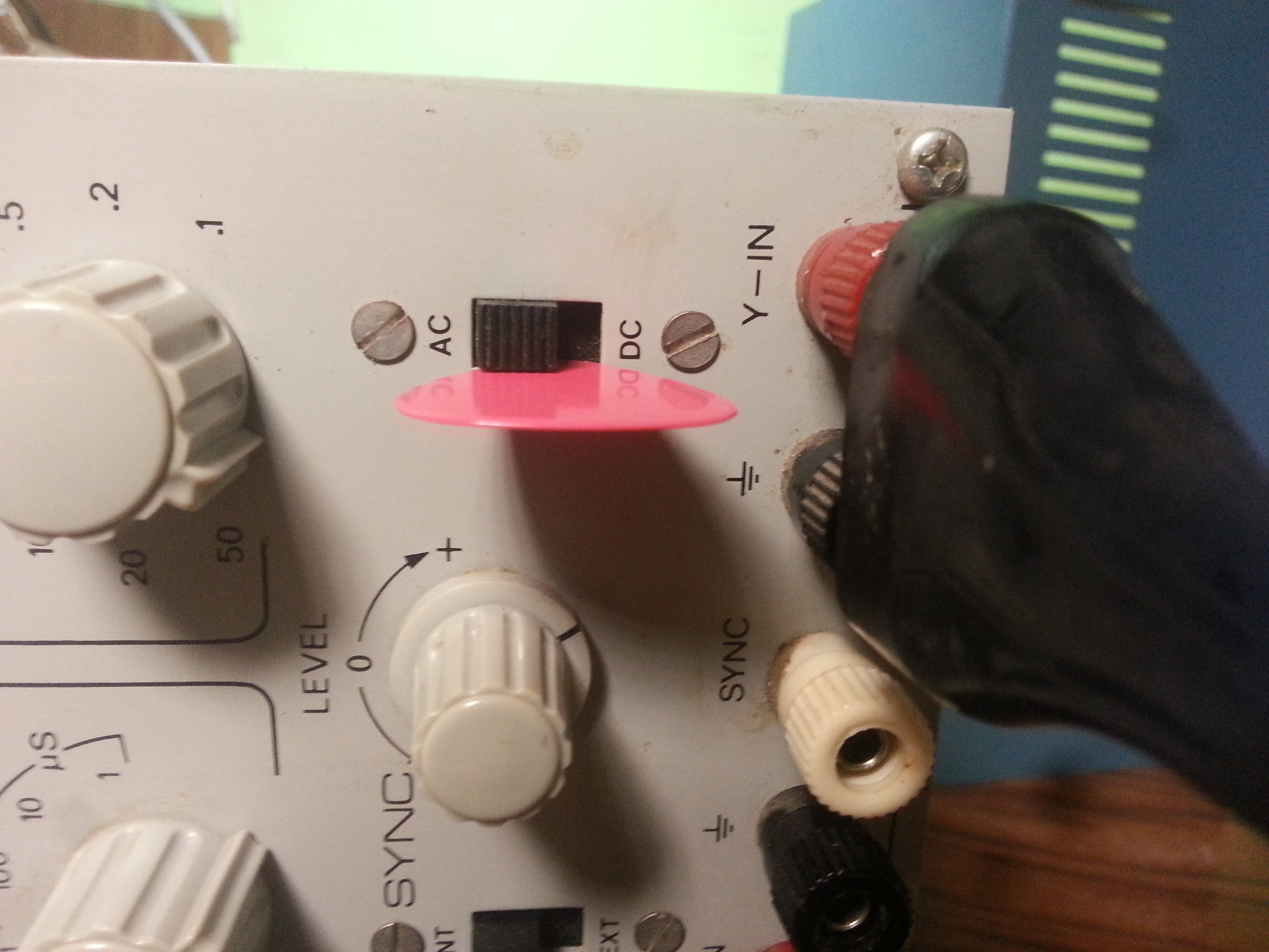

:banra: :banra: :banra: FUNZIONA. Ma solo col plettro sul selettore ac/dc. Quando è saltata la luce,al buio mi si è accappottato.e non essendo stato usato da almeno 40 anni ha i 2 selettori molto laschi.Lo sapevo che non avrei potuto far danni.L'ho aperto ma appena lo muovo scompare tutto. P.S. E' possibile che un trasformatore non usato da 40 anni appena alimentato vada in corto? e che misure

Il trasformatore che hai, come dicevo, è quasi sicuramente un autotrasformatore NON un vero trasgformatore
in pratica direi che ha un solo avvolgimento non primario e secondario
Cosa poi sia esattamente successo non lo so, o forse .... magari .... potrebbe essere .... (Boh ???)
Come lo hai collegato ESATTAMENTE all'oscilloscopio ? Come nella foto ?
Se è così potresti aver fatto un corto passando dallo chassis dell'oscilloscopio

Grazie K,sei molto gentile. ;) L'ho collegato come descrivo sopra. (ma ti prego,riguarda le foto). Ce' scritto Autotrasformatore e ha da un lato 180-220-270 + il comune. e dall'altro lato 110-125-180 + il comune. Il cavo che vedi,con le 2 spine maschio stava inserito dentro.Ora ti chiedo: potrebbe essere un normale trasformatore c.a. 220-125 volt ? potrebbe essere un Trasf. in salita 125-220 ? se fosse cosi',usarlo in discesa,da 220 a 125 non va bene,giusto? e poi,tecnicamente cos'è un Autotrasformatore? Insomma se ti capita tra le mani e fossi un tipo curioso,che ci faresti? oppure ci alimenteresti un piccolo valvolare 5w Americano,che va a 120 volt ? poi ti dico. ciao :bye1:

prendi un tester e verifica se ce continuità tra primario e secondario, se ce allora e un autotrasformatore ad avvolgimento unico. in pratica metti il puntale nel comune del lato 180 -270-220 e l altro su 270 verifica se ce il beep.
