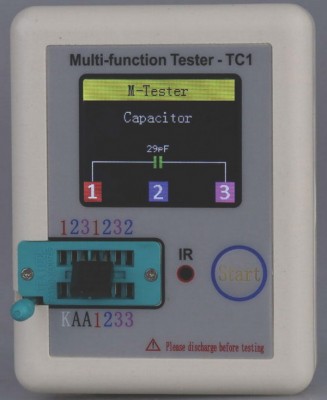

se non lo hai già ti consiglio un qualcosa come questo piccolo tester da aggiungere al laboratorio, ce l'ho ed è molto comodo, vedi che se cerchi in rete lo trovi anche ad altri prezzi, magari più convenienti
https://www.banggood.com/DANIU-3_5inch- ... rehouse=UK
