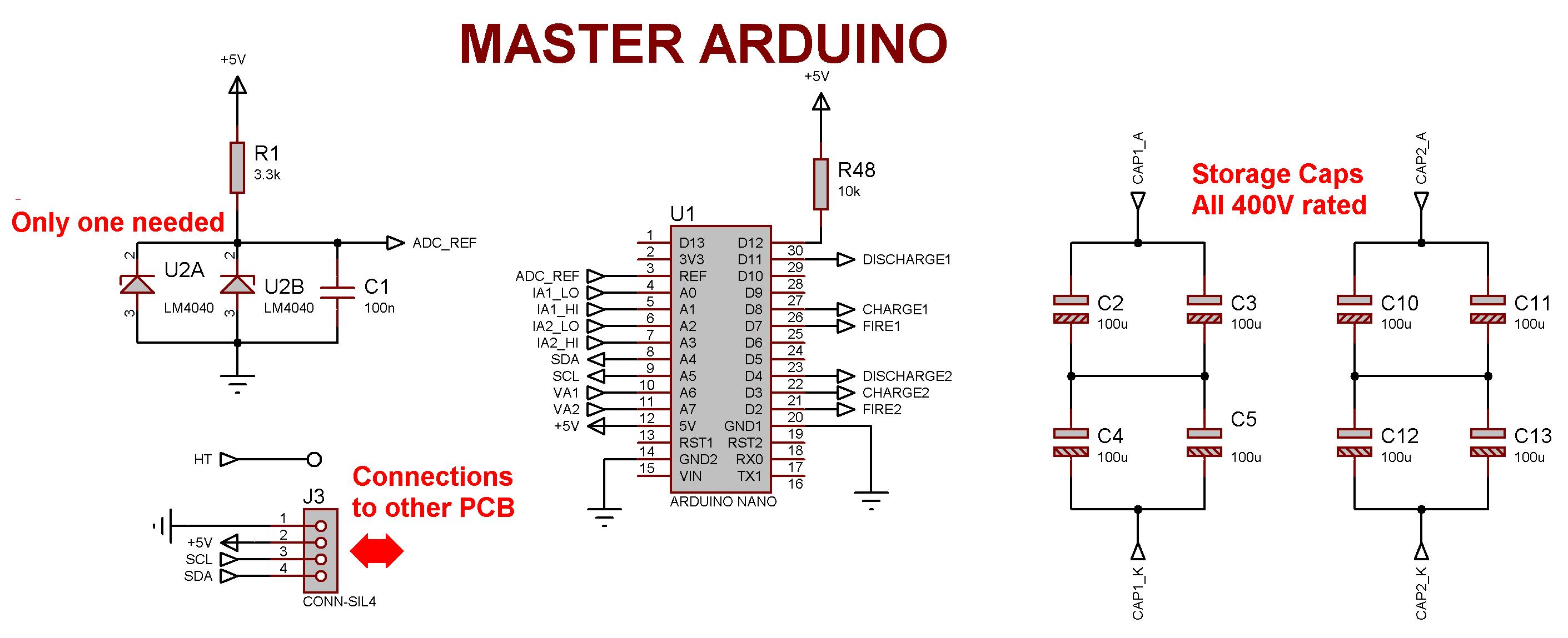

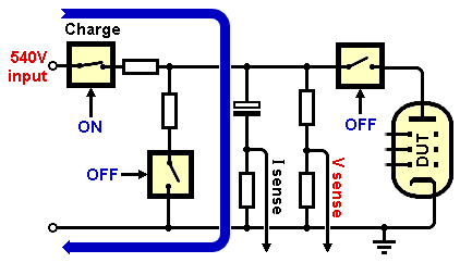

Messaggio da Kagliostro » 16/03/2020, 18:14
Ho appena visto sul sito di Merlin che, sulla scia dell'U-Tracer, ha realizzato un analizzatore per valvole a basso costo basato su Arduino
Per coloro che ne capiscono della materia o fossero anche solo interessati a dare un'occhiata
ecco il link
http://www.valvewizard.co.uk/analyser.html
Magari i più smaliziati potrebbero riconoscere delle parti che si adatterebbero al vecchio e mai portato a termine
provavalvole elettronico di cui abbiamo discusso qui sul forum
Non sapete quanto mi dispiaccia non capirci nulla :ops:

Grazie Franco!
Cerco anche di capire perchè abbia usato due Arduino Nano invece di un Arduino più performante come ingressi/uscite/calcolo/porte di comunicazione. Costi e reperibilità?
Stasera se riesco ti posto una breve spiegazione di cosa fa questo sistema. Ho visto alcune cose interessanti.

Vedere il partitore di tensione che ha per uscita VA1, per esser sicuro di non eccedere mai i 5V sull'ingresso dell'Arduino:
E vedere qui l'ingresso VA1 sull'Arduino Master:
Legge le tensioni ricavate dallo schema precedente (VA1_PIN è appuntol'ingresso di VA1, stessa cosa fa per VA2):
Codice: Seleziona tutto
    measuredValues[HV1] = analogRead(VA1_PIN);         //Measure the high voltage and store the value
    measuredValues[HV2] = analogRead(VA2_PIN);         //Measure the high voltage and store the value
Non carica entrambi i gruppi di condensatori insieme, ma prima carica quelli relativi a HV1 controllando la tensione:
    //While either storage cap is not charged to the correct voltage, alternately charge each cap
    //NB: Both cannot be charged simultaneously or one may hold down the supply to the other.
    while((measuredValues[HV1] != targetValues[HV1]) || (measuredValues[HV2] != targetValues[HV2])){
        while(measuredValues[HV1] < (targetValues[HV1]-0)) {//If voltage is too low, charge capacitor
              digitalWrite(CHARGE1_PIN, HIGH);
              measuredValues[HV1] = analogRead(VA1_PIN);    //Keep checking the voltage
E quando è corretta isola i condensatori dal resto del circuito (vedere sempre prima immagine animata):
        digitalWrite(CHARGE1_PIN, LOW); //Done, isolate this storage capacitance. It will begin to discharge slowly.
Ripete la stessa procedura per il secondo gruppo di condensatori di HV2:
        while(measuredValues[HV2] < (targetValues[HV2]-0)) {//If voltage is too low, charge capacitor
              digitalWrite(CHARGE2_PIN, HIGH);
              measuredValues[HV2] = analogRead(VA2_PIN);    //Keep checking the voltage
        digitalWrite(CHARGE2_PIN, LOW); //Done, isolate this storage capacitance. It will begin to discharge slowly.
Controlla di nuovo per sicurezza i condensatori del primo banco HV1, che non si siano scaricati nel frattempo.
        measuredValues[HV1] = analogRead(VA1_PIN);//Check first capacitor bank again
