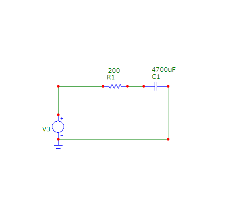

scusate la mia abissale ignoranza, ma, oggi volevo fare una prova veramente banale con microcap e vedere il ciclo di carica di un condensatore...ho fatto un circuitino semplicissimo (allego la screenshot) ed ho provato a lanciare il transient...non mi esce nulla se non una linea orizzontale alla tensione di alimentazione...why?!?!?
grazie, ciao. luca

Il problema sono le condizioni iniziali del sistema. Lui prende il circuito già a regime e quindi è ovvio che il condensatore non si carichi.
Prova a mettere come valore nel generatore "DC 0 AC 0 0 Pulse 0 9 0.05 0 0 1 0"

grazie mille, ma non mi funziona lo stesso...

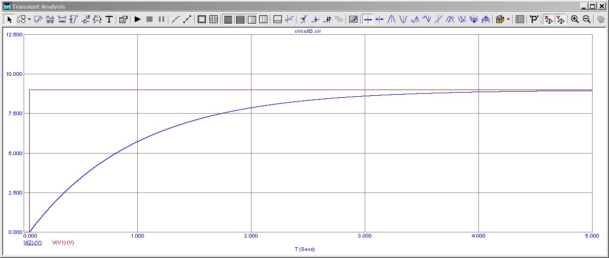

Sullo spice c'è una casella con scritto "skip inital transient...." serve perl'appunto a saltare la fase iniziale, vedi se ce l'ha pure il tuo simulatore... oppure correggi i valori, metti una resistenza tale che la costante di tempo sia di due secondi... se la costante è 1us e il passo di simulazione è di 10us non vedi il transitorio...

se stai usando Probe Transient, nel menu Probe vai su "limits"
Mettendo Maximum Time Step a 10u e il Time Range a 5 (che è qualcosina di più di 5t) ottieni quello che ho allegato io
