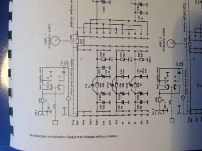

Ciao a tutti, come da titolo vorrei misurare il ripple dell'anodica del mio hiwatt appena finito. Possedendo un oscilloscopio a tubo con tensione massima di 400v volevo capire come si può fare questa misurazione senza rischiare di bruciarlo. ;)

Devi usare un puntale con partitore resistivo (i più comuni sono 10X e 100X)

:hummm_1: in effetti l'idea del partitore mi era passata per la testa, ma di che ordine di valore dovrei metterle? Non vorrei che mettendo l'oscilloscopio in parallelo ad una di esse, senza il valore corretto, cambiasse il valore del partitore. Forse sono seghe mentali ma sto cercando di capire. :mart:
Per la precisione credo che per il momento verificherò i valori delle resistenze col tester e farò di conseguenza i calcoli, poi appena ho l'occasione comprerò una sonda.

Visto che devi misurare il ripple (misura in alternata quindi) basta un condensatore per bloccare la continua.

Vicus ha scritto:Visto che devi misurare il ripple (misura in alternata quindi) basta un condensatore per bloccare la continua.
Concordo.
Mi sembra di ricordare che anche un multimetro in ac potrebbe funzionare, però dovrebbe essere "abile" a leggere frequenze di 100Hz. Posso però farti una domanda....il tuo strumento non ha il selettore DC-GND-AC? io ho un mitek da 3 lire e non ho mai avuto problemi.

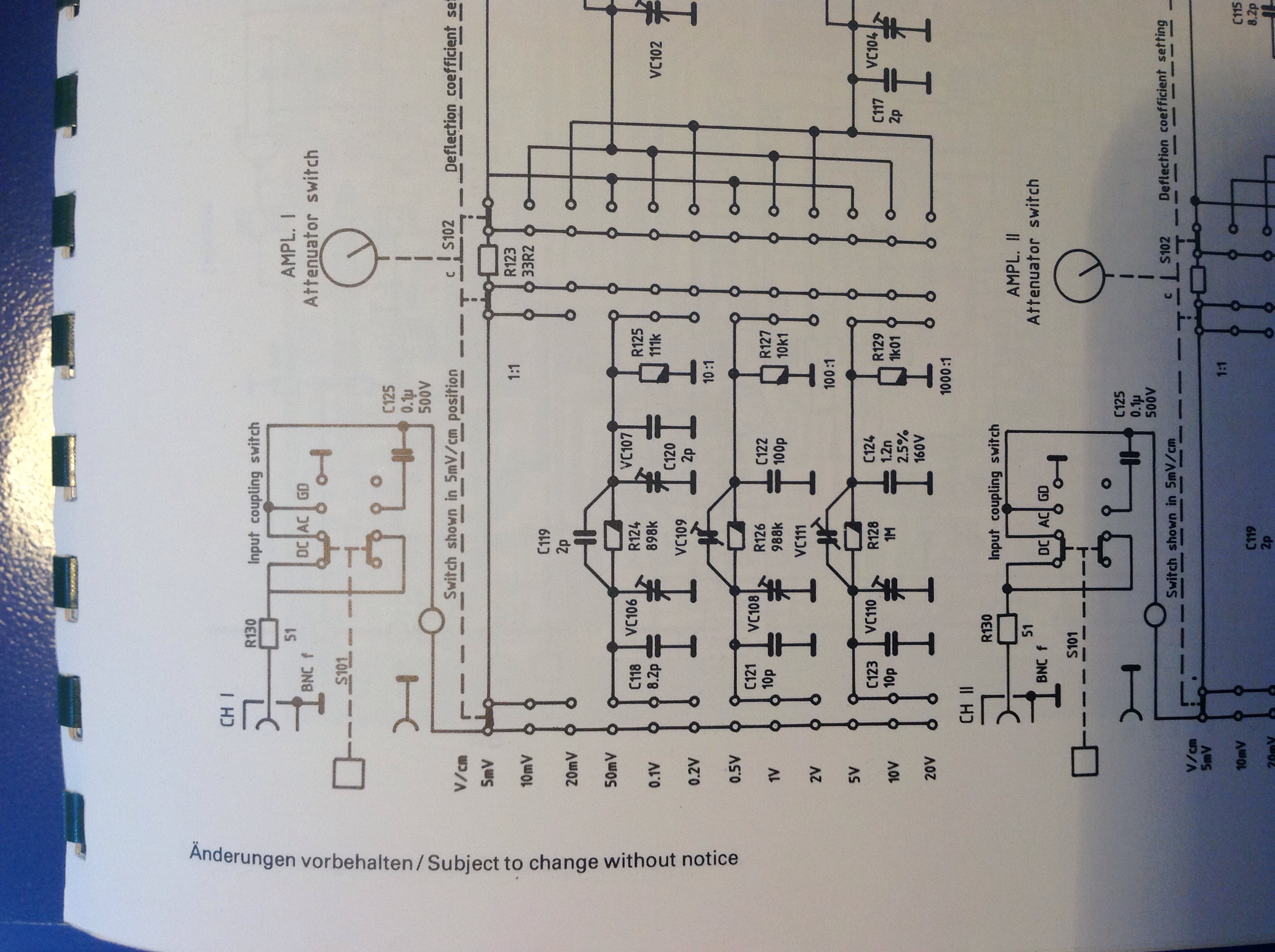

Si ha il selettore dc/ac/gnd e sulle istruzioni c'è proprio scritto di non superare di 400v. ora incuriosito dal discorso del condensatore per eliminare la dc e ricordandomi a spanne un discorso con un prof una ventina di anni fa, ho verificato lo schema dell'oscilloscopio e effettivamente per passare da ac a dc c'è proprio un condensatore da 0,1 uf da 500V che elimina la dc. :ok_1:
Allego foto schema ingresso.
A questo punto non credo di aver problemi se misuro i 450v sono una cinquantina di volt in meno :hummm_1:
