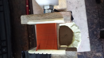

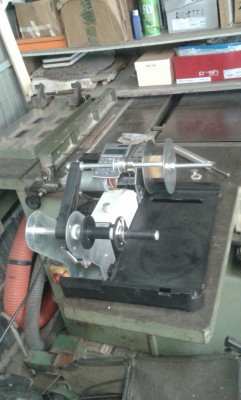

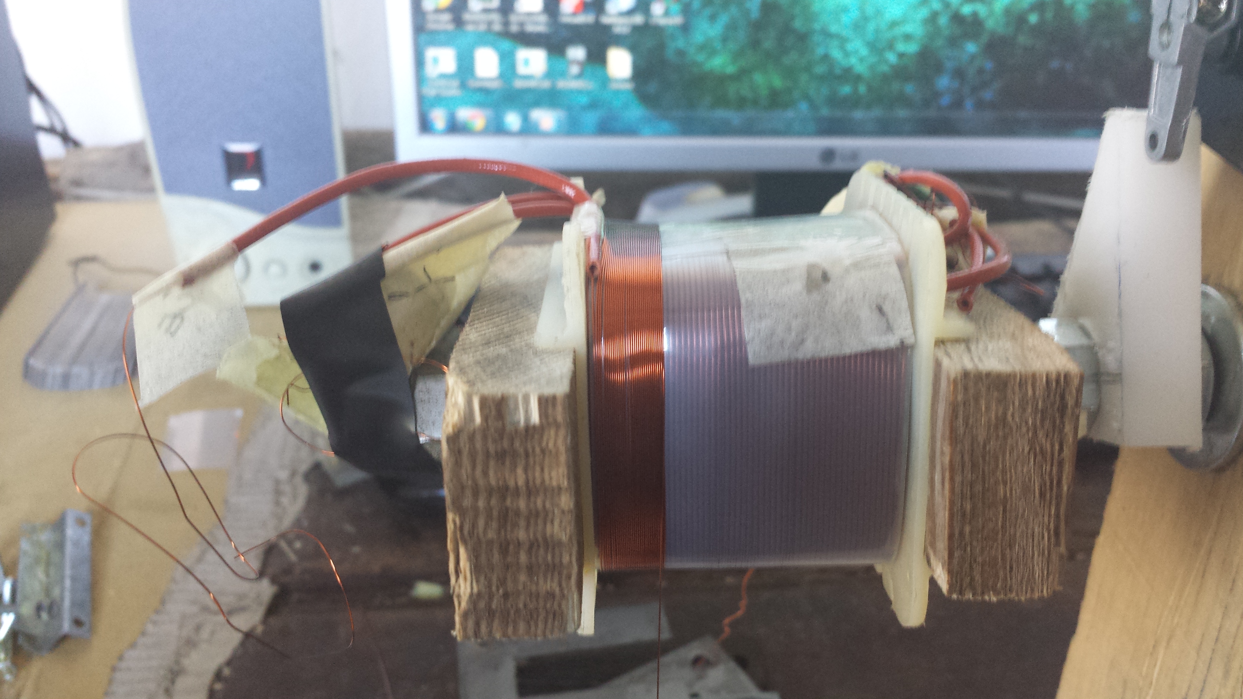

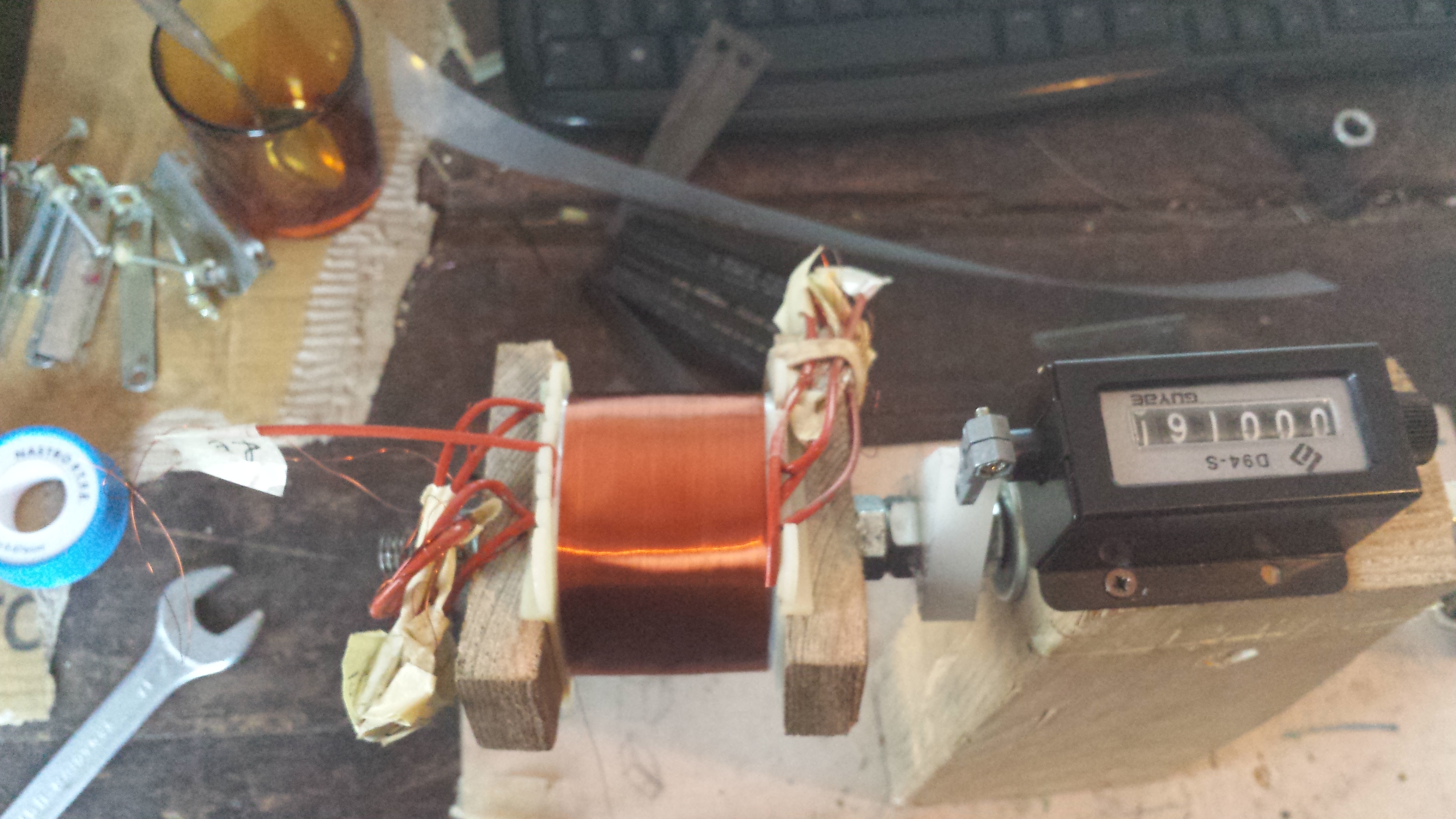

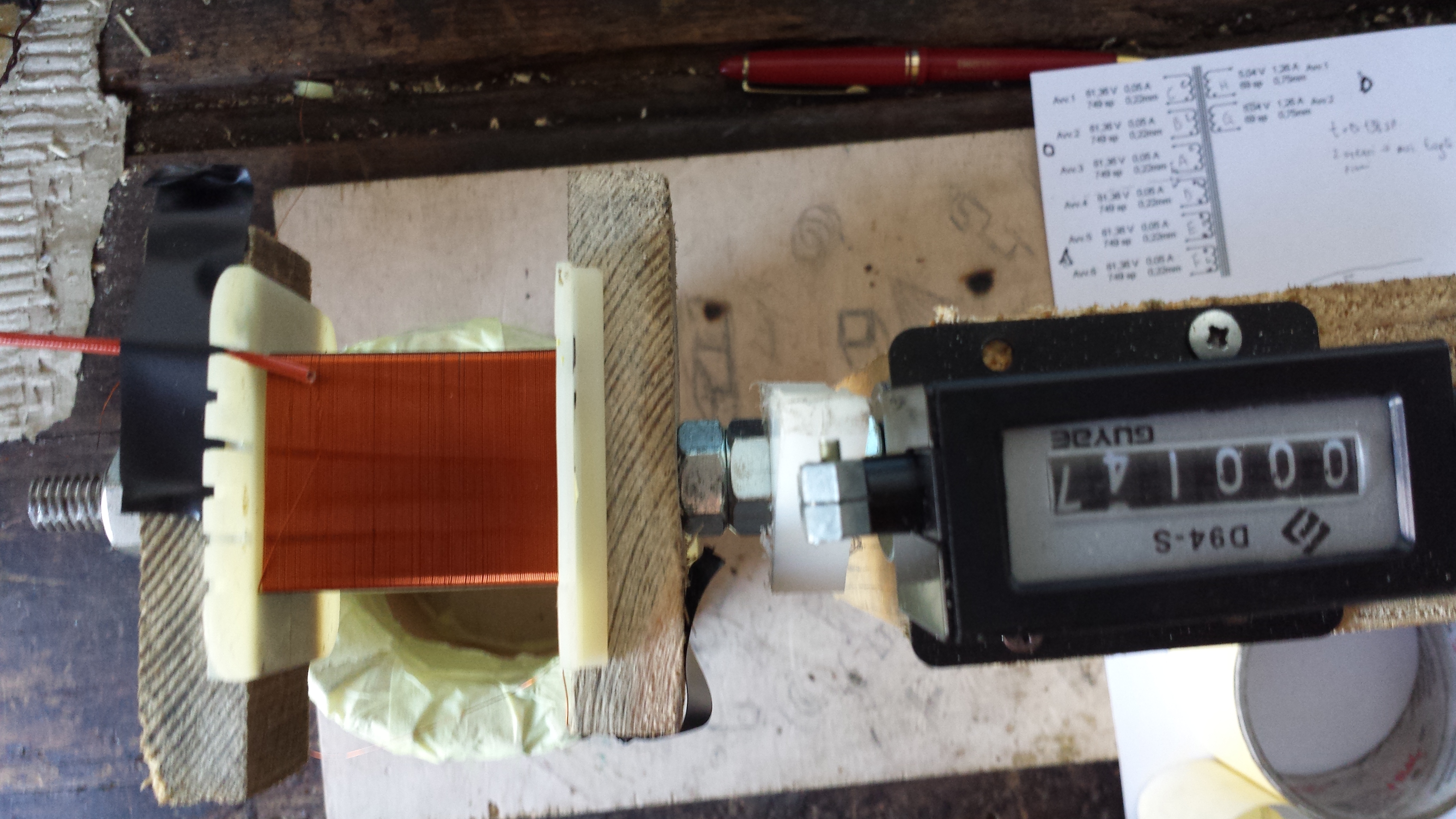

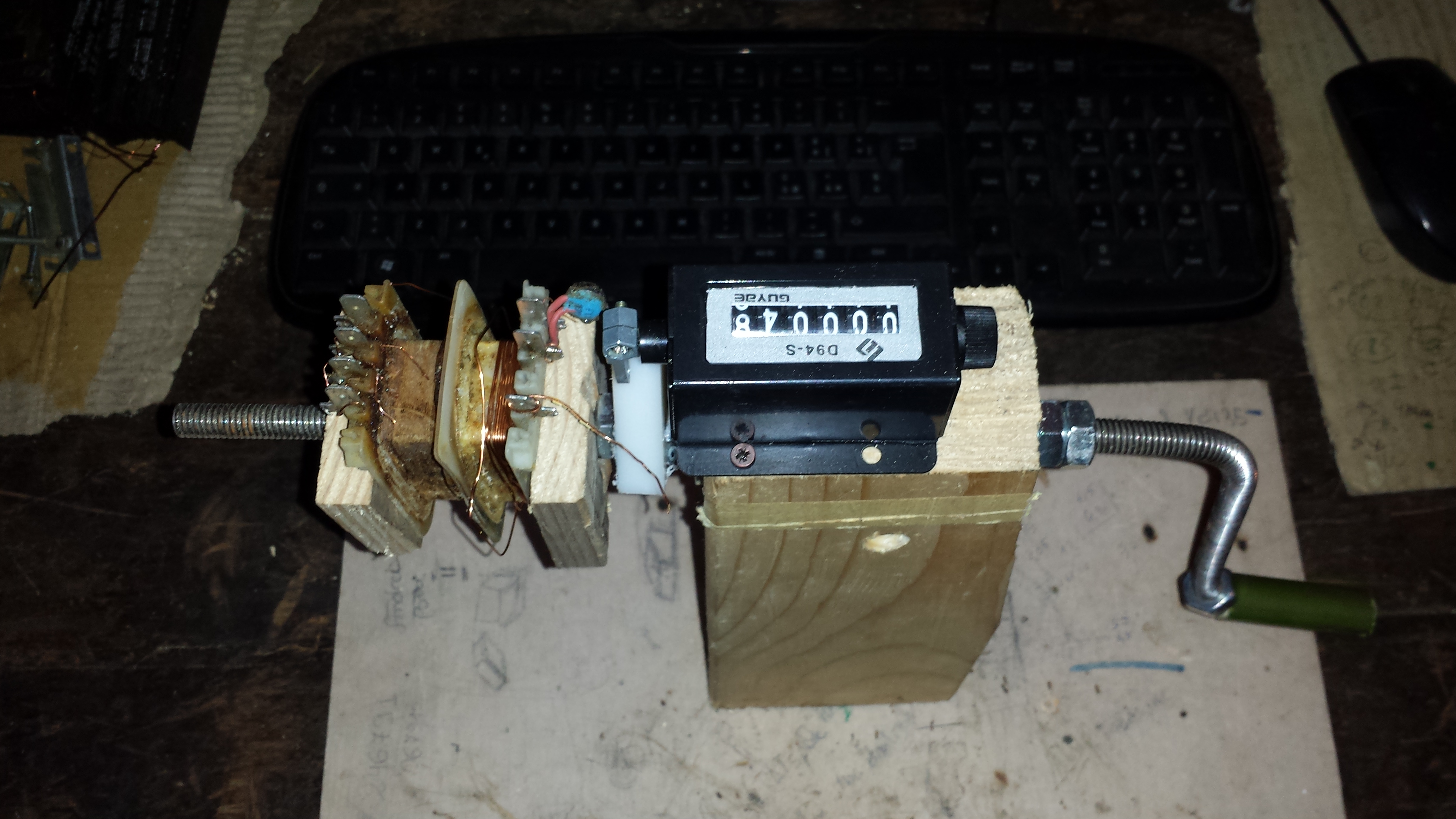

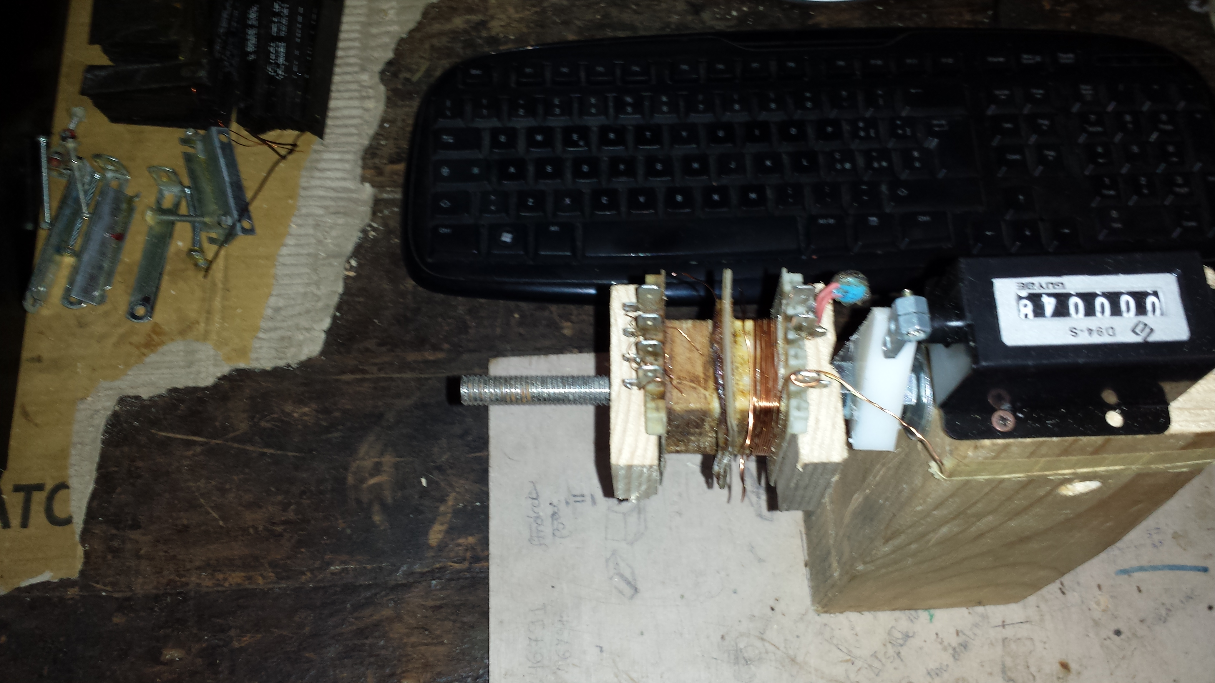

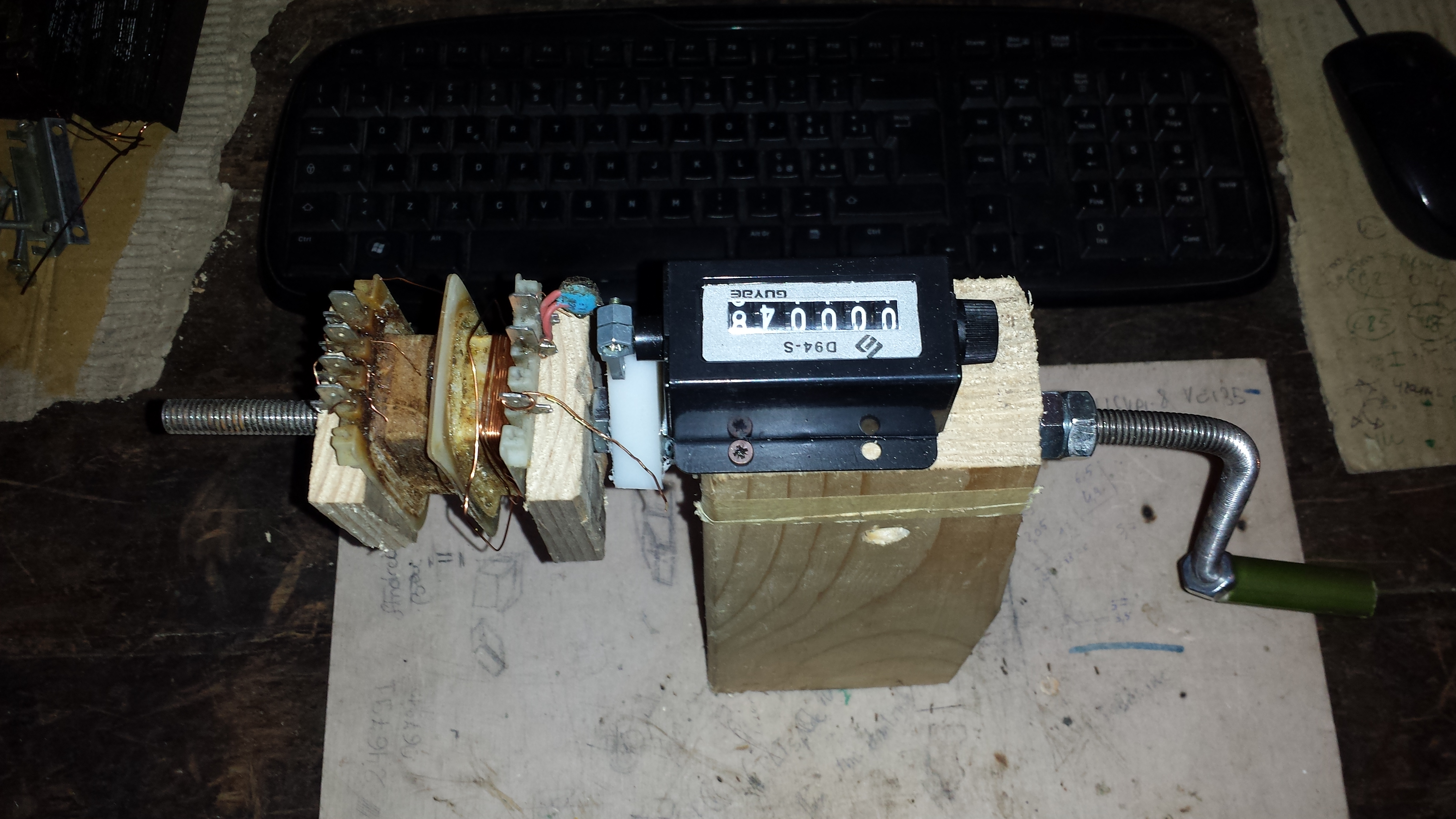

oggi avevo un po di tempo, e in un paio d' ore mi sono costruito una bobinatrice in stile Diy. Costo 0 tutto recuperato, nn so cosi ci farò ma intanto e li. l intento era quello di creare un qualcosa che andasse bene per avvolgere trafo molto piccoli, quello in foto e un 25x40 recuperato, funziona molto bene. La posto cosi tanto per animare un po il forum.

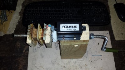

da dove hai recuperato il contagiri ?
Re: bobinatrice DIY

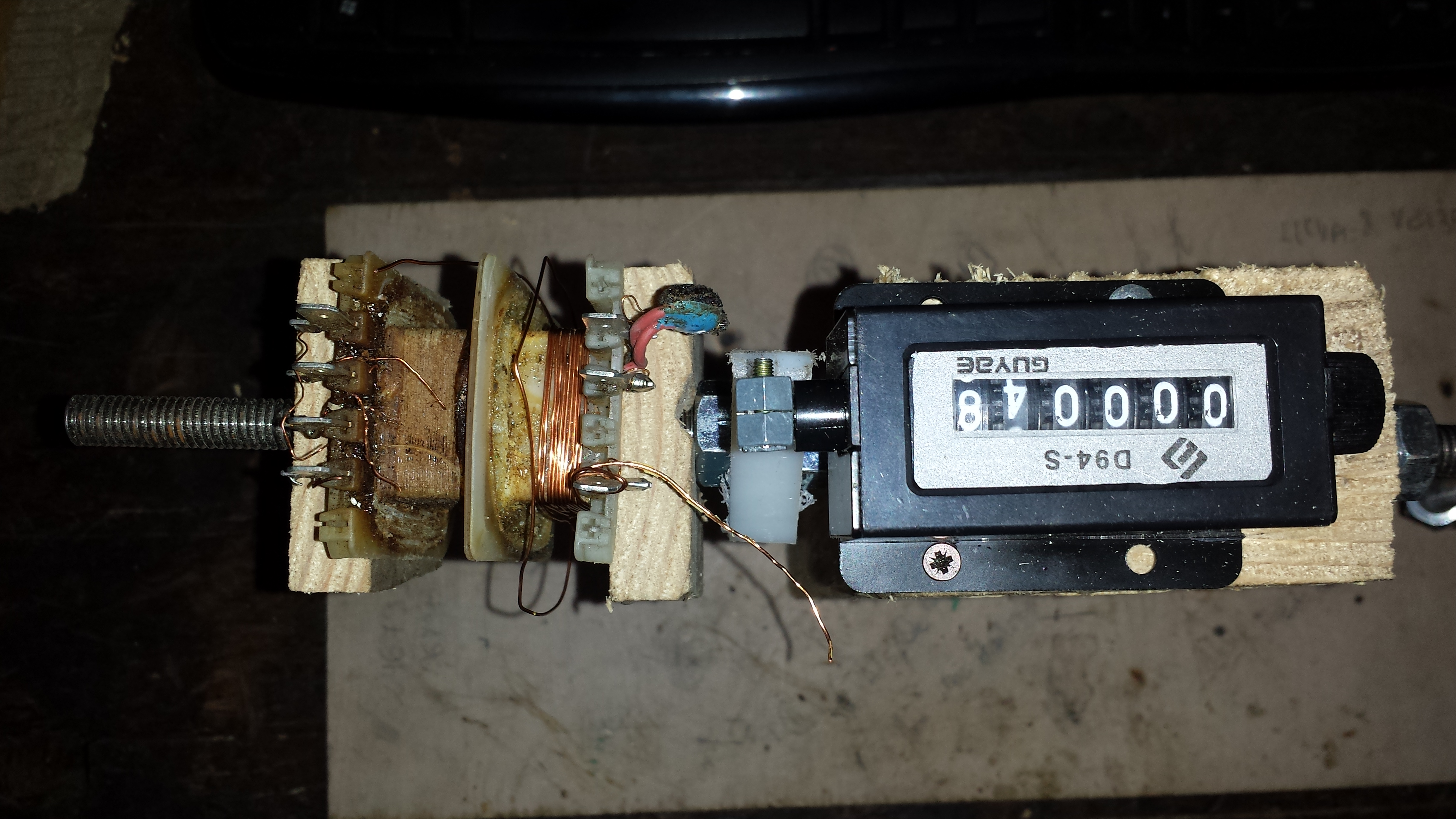

nn e un contagiri ma un contacolpi per stamperia, ne furono comprati diversi dalla cina su ebay da un mio amico che ha una stamperia per materie plastiche. Lui li usa per contare i pezzi che stampa, ogni tanto li cambia. Quando lo vidi me lo sono fatto regalare, costa molto poco perche cinese appunto.
La differenza con un contagiri vero e proprio e che il contagiri puoi tirare indietro il filo e lui scala i giri che aveva segnato. Mentre con il conta colpi nn puoi tornare indietro perche il bilanciere nn ti permette di girare al contrario.
Ma per un alto numero di spire e piu preciso il conta colpi perche nn sbaglia nulla, mentre il conta giri puo perdere o guadagnare qualcosa con tanti giri, e alla fine magari hai una mezza cifra e nn sai se darli un giro o meno.

nn ho resistito a provare l arnese.
Un po alla volta, costruisco un bel trafo hi fi per el84, le spire sn tante!

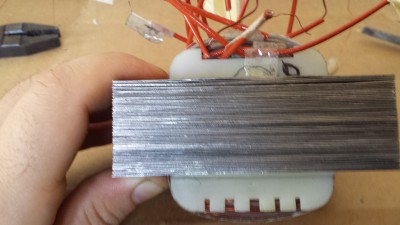

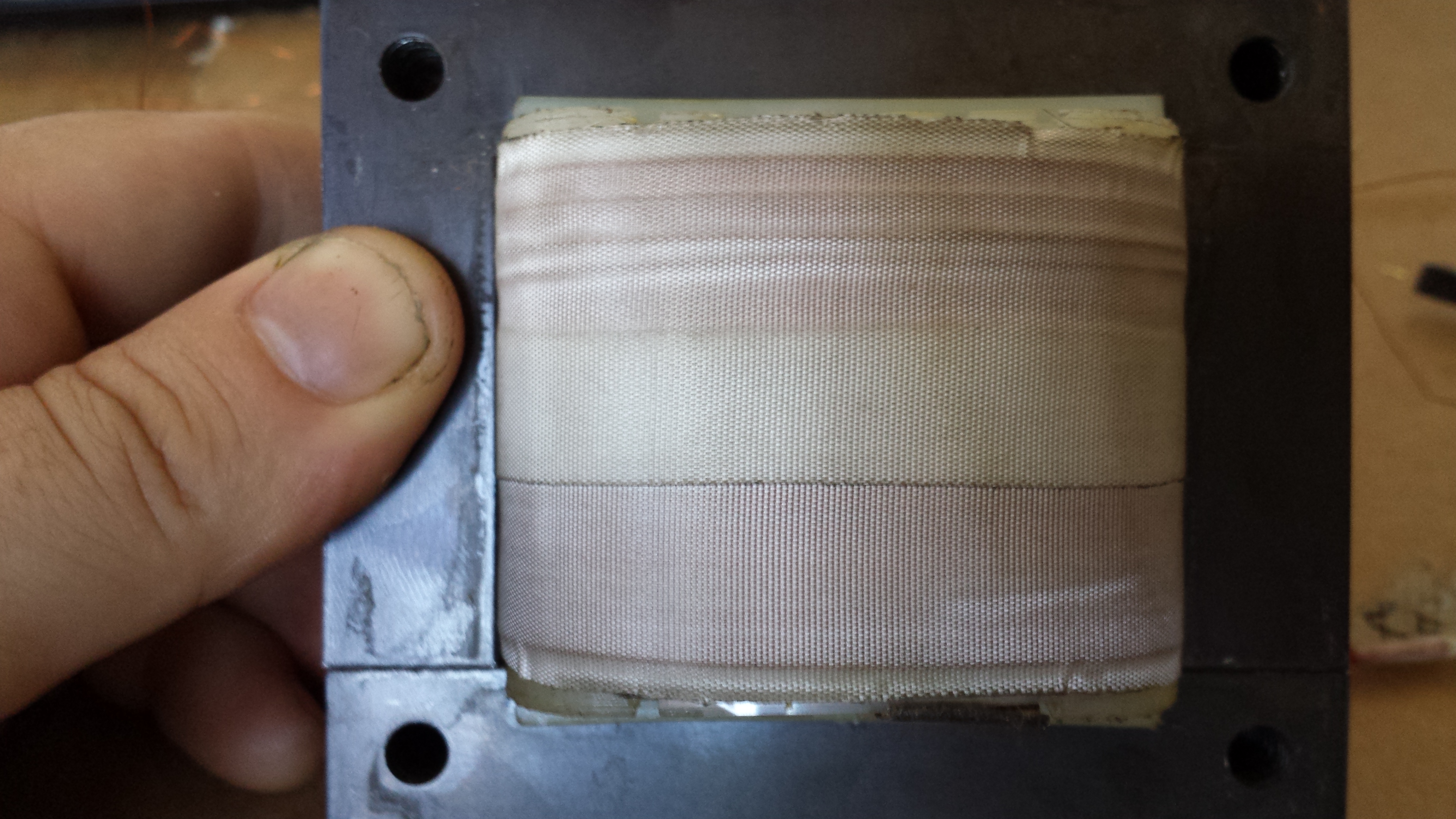

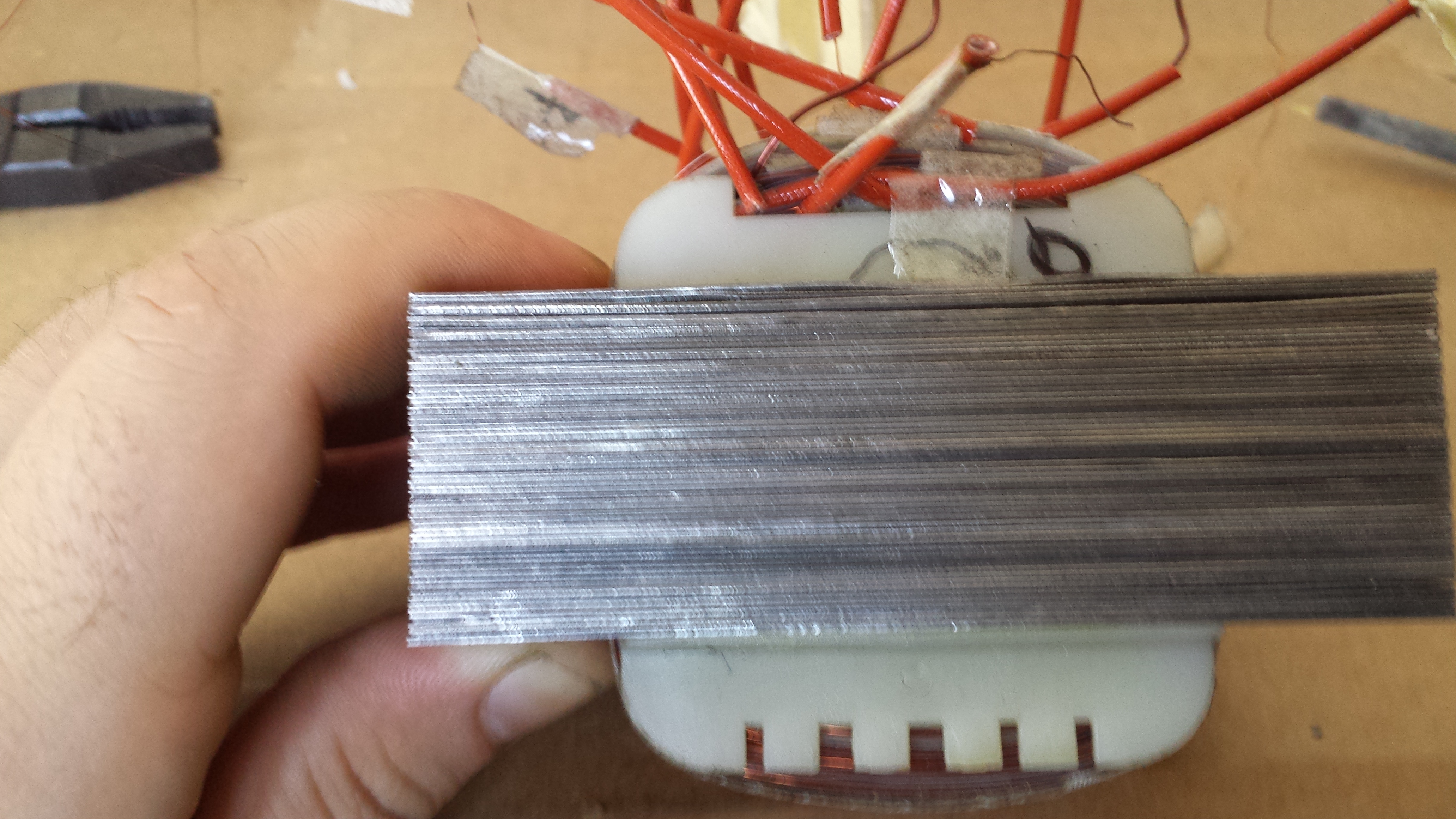

finito il trafo, dovevo fare solo 4500 spire ma poi ho voluto riempirlo fino alla fine cosi sono arrivato a 5000!
Ma nn riuscendo piu a montare i lamierini ho dovuto lasciarlo una notte chiuso in una pressa, sfido sfido chiunque a fare un avvolgimento piu a filo di questo.

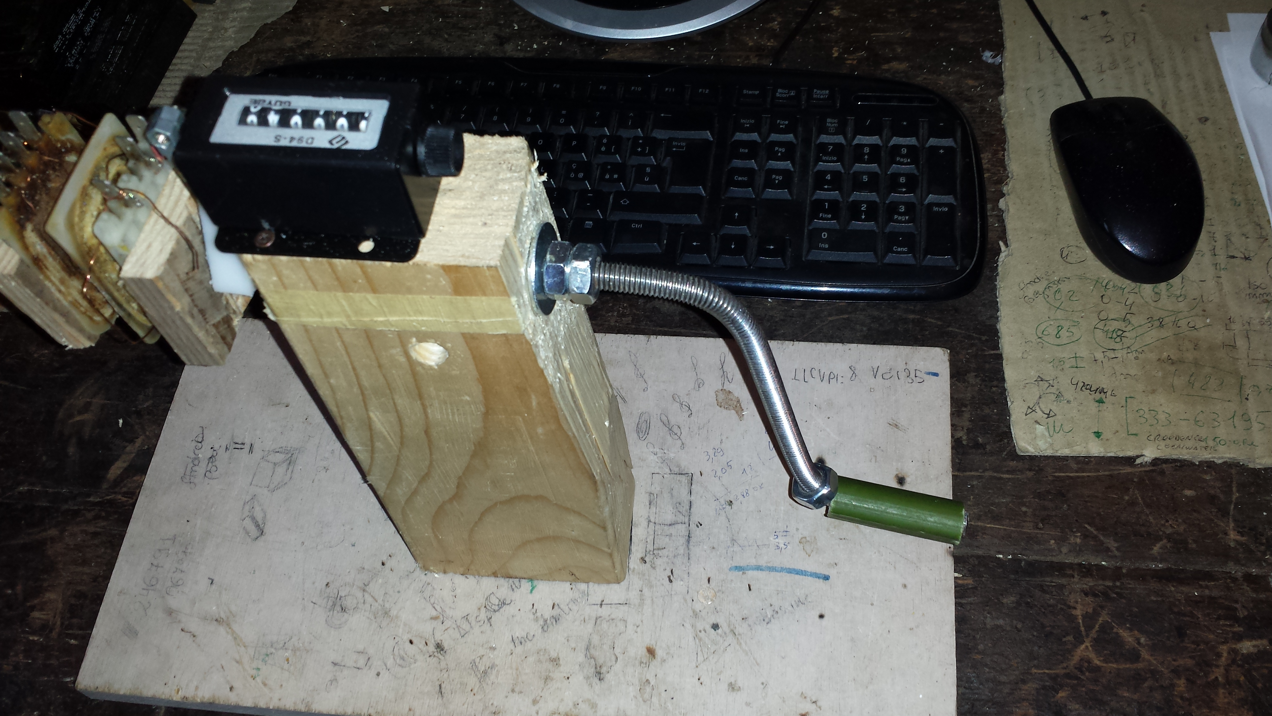

gran bella comodità la manovella!
stavo pensando di implementarla a quello che mi hai regalato
Re: bobinatrice DIY
eh si, il tuo e un modello base.
Re: bobinatrice DIY
cmq e semplice mette la manovella. Togli l 'asta porta rocchetto, sulla destra batti dentro un dado da 8 o 10 nn ricordo. Poi ti procuri una barra filettata la pieghi a forma di manovella. Poi rimonti l'asta e apposto di mettere il bullone porta asta aviti su la sbarra. Cosi girando ingana col dado e fa girare il tutto.

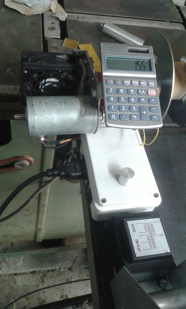

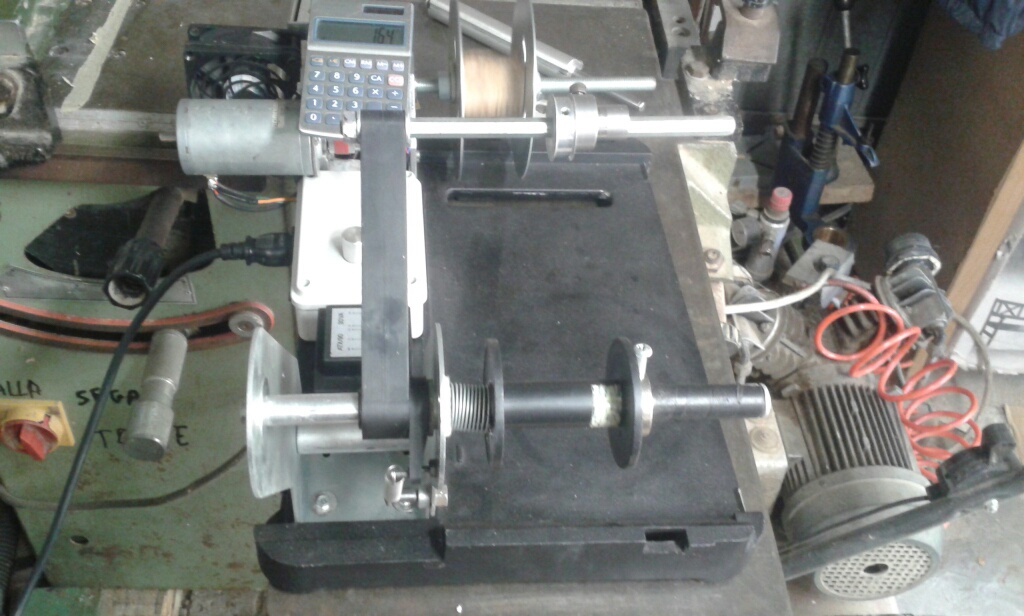

Ciao a tutti,

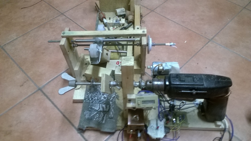

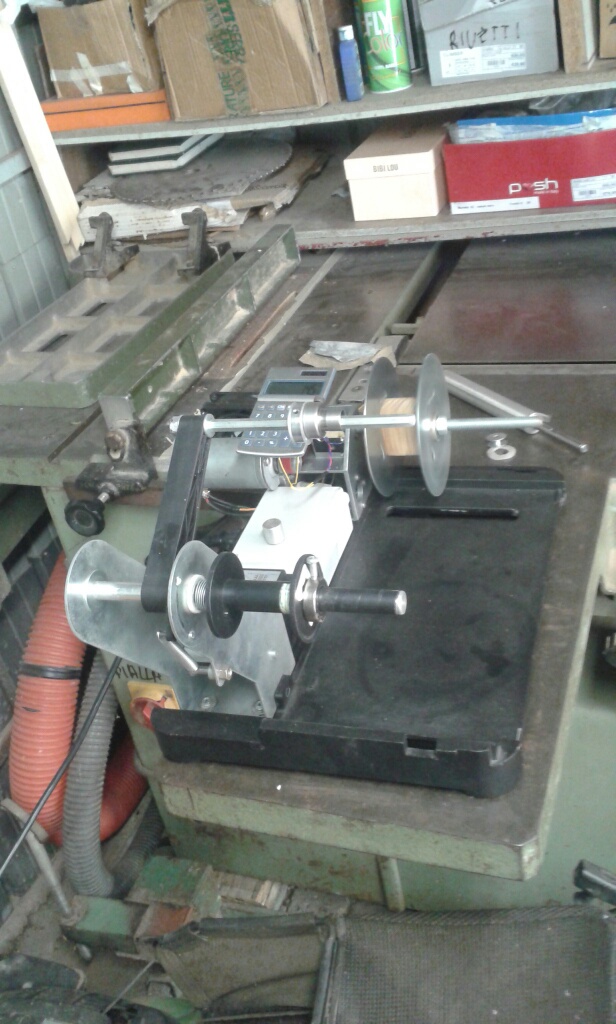

Posto le foto del mio nuovo prototipo di bobinatrice per trasformatori ed altro:
E' stata costruita tutta con pezzi di recupero, ovvero: il motore DC proviene da una vecchia stampante ad aghi, e viene pilotato attraverso un circuitino che utilizza un LM338 per regolare la tensione in uscita.
Il trasformatore utilizzato invece è da 30W, con secondari 0-12 e 0-24, ma quello utilizzato è lo 0-12 che è più che sufficiente per il nostro scopo.
Esso è anche raffreddato da una ventolina in quanto tende a scaldare dopo lunghi tempi di utilizzo.
Il moto è trasferito a cinghia su un albero filettato tornito opportunamente.
Per contare i giri ho utilizzato una vecchia calcolatrice di quelle che sommando 1+1 ad ogni pressione dell'uguale incrementa il risultato.
All' uguale ho fatto quindi partire 2 fili collegati ad un ampollina reed, in modo che ad ogni giro della calamita fissata sull' albero, (e quindi ad ogni spira del nostro trasformatore) si va ad incrementare il risultato della calcolatrice...Più facile farlo che spiegarlo.
Altro da aggiungere: l'integrato LM338 del circuitino necessita obbligatoriamente di un dissipatore adeguato in quanto scalda parecchio... io gli ho messo sia un dissipatore bello grosso che una ventolina puntata addosso...
Per il tendifilo sinceramente devo ancora trovare una soluzione adeguata in quanto molte volte il filo tende ancora ad accavallarsi e sono costretto a guidarlo a mano...Ho già qualche idea in mente ma se avete qualche consiglio è ben accetto

Il movimento orizzontale del filo è il maggior problema, si tratta di far muovere il filo in accordo con la rotazione del rocchetto e con lo spessore del filo che si sta usando
Nelle vecchie bobinatrici c'era un sistema che comprendeva un piatto rotante ed una puleggia che veniva spostata più o meno verso il centro di rotazione del piatto variando in questo modo la velocità di avanzamento, nelle nuove è un sistema con motori stepper gestiti da un'apposita scheda + software
Sabato prossimo ne parliamo di persona

la grande difficoltà , oltre alla precisione della costruzione , è nel inventare un sistema di regolatore del traslatore filo , legato però al motore principale .
nelle bobinatrici " vere " vi è un sistema che tramite ingranaggi trasferisce il moto rotatorio dal rotore al guidafilo traslatore .
tramite un variatore questo viene " adattato " al diametro del filo e alla larghezza del rocchetto .
