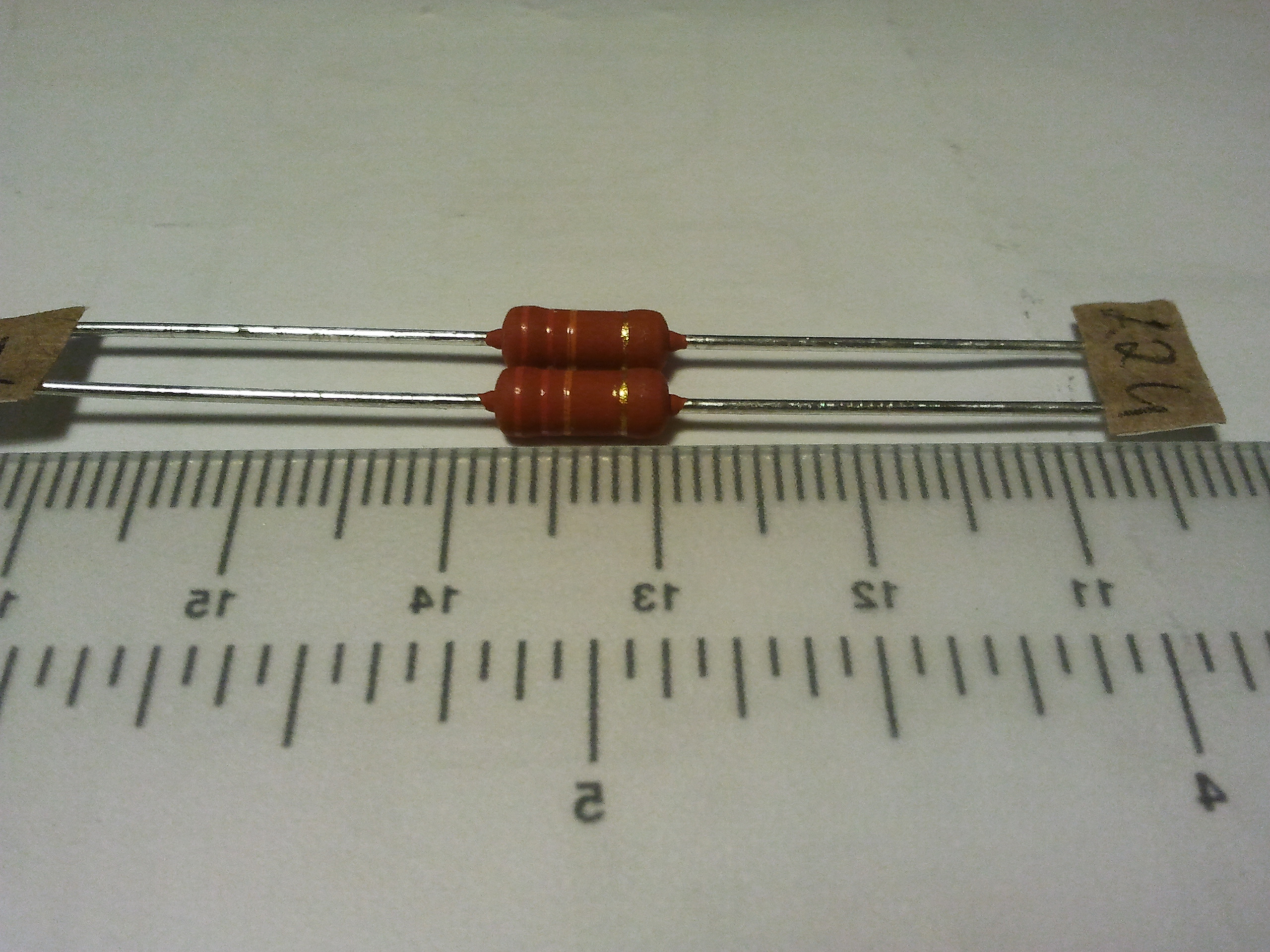

sto costruendo un firefly ed ho ordinato dal sito tedesco tutti i componenti.
Per non sbagliare ho preso solo resistori da 2w.
Il progetto chiede resistori da 1/2W e, in un solo caso, resitori da 1W.
Detto questo, mi sono arrivate delle resistenze, verdi e marroni, molto piccole.
A domanda il venditore conferma che, si, le resistenze sono molto piccole ma che sono quelle giuste.
Forse per le resistenze verdi può anche andar bene così, ma le marroni non mi convincono affatto e sarebbero proprio quelle per cui ci vuole 1W.
Secondo voi mi stanno a cojonare??
Grazzie

No, vai tranquillo. Anche le royalohm da 1W sono grandi così.

Qualcuno sa se esiste un modo per risalire alla potenza che non sia approssimativo come misurare le dimensioni dei resistori?
sul sito del venditore ho aperto il data sheet associato alle resistenze acquistate e le dimensioni non corrispondono...dovrebbero essere 12mm (+-1.5mm) per quelle da 2w e 6.3mm (+-1mm) per quelle da 1W.
Manca qualche mm ugualmente...

Il fatto è che le dimensioni possono variare da marca a marca e quindi non è una cosa semplice

Mah, guarda quanto sono grosse le res carbon comp da 1W e ti rendi conto che misurarle non ha molto senso
la dimensione in rapporto alla potenza dissipabile dipende dal materiale con cui sono costruite e quindi è chiaro
che non tutte le res da 2W abbiano la stessa dimensione
Poi, naturalmente, ci sono i prodotti made in china, ma quello è tutto un altro discorso
loro sono più piccoli e di conseguenza anche i loro W sono mignon

Non è proprio così semplice.
Tralascio la fisica relativa alla capacità di dissipazione in base al materiale delle resistenze, che comunque ha effetto (ecco perchè le alette di dissipazione termica non si fanno in ceramica), ma occhio perchè la dissipazione termica dipende da due altri fattori: la temperatura ambiente considerata e la temperatura massima ammessa dal materiale.
Recentemente ho notato che è stato drammaticamente ridotto il fattore di sicurezza della temperatura massima ammissibile dal materiale, ed il risultato è che le resistenze vengono dichiarate da wattaggi supeiori rispetto al passato. Il risultato che ho visto sono parecchie Rp che si bruciano.
Io, alla vecchia, terrei buone le dimensioni e non le dichiarazioni di potenza aleatorie.

le marroni sono le PR02 della Vishay e ti confermo che reggono 2W
