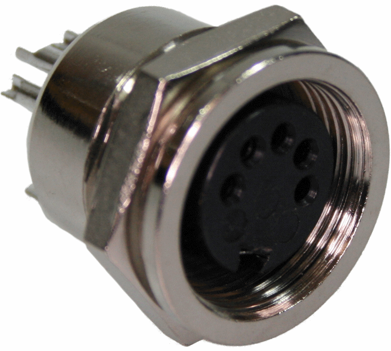

Ciao ragazzi.
Ho comprato per riparare il footswitch di un amico questo jack:
https://www.banzaimusic.com/DIN-Connect ... 5-pin.html
In realtà dietro somiglia somiglia più a questo:
Ma Il problema è che il modello che ho ricevuto non ha l'occhiello per la massa e che a me serve (il jack è montato sulla plastica).
Invece dell'occhiello della massa c'è un piccolo incavo rettangolare. Ma secondo voi si può saldare il cavo sullo chassis in quello spazietto che c'è? È fatto appositamente? Ho paura che sia refrattario allo stagno e non voglio provare prima di esserne sicuro per evitare di danneggiarlo.
Se serve faccio una foto del jack che ho ricevuto.
Grazie.

Sarebbe meglio, sì.

Ecco:
Messaggi: 10023
Re: Connettore Jack DIN 5
Messaggio da Kagliostro » 01/01/2021, 14:42
Potresti recuperare un pezzetto di filo rigido di rame (non troppo grosso)
ricavare un anello con un piccolo gambo
fissare la presa sul pannello e sul retro inserire tra lo chassis ed il dado che fissa la presa l'anello di rame
usa poi il gambo dell'anello come punto di saldatura

Messaggio da SweeneyTodd » 01/01/2021, 16:11
Grazie Franco. Terrò presente questa soluzione, anche se al momento come cavo rigido ho un cavo solid core che proprio sottile non è, il diametro è 0,5mm, quindi sarà largo 1mm circa, credo. Magari è ok.
Vediamo cosa mi può dire anche Robi se ha visto le foto.
Messaggi: 9848
Messaggio da robi » 01/01/2021, 16:25
visto il retro direi che opterei per la soluzione di Franco.

Ho un altro dubbio.
Di fronte questo jack è fatto così:
Visto che sicuramente mi serve un sesto segnale oltre ai cinque dei lug, posso essere sicuro che lo spinotto sarà a contatto con lo chassis del jack? Non so se ho spiegato bene. Non avendo il cavo originale non so bene come è fatto nel dettaglio, ma vorrei essere sicuro che le parti di metallo tra maschio e femmina faranno contatto, che sarebbe poi la massa nel wiring del footswitch.

Messaggio da Kagliostro » 01/01/2021, 17:01
A questo punto non potresti cambiare spinotto e presa con qualcosa che abbia un numero di contatti adatto ?

Messaggio da SweeneyTodd » 01/01/2021, 17:05
È Il footswitch di un mesa e prevede questo jack.
Magari funziona tutto in maniera normale, ma siccome di questi tipi di jack DIN non ne ho mai usato allora adesso mi stanno venendo tutti i dubbi possibili.

Messaggio da SweeneyTodd » 02/01/2021, 11:23
Non riesco a capire nemmeno cosa sia quella cosa! [icon_e_biggrin.gif]
Mi va bene restare sul semplice, è probabile che la massa riesco a collegarla con un cavo rigido attorno al jack, come mi ha spiegato tu.
E alla fine penso che gli spinotti siano standard, ovvero la parte metallica dello spinotto immagino che andrà a toccare lo chassis del jack. Non credo che ci siano due tipi di spinotti: quelli più stretti, quelli più larghi...
Male che vada, dovrò cambiare presa jack, però me ne renderò conto solo dopo aver visto il cavo e visto se si innesta come dovrebbe.
Vediamo se rendo meglio l'idea, vi lascio alcuni link:
Footswitch: https://static.bax-shop.es/image/produc ... xpress.jpg
Wiring: http://www.dirtyhurricane.com/gear/expr ... switch.jpg
Spinotto: https://ae01.alicdn.com/kf/HTB1H1NsIXXX ... astica.jpg
Lo spinotto dovrebbe essere come quello che ho linkato: DIN 5, e la parta di metallo si incastra col metallo del mio jack, e quella è la massa che si aggiunge ai cinque contatti.
Forse mi sto facendo troppi problemi, ma è perchè non ho mai dovuto usare questi jack.

Messaggio da Vicus » 02/01/2021, 17:46
Se devi cambiare la presa montata sul pedale allora il connettore è montato sul pcb. Fai prima a trovarne uno uguale.

Messaggio da Red Max » 02/01/2021, 21:17
ci metti una rondella e saldi il filo della massa su quella poi ci pensa il dado di fissaggio a stabilire il contatto con la massa del connettore anche se lo monti su un contenitore di plastica

Messaggio da Vicus » 02/01/2021, 22:03
Se il din maschio non ha la ghiera secondo me non fa bene contatto. Va verificato se c'è la molla e se questa è collegata alla carcassa del connettore. Certo provare costa poco quindi facci sapere.

Messaggio da SweeneyTodd » 03/01/2021, 11:07
Vicus ha scritto:
02/01/2021, 17:46
Non so bene cosa è stato fatto con questo footswitch, ma mi è stato portato completamente svuotato, (non ho trovato da nessuna parte foto dell'interno del box).
Quindi sto rimpiazzando tutto. Avevo dubbi sul jack DIN 5, l'unica cosa che ho fatto è stata quella di preferire uno che si avvita col dado invece di quelli che si fissano con le viti, che avrei dovuto adattare.
Red Max ha scritto:
02/01/2021, 21:17
Dovrebbe essere lo stesso principio di mettere un filo rigido tra dado e box. Dovrei trovare una rondella delle dimensioni giuste, e non refrattaria alla saldatura.
Vicus ha scritto:
02/01/2021, 22:03
Non so proprio dirti. L'unica cosa che posso fare al momento è cercare immagini, e ho trovato questa, che dovrebbe essere un cavo originale:
https://store.mesaboogie.com/products/c ... 15-ft.html
Io credo che la massa la prende dal contatto del cerchio di metallo con lo chassis della presa. Almeno guardando lo spinotto del cavo.
Diversamente proprio non riesco ad immaginarmelo.
