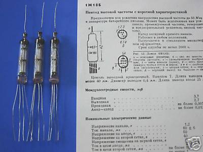

Qualcuno di voi a mai visto o sentito parlare di questo tipo di valvole? Come funzionano? A che cosa potrebbero essere utili?

E' un pentodo per radiofrequenza, credo che si possa usare per fare un distorsore ibrido perchè il gain sarà sicuramente basso, una cosa buona è che lavora con una 50ina di volt quindi mettendolo a 12V o a 24V dovrebbe lavorare bene...

Na parola! Non riesco a trovare il data sheet, comunque se sono per radiofrequenza non mi aspetterei un guadagno sopra a 30....
Per ibrido intendo tipo il valvenstein che usa un opamp per boostare il segnale che poi va a far saturare la valvola...

Anche per un buffer/line driver tipo valvulator della vht.

Qualcosa ho trovato, penso un modello equivalente. Io volevo provare a prenderle perchè costavano poco dalla russia e dintorni ma alla fine ho ripiegato su dei mini doppi triodi, anche quelli a buon mercato. Nota dolente: è "directly heated", non ha i filamenti separati
