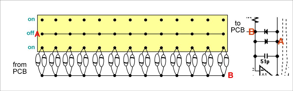

scusate la capraggine, ma come si usano sti DIPswitch?
http://www.beavisaudio.com/Projects/Mis ... /index.htm
sono tipo tanti dpdt on/on in serie?? :hummm_1:

Sono tanti semplici interruttori unipolari (quindi spst) elettricamente separati...
Si usano spesso nei telecomandi e dove debbano essere impostati dei codici  :numb1:

Dano li usa nella sua ClipBoard.
Li posso usare anche così?

ciao...si si li puoi usare anche cosi per selezionare i diodi di clipping che preferisci....ma se ne azioni due contemporaneamente lavorà solo la coppia di diodi..quella con la vgamma piu bassa...
es..se azioni gli 1n4007 assieme a dei led rossi...avrai il taglio solo alla vgamma dei 4007! quindi i led rossi non agiscono in nessun modo...mi spiego?......................disse il paracadute... :har1: :har1: :har1: :har1: :har1:....ciau :salu: :salu: :salu:
