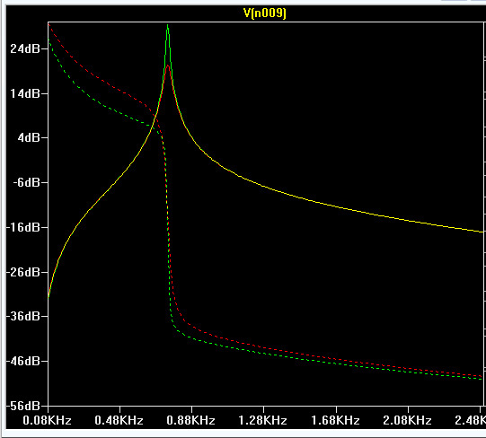

ecco la risposta con resistenza minore (verde) o maggiore (rosso).

ma quei grafici, come si realizzerebbero in pratica? nel senso, quei picchi più accentuati dell'induttore con minore resistenza (verde) cosa comporterebbero?? che tipo di effetto avrei?
perchè se il wah non è altro che un boost variabile delle frequenze medie, dal grafico capisco che l'induttore con minore resistenza boosta di più, mentre la fasel è più morbida....è proprio questa la differenza per cui vale spendere 15 euro in più?

Quella che linki tu è da 680uH mentre ti serve da almeno 500mH, 3 ordini di grandezza in più. Ecco spiegata la differenza notevole di resistività.
Il wah è un filtro amplificante notch. Con un picco più alto mantenendo la stessa campana (Q), avrai il suono più tagliente (fasel rossa).
