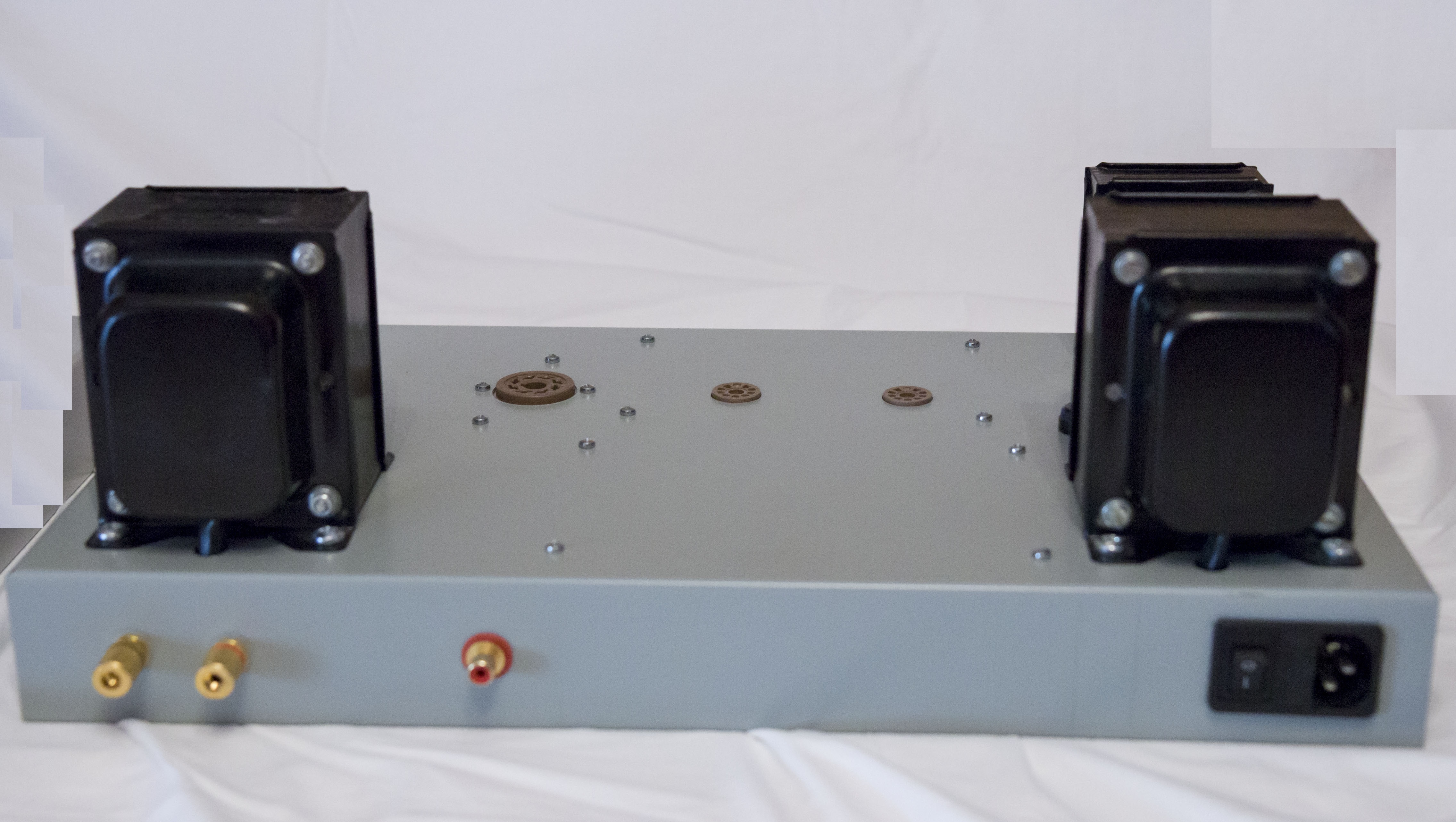

Un paio di foto dei due monoblocchi, mi spiace ma con l'attrezzatura fotografica in mio possesso posso produrre solo foto così bruttine
sono stati assemblati sulle scatole hammond, hanno il fondo grigio pronto per essere verniciato (cosa che non posso fare).
