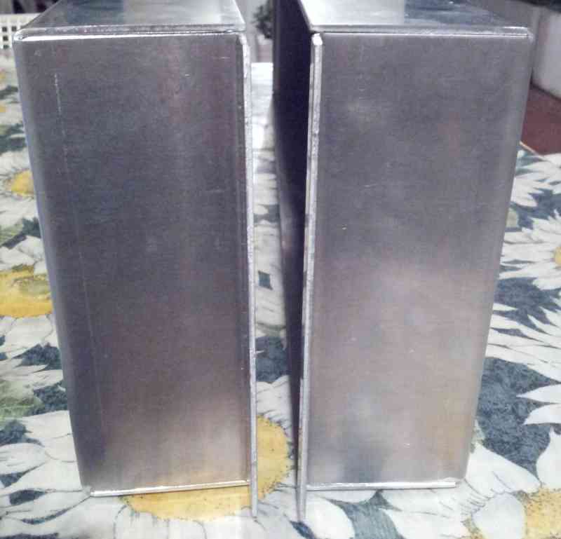

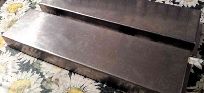

ti metto un paio di foto per te e per chi fosse interessato..
come puoi vedere dalla seconda foto i lati non sono saldati, non li faccio saldare volutamente, perchè tanto le saldature su alluminio da 2mm non reggono il peso dei trafo nel caso in cui vai a sollevare lo chassie di taglio...
stai tranquillo in posizione normale lo chassie regge pesi oltre i 100kg (io sopra per esempio :face_green: )
il problema sorge quando stacchi l'ampli dal cabinet e per comodità lo prendi di taglio sollevandolo... le saldature si spaccano e la flangia laterale tende ad aprirsi..
io per salvare capra e cavoli metto 4 di questi http://www.tube-town.net/ttstore/produc ... 10-mm.html
con dei rivetti sui 4 angoli ed è perfetto e resistentissimo
