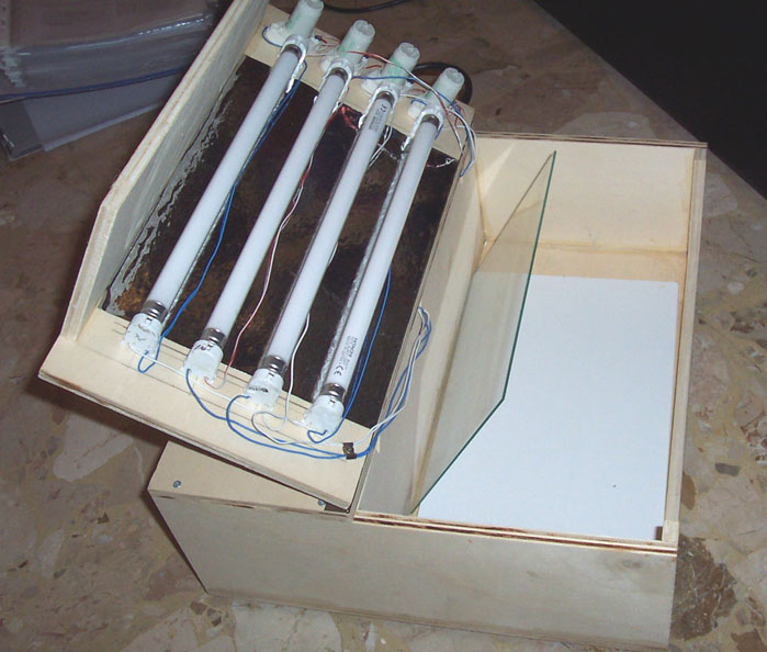

4 neon hitachi 8 watt più 4 starter e 4 reattori (i reattori non si vedono nella foto perchè sono chiusi dentro
massima basetta utilizzata 220 x 100 mm (larghezza massima disponibile 19 cm, la lunghezza dipende dai tubi)
la basetta presensibilizzata va montata col lato rame in su (l'ho fatta così perchè è piu facile vedere se il master è stato messo bene)
tempi di esposizione 2 minuti - 2 minuti e mezzo (usando il master ricavato con due lucidi sovrapposti)

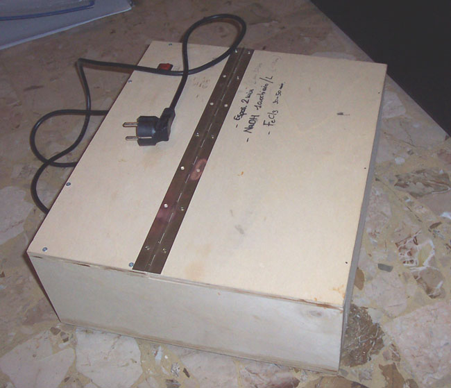

il case è di multi di pioppo (suona bene sui medi
90 euro

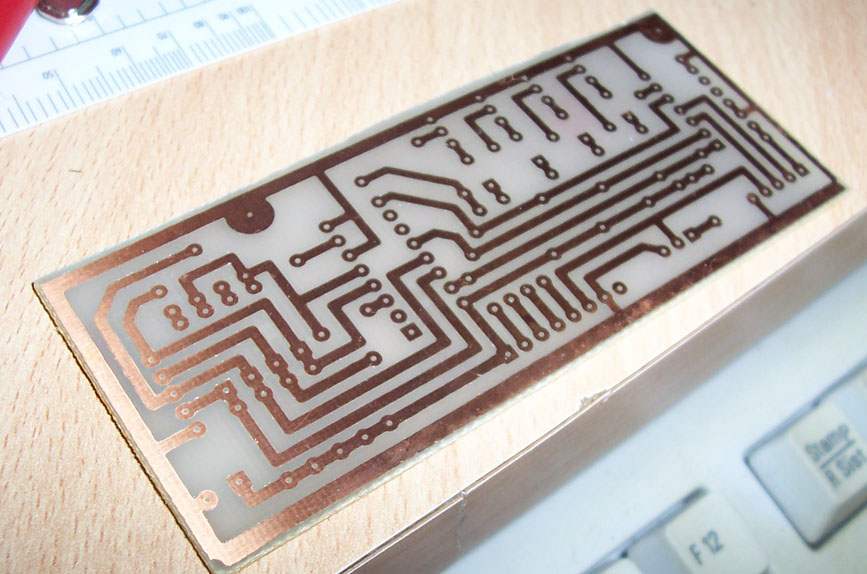

metto la foto dell'ultima basetta che ho fatto (le piste sono da 1,3mm e i pad da 2mm passo 2,54.. la pista più piccola che sono riuscito a fare era da 0.3 mm misure inferiori non le ho provate)
