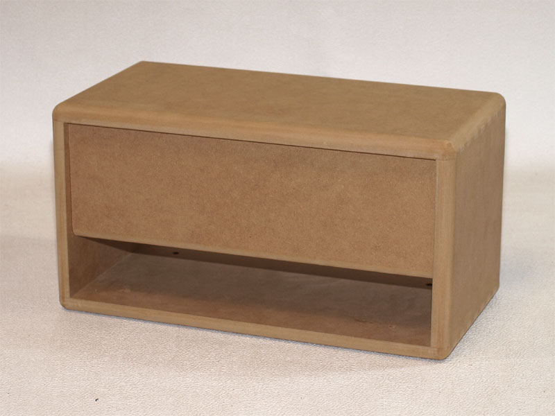

salve ragazzi cerco uno scatolato economico, anche in MDF dove posso metterci il mio preamplificatore valvolare.
ne ho trovato uno su tube town
http://www.tube-town.net/ttstore/produc ... s-006.html
qualcuno ha mai acquistato da qui? è conveniente? e quanto si aspetta per il pacco?

Diciamo che spendi meno andando da un falegname.
Per le mie testate e casse spendo in media 40 euro per la testata e 65 per la cassa 2x12
Poi le rifinisci come meglio credi.

mdf non è il massimo, pesa più del multistrato di betulla ed assorbe l'umidità. Comunque tubetown è un sito affidabilissimo.

Concordo, passa dal tuo falegname e chiedigli di fartelo in multistrato di pioppo, ce l'hanno quasi tutti e costa poco. in MDF diventa una spugna. Vuoi coprirlo col tolex o lasciarlo nature?

no vorrei rivestirlo con il tolex, dove lo posso trovare ? siccome non l'ho mai utilizzato vorrei sapere come si utilizza, se c'è una pellicola e quindi è un materiale adesivo sul legno, o necessita di una colla per attaccarlo al legname, grazie

Tubetown, lo incolli con la colla da tappezzeria senza problemi.
Cerca anche online, trovi informazioni su come fare. =)

avete qualche schema con misure,per costruire gli chassis? sul sito ho trovato solo per 2x12 e scatolati grandi per altoparlanti. gracias :ciao:

Falegname e multistrato di betulla o pioppo. Visto l'applicazione se usi il betulla puoi scendere sino a 12mm con il pioppo non andare sotto i 15mm. Mdf secondo la mia esperienza non è il massimo. Troppo poroso e con troppe imperfezioni.
