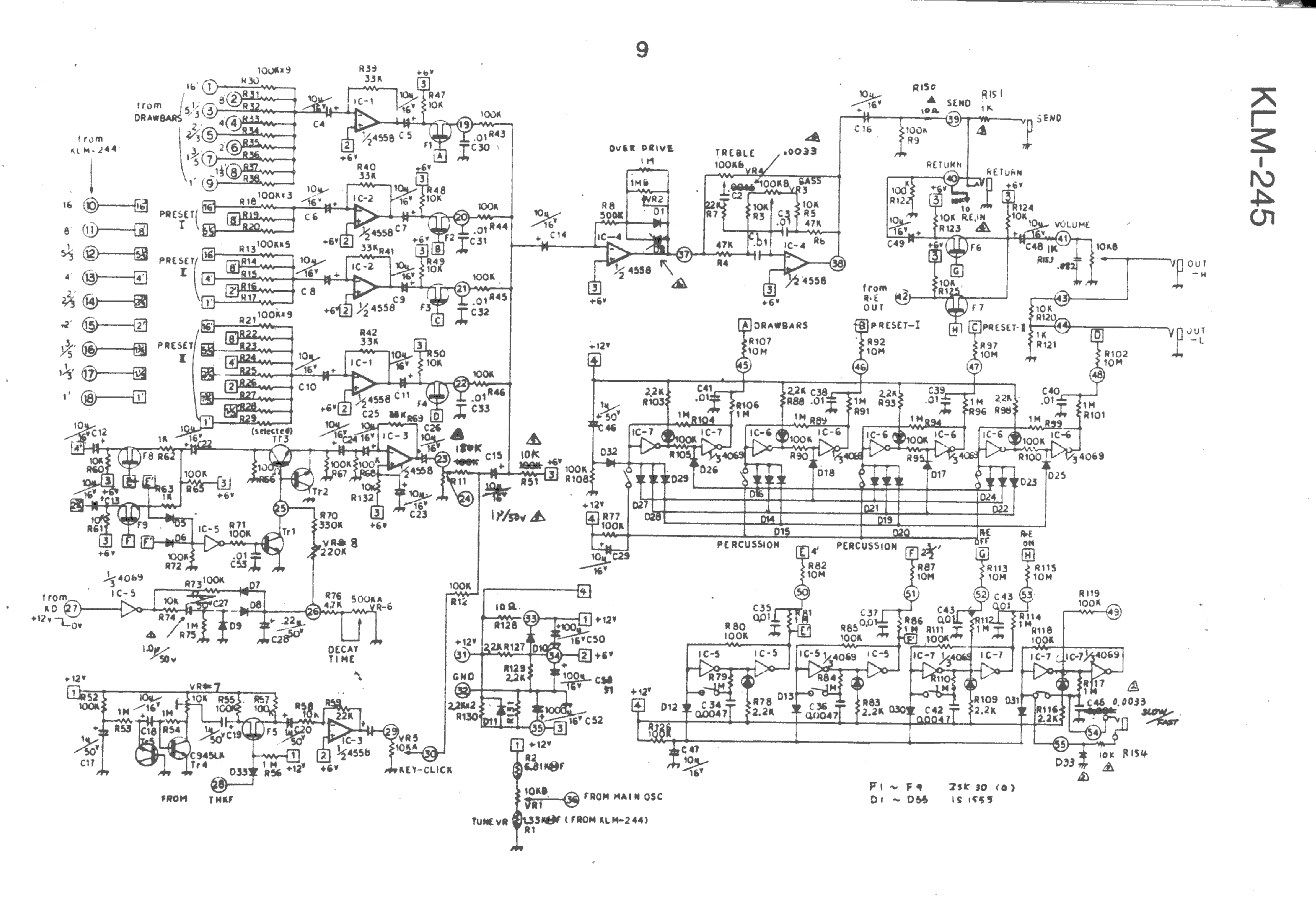

Dopo aver ripassato a stagnatore tutte le masse e le alimentazioni ho circoscritto il problema a C14 e C15 della scheda 245, se mi avvicino con delle pinzetta (puntali coperti) il ronzio aumenta, me ne sono accorto perchè sbadatamente ho toccato la testa di entrambi e c'è stato un forte picco in uscita.
A qualcuno è mai successa una cosa del genere?

hai provato a sostituire quei condensatori,magari saranno completamente asciutti dopo tutti questi anni
Re: Korg CX3 con 50hz
I condensatori erano già stati sostituiti, ma ho comunque provato a sostituirli nuovamente, e il problema persiste.
C14 e C15 fanno rumore perché da li ci passa il segnale audio quindi ogni carica che immetti viene amplificata e portata all'uscita. C'è da capire prima di diventare matti se ha sempre ronzato anche da nuovo o no. A volte mi è capitato di perdere un sacco di tempo su prodotti progettati male.

Era un'eventualità che stavo cominciando a considerare, penso farò l'ultimo tentativo cambiando i due operazionali ic3 e ic4 e se non funziona aggiungo una schermatura che se fatta bene ho potuto testare che migliora l'utilizzo del overdrive e la rimonto.
Non sono soddisfatto ma comunque rispetto a com'era l'inizio è migliorata
