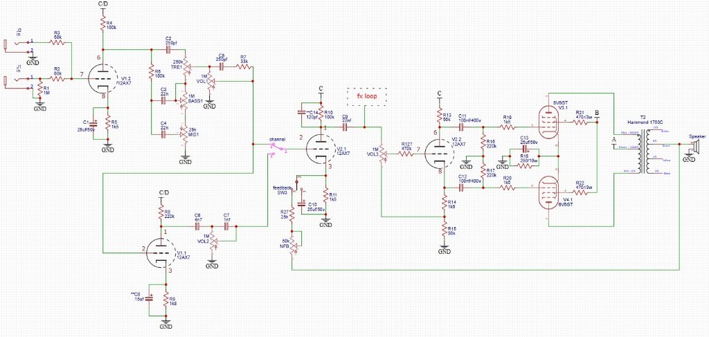

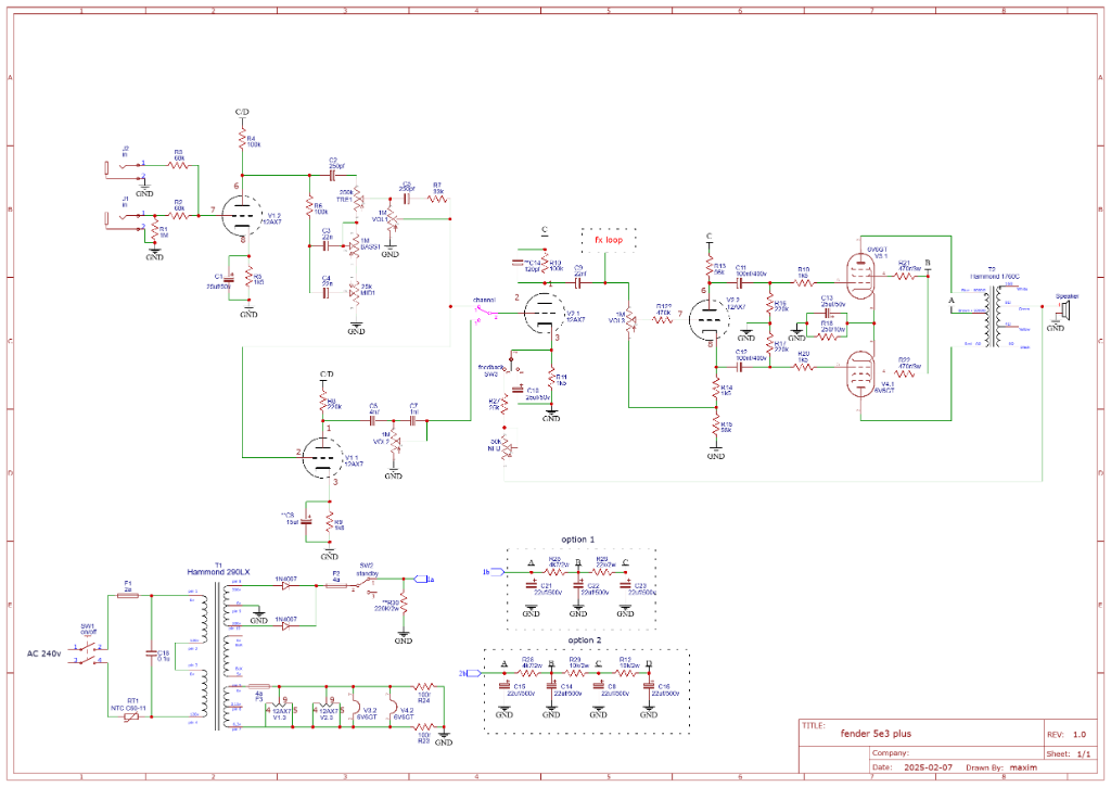

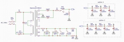

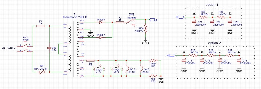

ciao a tutti!
arei bisogno di un consiglio, riguardo il circuito fender 5e3 modificato ( riportato sotto ).
se il trasformatore hammond 290lx (300-0-300) possa andare bene, dato il cambio del raddrizzatore da valvola 5y3 a stato solido, ed eventualmente se ho commesso qualche errore nel design.
grazie
