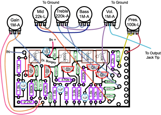

deciso...mi costruirò un dr.boogey....
questo layout va bene? o c'è da correggere qualcosa?

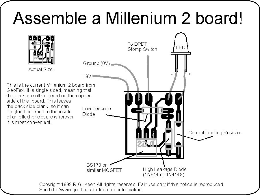

fa aggiungergli il millennium2 qui linkato?
sapete dirmi ke resistenze e diodi devo usare e se devo fare qualche modifica?
grazie

Messaggio da trevize » 10/05/2008, 14:09
usa quello su gaussmarkov, è già stato utilizzato parecchie volte e sembra essere esente da oscillazioni e problemi.

Messaggio da folletto alcolizzato » 10/05/2008, 20:20
ok proverò quello aggiungendogli il millennium2

sapete dirmi ke resistenze e diodi devo usare x il millennium2 ke sull'immagine non lo dice?
