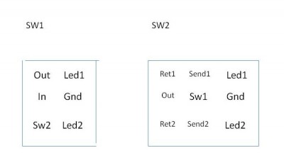

savle ragazzi, sono nuovo del forum , ho provato a cercare però non ho risolto , la mia domanda è:
come faccio a costruire un looper che ha uno switch(1) che manda il sengale ON a 2 mandate di effetti(nel mio caso un amandata va nel distorsore e l'altra in un overdrive) e il sengale di OFF direttamente nell'ampli che sarà pulito
deve poi esserci un secondo switch(2) che comanda quale delle due mandate (distorsore o overdrive) deve essere attiva.
riassumendo lo switch(1) mi da il suono pulito quando è off e mi da il suono overdrive o distorsore se è ON in base a come sta messo lo switch(2) se ON(dist) o OFF(overdrive) per esempio.
in questo modo da non accavallare distorsione e overdrive (con la possibilità di intercambaire questi ultimi premendo solo lo switch(2).
quindi è come se avessi una 3 canali (ho un jcm800 mono)
spero di essere stato chiero, mi servirebbe solo uno schema, pe ril resto saldature buchi ecc sono bravo nel farlo.

Re: Looper 2 mandate + bypass (trasformare una monocanale in
Premesso che tu abbia chiaro come funziona uno switch. Non è molto complesso.
1- il segnale entra nel primo sw e viene deviato o verso l'out (clean) o verso il secondo sw
2- il segnale entra nel secondo sw e viene de viato verso uno dei due loop, ricorda che questo sw deve gestire dei loop, quindi send e return.
Se cerchi in rete cmq troverai layout già belli pronti!

ciao Dany , grazie per la risposta tempestiva.
quindi poi i return dei 2 loop li devo collegare insieme per farli rientrare nel secondo switch per poi uscire nell'out generale verso l'ampli?
potresti dirmi come mettere nella ricerca, non so come si chiama un loop del genere oppure se non ti da noia e sai gia dove trovarli potresti linkare qualche layout?
grazie
Provo a spiegarmi meglio con uno schemettino:
hehe CHIARISSIMO!!!
grazie mille!!!
per fare un' uscita turner basta collegare un altro jack all'input giusto?
No, metti un altro switch che devia il segnale d'ingresso o al tuner out o al looper ( SW1).
